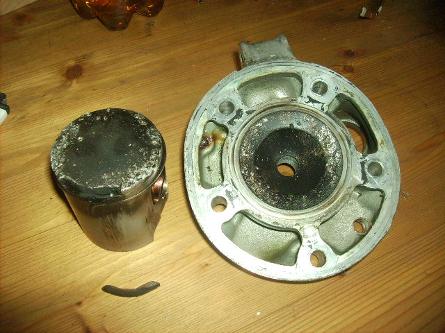

hi
hat es mir doch diese woche bei einer kleinen tour durch den schwarzwald den kolben gekostet.
heiser tag, in einem gefällstück halblast ca. 6000 umdrehungen. leises klock, eher wie wenn ein bowdenzug reißt dachte erst der dellorto wärs mal wieder. hab in gereinigt, kam nicht. wir haben sie ( 3sh offen )
nach hause geschleppt und bei einblick über den auslass wars dann klar.
ich hab das moped erst ein paar wochen und bin bislang ca. 800 km gefahren.tachstand 31000. weiß nicht was vorher war, da sie lange abgemeldet war. als ich sie nach einer kurzen probefahrt gekauft hatte, lief sie ganz gut. 9500-10500 hat sie gedreht.
ist es möglich, das sich die 2 takt öle untereinander nicht vertragen? ich habe synthetiköl nachgefüllt, vielleicht war ja zuvor herkömmliches 2 takt mineralöl getankt worden
den kolben hat es auf jedenfall zur auslassseite an der oberen kante zum ersten ring verratzt, und ein stück vom ring ist rausgebrochen. der sitzt jetzt im zylinderkopf und das stück kolben hab ich im krümmer gefunden.
überhitzung halt ich auch für eine möglichkeit, den der kolbenbolzen hat einen farbring in der mitte. allerdings hat mir die temperaturanzeige nie mehr als ca. 85C. angezeigt.
zylinder hat leichte riefen und der kolben mit 56,50 auch schon übermas. bei skybikers bieten sie einen zylinderkit für 215 € im tausch an. und was ist das mit dem athena ? spezielle beschichtung oder material ? weiß da jemand was ?
gruß june
gruß june

Oha, sehr unschön...hat es mir doch diese woche bei einer kleinen tour durch den schwarzwald den kolben gekostet.
Kenne ich! Bei mir gings glimpflicher ab: Der Brocken flog glücklicherweise direkt in den Auspuff und blieb da auch (sofort Motor aus gemacht), war im Stadtverkehr bei niedrigen Drehzahlen...heiser tag, in einem gefällstück halblast ca. 6000 umdrehungen. leises klock,
Bin kein Petrochemiker, bin aber der festen Überzeugung, dass die Öle zu 100% mischbar sind...ist es möglich, das sich die 2 takt öle untereinander nicht vertragen?
Vollsynthetik ist definitiv nicht schlechter als TS oder mineralisch. Daran lags nicht!
Die heißen, aus dem Auspuff (Reso-> Link) zurückschlagenden Abgase haben den Kolbenboden über die Zeit hin weichgekocht, irgendwann löst er sich auf. Beim Mikuni ist das PowerJet dazu da, bei höheren DZ nicht nur für mehr Power, sondern auch für die nötige Innenkühlung zu sorgen (Überfettung). Beim einfacheren PHBH ist das wohl nur durch die Vergrößerung der HD machbar. Der Motor lief zu mager. Vorbeugen kann man dem nur durch Einsatz eines EGT (AbgasTempSensor) bei der Abstimmung.den kolben hat es auf jedenfall zur auslassseite an der oberen kante zum ersten ring verratzt, und ein stück vom ring ist rausgebrochen. der sitzt jetzt im zylinderkopf und das stück kolben hab ich im krümmer gefunden.
Der Minarelli ist zwar leistungsmäßig ziemlich weit vorne, aber tempmäßig reichlich grenzwertig. Eigenschraubereien können gefährlich werden, die Abstimmung des Vergasers ist nicht trivial: Man fängt meist im viel zu fetten Bereich an und arbeitet sich in Richtung Optimum (-> magerer) an die passende HD ran. Das kann ganz schön ermüden...

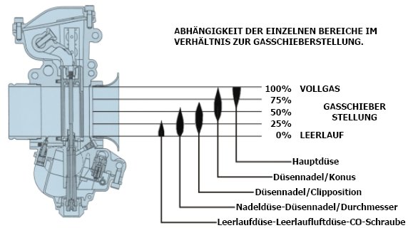

So funktionierts:
Die hat mehr einen informativen Charakter, sie kann nicht abbilden, was direkt im Brennraum abgeht...überhitzung halt ich auch für eine möglichkeit, den der kolbenbolzen hat einen farbring in der mitte. allerdings hat mir die temperaturanzeige nie mehr als ca. 85C. angezeigt.

hi, stell hier noch ein pic vom schaden hinzu..........
danke an schubsi für das füllhorn seines wissens, das er mal wieder über uns verschüttet hat !!
interessante infos.....kolbenboden weichgekocht.....d.h. preventiv wechseln bei 20-25ooo kilometern ?

hallo norbert, ich brauch kolben zylinder und kopf. die walze sollte vielleicht noch raus. und die kopf und fussdichtung.
da ich den kolbenboden im krümmer gefunden habe und die teile vom ring sichtlich großteils im kolben, bzw. im kopf stecken werde ich auf ein weiteres zerlegen verzichten. öl wechseln natürlich.

Der Motor läuft ein Leben lang, wenn er nur bei max 7500-8000 betrieben wird (siehe 5AN, die im Urzustand bei 7000 die max 15PS leistet). Alles, was darüber hinaus geht (die MEHR-Leistung ergibt sich aus höherer Drehzahl) verkürzt das Motorleben. Ich schätze den "sicheren" Lebenszyklus eines Kolbens (im 22PS-Modus) in einem Nikasil-Zylinders (z. B. 5AN, Mehrleistung durch Entfernen des Konus im Auspuff, der Konus drosselt aber nicht nur, er hält auch die heißen Abgase von der Kolbenkante fern) auf ca. 8000 km. Beim Grauguß wird das sicherlich ähnlich sein, wie stark der Zylinder in dieser Zeit leidet, darüber hab ich keine Erfahrungswerte.
Die von der ÖlPu beigegebene Ölmenge (2T-Öl) wandert erst ins Kurbelgehäuse und tut dort seinen Dienst (schmiert KW und Zylinderwand), kriecht erst danach recht langsam in den Verbrennungsraum, um sich dort regulär verbrennen zu lassen (spätestens im Brennraum wird nicht mehr geschmiert). Ein Ölüberschuss an dieser Stelle bringt Dir durch Verölung/Verkokung des Brennraums und des Auspuffs ausschließlich Nachteile!
Glück im Unglück, dass der Brocken an einem Stück ist, aber auch kleine Bruchstücke (die im Kurbelgehäuse lungern/festkleben) können später noch Ärger bereiten, speziell kleine Teile des Kolbenrings...

jungs, alles organisiert, der noobi999 hilft mir mit nem kit, orginal mit 15000 drauf und ende der woche bin ich wieder auf der strasse !!! Oleee
bin froh über den eingefahrenen kolben -
- ,denn wer will mich zurückhalten, das ding untertourig
so lange zu bewegen, ausser mir selbst und das wird sauschwer.
aufgrund meiner telefongespräche muß ich hier ganz klar sagen MIA CULPA !!! fehlende erfahrung mit der temperaturanzeige : normal ist mitte und nicht 3/4
ich hatte zwar den ausgleichsbehälter im auge, aufgrund meiner mehrfachen vergaserreinigung, doch habe die tempanz. wie beim auto interpretiert.
am moped lag es nicht !!! allein meine schuld !!!

Negativ, Sir!june hat geschrieben:am moped lag es nicht !!! allein meine schuld !!!![]()
TempAnzeige hin oder her, Du musst da noch mal intensiv an den Vergaser ran: Ich hatte den selbigen Vorfall, nur nicht so intensiv. Meine Anzeige war auf normal-Mitte !!!
Das Schadensbild ist so ziemlich eindeutig, nämlich zu viel Hitze am Auslassbereich! Das mag vielleicht mit Deiner Fahrweise zu tun haben (viel hohe DZ, aber bei mir war das so nicht der Fall!)...
Die Temp muss runter, sonst erwischt es Dich gleich wieder. Ich vermute, dass durch zusätzliche Einflüsse (Nebenluft) oder auch durch einen zu offenen Lufteinlassbereich (furztrockener LuFi, LuFi-Gehäuse verändert(?) o. ä.) das Gemisch zu sehr abmagert. Ein 2T mag das, geht ab wie Schmitt's, aber eben nicht lange...
Untersuche alle Verbindungen vor und hinter dem Vergaser auf Undichtigkeiten, Materialermüdung, Risse etc.. Wenn das nichts bringt, muss evtl. die Nadel nen Clip höher und ggf. auch ne größere HD rein. Das ist aber das letzte Mittel: Auch das Standgasgemisch wirkt sich aus (siehe obige Grafik), es sollte nicht zu mager eingestellt sein.
Wenn das Gesamtgemisch zu mager ist, hat der Kolbenboden einen weiß-hellgrauen Belag. Während der Abstimmphase öfters mal den ZyliKopf ab und begutachten: Ideal wäre dunkel-bräunlich, aber nicht unbedingt schwarz (abhängig vom Betriebsmodus, bei Stadtverkehr - Kurzstrecke, Stop&Go - lässt sich das Verrußen (schwarz) nur schlecht vermeiden)...
PS: Dein Spritnachschub-Problem ist inzwischen gelöst? Wenn nicht, mal das Schwimmernadelventil tauschen oder die Zuleitung (vom Tank zum Vergaser) prüfen. Kenne die Belgarda nicht, kann mir aber vorstellen, dass sich dort in diesem Bereich was abgesetzt hat (Spritfilter). Wenn regelmäßig zu wenig Sprit zur Verfügung steht, ist eine Abmagerung auch nicht verwunderlich. Will sagen: Der Vergaser dürfte ja nun inzwischen blitzblank sein, sauberer als sauber geht nicht...
also punkto vergaser ist alles referenz - vom ansaugstutzen, über schellen, sauberkeit ( frisch geschallt ) filter bis zum schnorchel unter der bank
den dellorto hab ich soweit im griff und ich war mit der gemischschraube auf 1. 3/4 , also kaum zu mager.
klar, wenn der andere zylindr drauf ist, wird öfter die kerze kontrolliert.-- rehbraun solltse sein.

Grundsätzlich braun wäre toll, ja... Bei meiner Vara (moderne 4T-Einspritzer) funktioniert das auch, bei der TDR hab ich das noch nie gesehen...june hat geschrieben:klar, wenn der andere zylindr drauf ist, wird öfter die kerze kontrolliert.-- rehbraun solltse sein.
Wieso "richtige"?du bist lustig, ich kauf doch die kopfdichtung nicht im zehnerpacköfters mal den ZyliKopf ab und begutachten:hab jetzt schon schwierigkeiten die richtigen zu bekommen.
Bis auf ein sehr altes Tuning-Kit von Athena hab ich bisher noch keinen "domed" Kolben vor der Flinte gehabt, der dann ne dicke, fette Asbest(?)-Dichtung bräuchte. Ansonsten habe ich immer nur Flat-Heads gesehen und die fahren üblicherweise (auch nach Yamaha-Teilekatalog) mit der dünnen Blechdichtung.
Kann auf Deinem Schadensbild nicht wirklich erkennen, ob Dein Kolben domed (gewölbt) oder flach ist, ich hätte auf Flat-Head getippt...

der kolbenboden ist flach, das hast du schon richtig gesehen.
die braune kerze erreichst du beim 2t nur wenn du sie ein paar kilometer voll fährst, nur volle drehzahl für ne zeit brennt das öl weg, aber das geht schon, bei meiner hab ich das schon gehabt.
