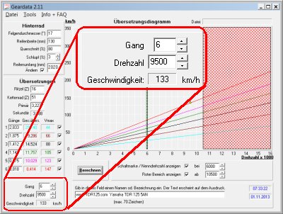

Da ist der Knackpunkt! Die 5AN macht mit der Sekundärübersetzung 16/51 was ganz anderes (und das sind Welten):
Tacho 120-125 (also laut Navi 115 "echte") macht meine bei 8.300 U/min, betrachtet man eine ungetunte (!) Leistungskurve, ist der Motor noch nicht kraftvoll genug: Je mehr man Richtung mögliche HiSpeed kommt, ist der Kraftbedarf höher (logarithmischer Kurvenverlauf, z. B. wg. zunehmendem Luft- und Rollwiderstand etc.), ich zeig Euch das gleich mal. Daher ist es in der 8tel-Liter-Klasse wichtig, eine ideale Übersetzung zu wählen (HiSpeed = HiPower), Grafik folgt...
Dank an dieser Stelle an SwissTdrDriver, das ist ein definitiver Hinweis, dass im Innern des Motorblocks doch noch mehr Unterschiede als bisher vermutet vorhanden sind (kürzere Primärübersetzung bzw. längere Primäruntersetzung), wir hatten da zwar schonmal ein technisch differierendes Detail entdeckt, das war aber nicht sooo gravieren...
Ach ja: Die 5AN macht laut Berechnung mittels GEARDATA bei Standard-Ü 16/57 bei 9500 U/min echte 119 km/h (Tacho: n + ca. 5-7%), 3% Schlupf bereits berücksichtigt!

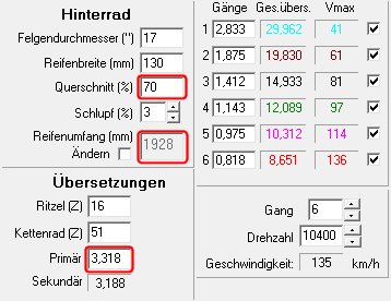

Nimmt man die einzelnen kleinen Details (kürzere Primär-Übersetzung + kleinerer Radumfang) zusammen, kann man bei der Sekundärübersetzung schon mal was längeres nehmen, ohne übers Ziel hinaus zu schießen (so wie ich mit meiner 16/51, die für den ungetunten 125er Motor definitiv zu lang ist)...
Re: Verlockendes Angebot...
Das haut sogar hin!
MADJOE hatte HIER berichtet, techn. Daten der Italia-Variante von Yamaha erhalten zu haben:
Leistung: 19,6 kW (26,6 PS) bei 9.900 U/min
Vmax: 135 km/h
Übersetzung: 16/51
Hab das nun mit Geardata gegengerechnet, das funktioniert (mit kurzer Primär-Ü und weniger Radumfang):
