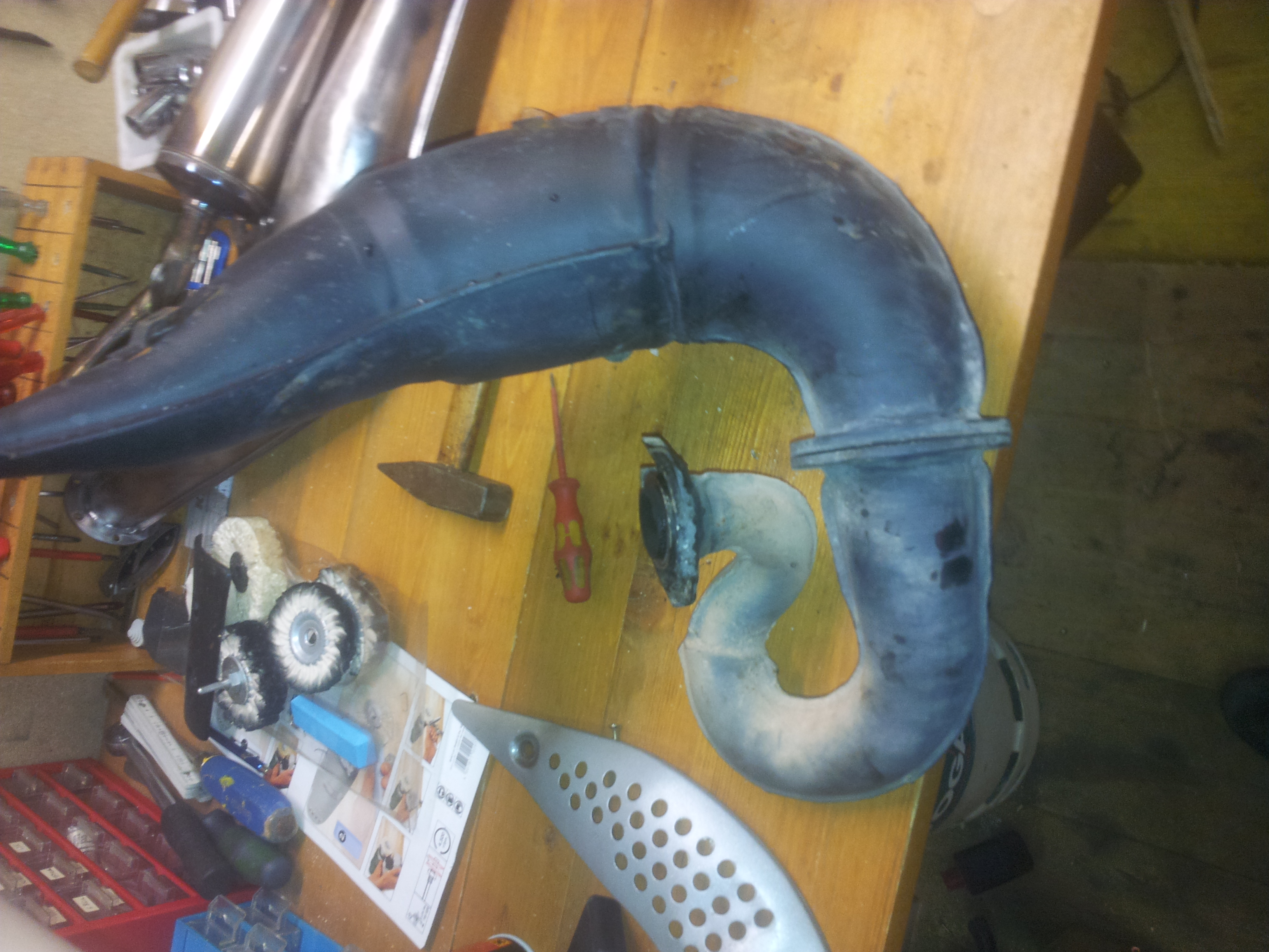

Heute abend hiess es, auspuff runter, abschleifen und neu lackieren...
Damits besser geht schraub ich das ding am krümmer auseinander...
" momeeeeent" werden jetzt einige denken... " wie, auseinanderschrauben?"
Schöne schweiz, schöne extrawürste... wir haben was, dass sonst niemand hatg.. verschraubte krümerbirnen.
( über denn sinn dahinter werde ich ein andermal den mantel des schweigens lüften)

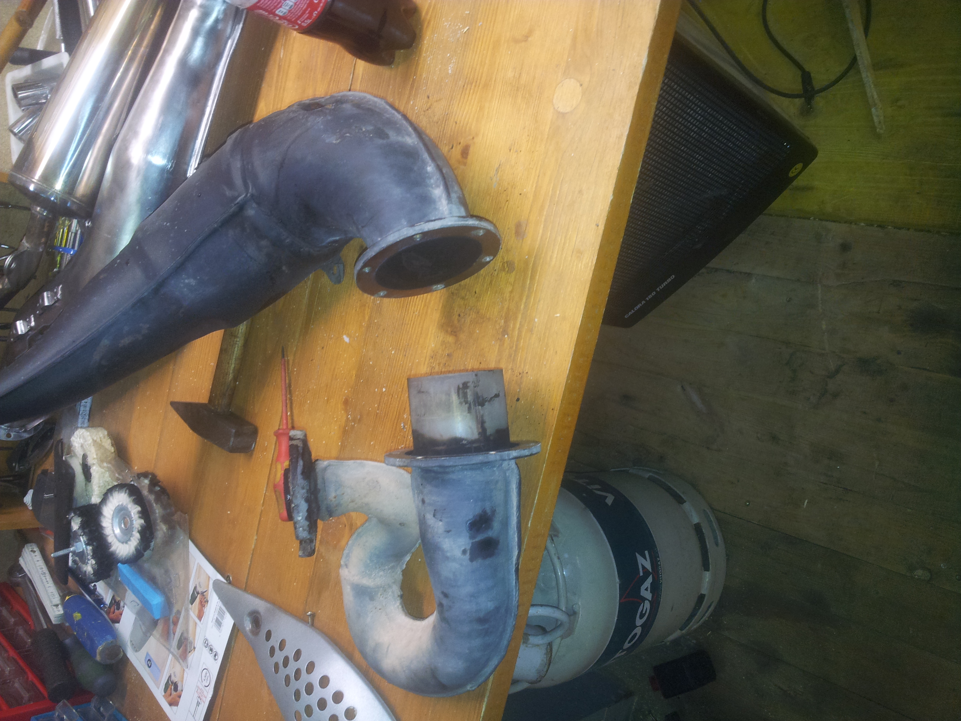

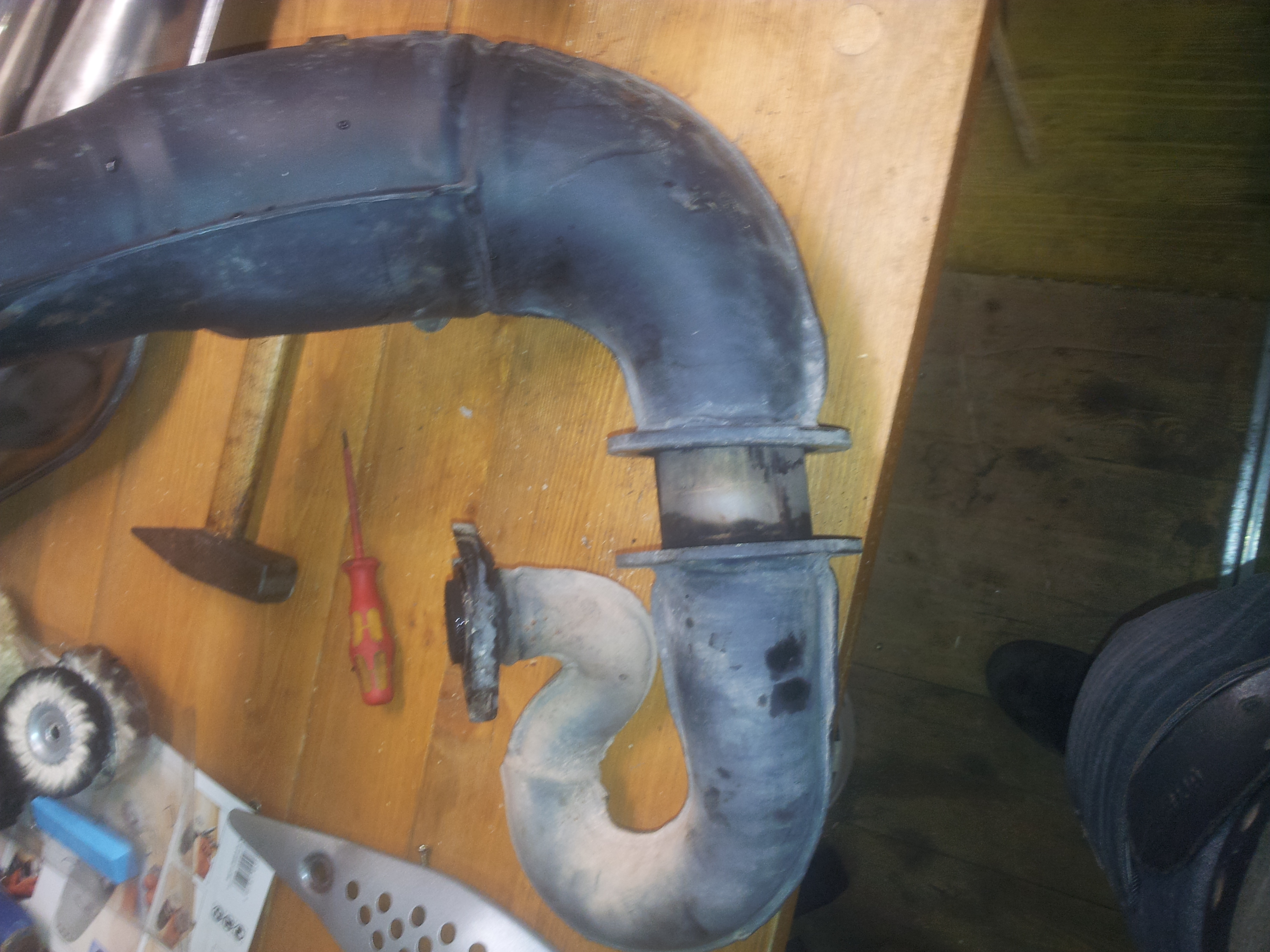

Und da kommt was zum vorschein, an das ich mich nicht mehr erinnern konnte und mir auch nix dabei gedacht hatte, als ich den topf zuletzt getrennt hatte...
Eine eingeschweisste blechbuchse.. ( auch deren sinn werde ich noch aufklären)
Bilder:
Bild vom auspuff mit verschraubung
Was ist denn das??
Was ist denn das??
Und das ragt in meinen krümmer rein..??!!

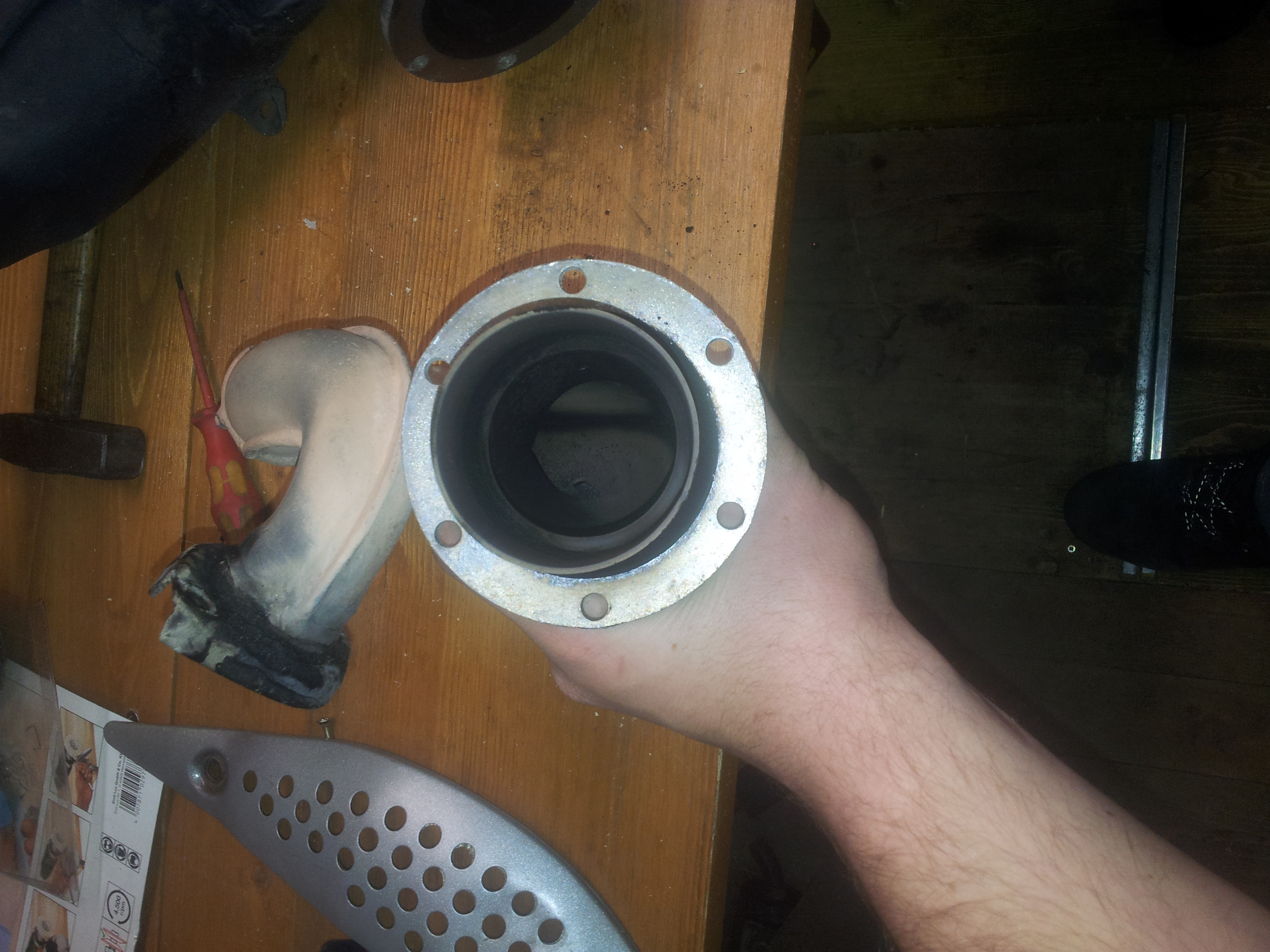

Wie man sehen kann reicht die blechbuchse etwa 10 cm in den reso körper hinein... und klaut etwa 10- 20% volumen... ----> RAUS DAMITTTT!!!!!!!
Aber es kommt noch besser..
Da ist ja noch eine blende drin... mit stauring...
Das geht ja wohl gar nicht...
also hab ich hab das ding entfernt und danach nen vergleich gemacht...
Mannomann da ändert sich aber gewaltig was...
Der motor dreht plötzlich viel freier und kräftiger, beschleunigt ( gefühlt) mit sozius hinten drauf, wie vorher solo und dreht freiwillig bis zur 10'500er marke und beim ausdrehen des 3. Gangs liegen schon fast 80 kmh an..
Schubsi hat mal gemeint, der geschraubte krümmer könnte gewürgt sein.. nun wissen wir: teilweise stimmt das.

Mir war so, dass man an dieser Stelle wohl einen Blech-KAT unterbringen könnte (gesichtet wurde er aber noch nie), ABER: Da müsste doch irgendwo noch eine zusätzliche Luftzufuhr stattfinden, um die KAT-Wirkung "anzuheizen". Ich meine das mal auf einer priv. Homepage eines DT-Besitzers gesichtet zu haben (ich finds leider nicht mehr wieder), da war in der Nähe des Krümmerflansch noch ein kleiner Stutzen zu erkennen...
Muss aber gestehen, dass ich mich allgemein mit den verschiedenen KAT-Varianten nicht wirklich intensiv auseinandergesetzt habe, insofern "alles ohne Gewähr"!
Die nun entfernte Blechbuchse könnte aber auch 2 nicht unwichtige Funktionen haben:
  • Die innerseitige Abdichtung des Flanschs, immerhin herrscht im Krümmer ein nicht unerheblicher Druck, eine Undichtigkeit wäre meines Erachtens kontraproduktiv (Geräusch, Leistung)
  • Der Stauring könnte dafür sorgen, dass die reflektierte Abgaswelle nicht ganz so brachial in den Verbrennungsraum zurückschlägt und den Kolben im Auslassbereich zu hoher Hitze aussetzt. Dem Konus in der 5AN/4GW wird ähnliches nachgesagt. Effektiv könnte das also auch eine Maßnahme sein, die Standfestigkeit (Lebensdauer) des Motors zu gewährleisten
Meine es ja nur gut mit Dir und Deinem Motor ;)
Bin auf Deine neuen Erkenntnisse durchaus gespannt! Du kannst Dir also mindestens eines interessierten Lesers gewiss sein...
Was mich noch ein wenig erstaunt: Der geschraubte Krümmer wurde werksseitig offensichtlich nur bei der Gussradversion (also TDR 125 R) montiert, aber auch der Speichenradversion sagt man in der CH-Version eine Abgasreinigung (?) (oder zumindest Reduzierung der Abgaswerte) nach, folglich würde ich einen KAT eher an anderer Stelle (weiter in Richtung ESD oder im ESD selbst) vermuten, wenn überhaupt...
Oder haben "die Brüder" insofern getrickst, dass die Übersetzung einfach verlängert wurde und sich dadurch bei der relativ langsamen Prüfungsfahrt weniger Abgasausstoß ergab? Wäre ja auch ein Knaller, würde aber die längeren Sekundärübersetzungen der CH- und A- Versionen erklären ;)
