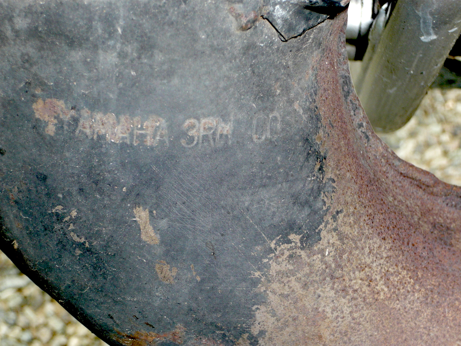

so, Bilder gibt es später, aber: Bezeichnung auf dem Krümmer ist Yamaha 3RM. Und das ist, wenn mich nicht alles täuscht, doch ein DT 125 R, oder?
Ich war jetzt nur von dem Hitzeschutzblech ausgegangen, und da hier auch keine weitere Befestigungsschraube ist wie bei dem eigentlichen "originalen" Hitzschutz, war der Gedanke, dass es sich um einen Belgarda-Krümmer handeln müsste.

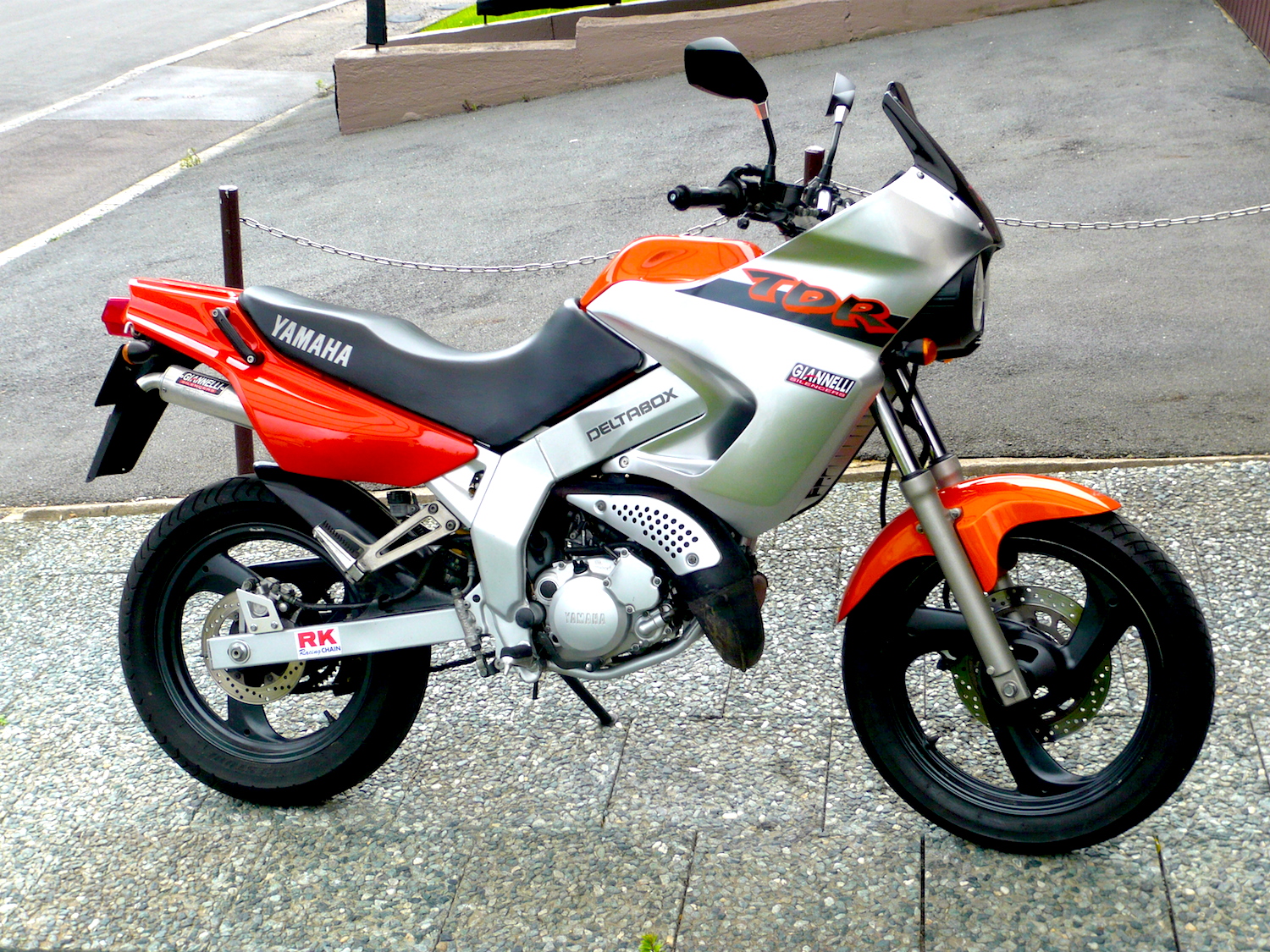

so, hier das Bildmaterial:
Zuletzt geändert von Polo am 14. Mai 2014, 17:11, insgesamt 1-mal geändert.
Gruß vom Polo
Re: Unterschiede Originalkrümmer
arrgghhhhh...........irgendwie recht groß; nochmal kleiner:
- Gesamtansicht
- P1030714.JPG (1.31 MiB) 16511 mal betrachtet

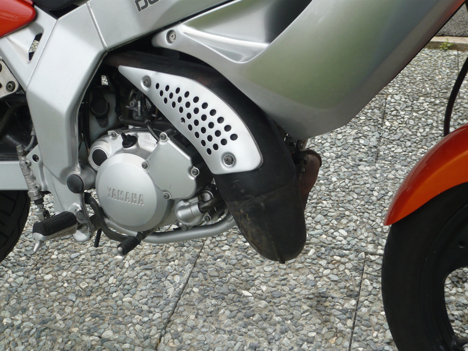

Dann noch den Krümmer:
- P1030711.JPG (1.01 MiB) 16511 mal betrachtet

und jetzt noch die Bezeichnung:
- Bezeichnung Krümmer
- P1030713.JPG (1.25 MiB) 16511 mal betrachtet

jupp ist einer von einer belgarda und sieht recht unbearbeitet aus. Scheint also zu passen vielleicht ist irgendwo das etwas gebogen worden aber mehr kann da nicht verändert worden sein.

So, hier nun mal endlich `ne Antwort: Augenscheinlich ist der Krümmer im Bereich des dünnen Rohres, also zwischen der Birne und dem Anschluß zum Schalldämpfer ein wenig verbogen, bei mir zumindest recht unfachmännisch mit einer leichten Delle und zusätzlich scheint mir der Anschluß zum Schalldämpfer gekürzt zu sein, da hier kein Anschlagring o.Ä. vorhanden ist.
