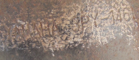

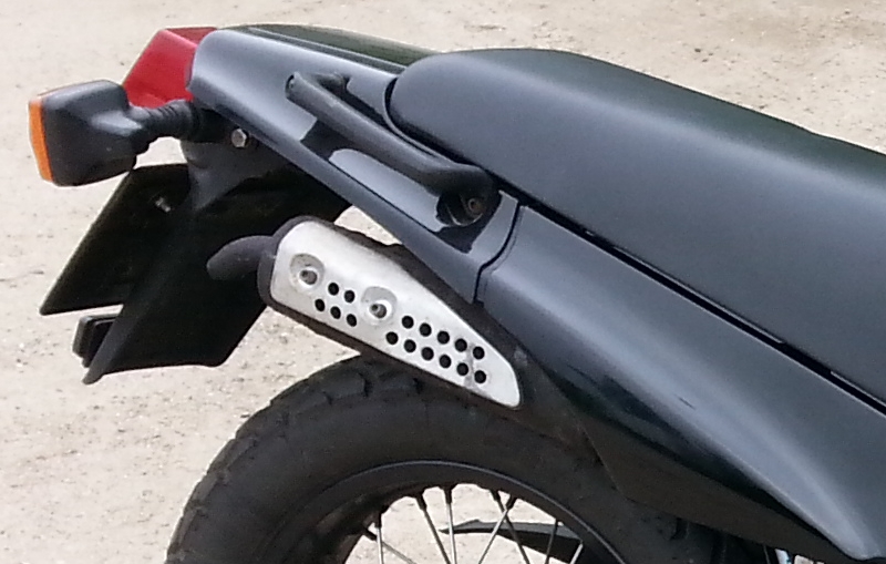

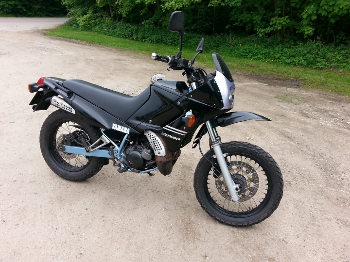

Und schon hab ich neue fotos :)
Were nett zu wissen welcher typ mein tdr ist, und ob mein Krümmer ganz offen ist, oder es ein begrenzung im Krümmer ist.
Es ist schwer zu sehen was auf den Krümmer steht, ich meine dass es 3PY-146 steht
Claus
Re: Yamaha TDR 125 Auspuff endtopf
Verfasst: 7. Juni 2014, 16:26
von gordlikler
3 SH: ist Belgarda.
Ob der Krümmer eine Querschnittverjüngung (Drossel) hat, siehst Du am besten, wenn Du den Krümmer abnimmst und in den Krümmerflanch reinschaust. Ggf. ist ein Ring eingesetzt. Entweder nur eingesetzt oder evtl punktgeschweißt.
