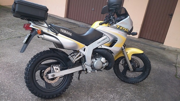

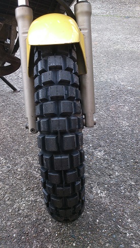

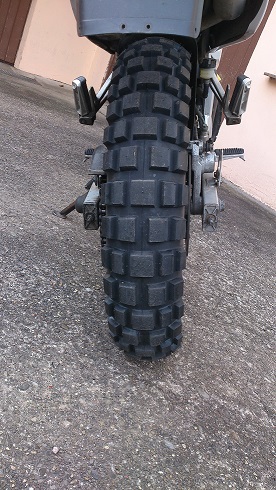

So, es ist vollbracht, heute hat mir der Tüv den 110/80-18 als Vorderreifen eingetragen.
Ich fahre jetzt hinten und vorne Conti TKC 80 Twinduro als M+S. Alternative wäre der Mitas E09 gewesen.Der Mitas ist aber sehr schwer, dafür einiges günstiger.
Das sind die beiden einzigen Reifen die es in 110 und 130 gibt.
Falls Ihr das gleiche vorhabt, fragt Euch beim Tüv nach dem Motorradexperten der auch Eintragungen machen darf durch. Mit etwas Hartnäckigkeit sollte es klappen, wenn Ihr die Winterreifenpflicht in Vordergrund stellt.
Wo Ihr aufpassen müsst, ich hätte auch lieber ein bisschen feiner profilierte Reifen gehabt, hinten ist das kein Problem, da gibts einige.
Für vorne preisen einige Onlineshops den Heidenau K 60 M+S in 110/80-18 an. Das wäre auch meine erste Wahl gewesen.
Aber das ist kein M+S auch wenn die das schreiben. Ich hab mit Heidenau telefoniert, es gab diese Größe noch nie in M+S beim K60.
TüV war kein Problem, hab alle Daten vorher abgegeben, mir das mündliche GO geholt und dann die Reifen bestellt und montieren lassen.
Beim Abholen war mein erster Gedanke, das passt nie in die Kotflügel. Es sieht schon böse aus. Aber wieder erwarten kein Problem Überall noch 1cm Luft.
Das Fahrgefühl ist gut, die ersten paar Meter wie auf rohen Eiern, neue Reifen und gleich Nässe...
Aber wenn dann die ersten paar Km gefahren sind ist es gut. Geradeauslauf sehr stabil, in die Kurven muss man etwas mehr drücken.
Haftung sehr gut bis jetzt, aber muss ich noch beobachten so viele Km waren es ja auch noch nicht.
Muss jetzt nur noch nächste Woche die Papiere ändern lassen, dann stell ich auch davon noch ein Foto ein
Grüße aus dem Schwarzawld

Ist kein Problem, ich helf ja gerne. Ich werde am Dienstag die Papiere berichtigen lassen, dann stell ich da auch noch ein Bild ein.
Die kannst Du ruhig verwenden, Auch was ich geschrieben hab.
Wir sind heute mal etwa 70km durch die Pampa gefahren und ich bin echt überrascht wie komfortabel die sind.
Hätte ich nicht gedacht. Nach dem ersten einfahren haften die überraschend gut, die Gummimischung ist recht soft, die kleben trotz Stollen
Hab auch gelesen die machen Geräusche wie ein Traktor, aber das kann ich echt nicht bestätigen.
Ich weiss ja nicht wie es sich im vorbeifahren anhört, aber unterm Helm merk ich nix.
Jetzt kann der Winter kommen...

Ein paar Sachen sind mir noch eingefallen, Der Conti in 110/80-18 ist eigentlich ein Hinterreifen.
Bei Verwendung als Vorderreifen sollte der entgegen der Laufrichtung montiert werden,
mein Tüv hat mir das auch extra mit eingetragen um Probleme mit der Rennleitung zu vermeiden.
Dann ist das ein TT Reifen aber der darf auch ohne Probleme mit Schlauch auf den TL Felgen gefahren werden.
