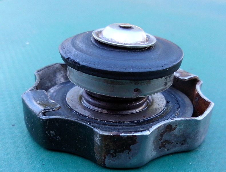

Sie läuft gut, die Kühlwassertemperatur bleibt zunächst im normalen Bereich, jedoch bei Schleichfahrt oder Stopps, schiebt sie Kühlwasser aus dem Ausgleichsbehälter.
Den Thermostat hab ich bereits ausgebaut und getestet - öffnet gute 5mm. (dabei zwei Schrauben am Thermostatgehäuse abgerissen :evil: - gleich kommt die Rübe runter, ausbohren und neues Gewinde/HeliCoil)
Tpps an was es noch liegen könnte?
Ich hoffe es ist der Kühlerdeckel.
Die Dichtung ist schon etwas Mürbe, das mittige Ventil (Zulauf vom Ausgleichsb.) lässt sich leicht öffnen, schliesst jedoch nicht wieder zuverlässig (nach meinem Gefühl).

Moin
Operation geglückt, Patient tod. :)
Nein, sie läuft.
Sie hat gestern ohne Murren und Wasserlassen, eine 1,5 Stündige Anfahr-Langsamfahrorgie auf einem Verkehrsübungsplatz geleistet - wenn man mal vom hängenden Schwimmer, nach der Hinfahrt, absieht und gleich mal sich mit ner kleinen Benzinlache bei dem Betreiber empfohlen hat. :evil:
Die Kopfdichtung wars definitiv nicht, und selbstverständlich ist die ZKD gegen eine neue ersetzt worden!
Sie "schob" das Kühlwasser auch nicht wenn der Motor lief, sondern hauptsächlich im Stand.
Im weiteren, war auch am Kühlerdeckel und drumrum nichts von der berüchtigten weissen Schlämpe zu sehen.
Wenn man, bei geöffnetem Kühlerdeckel, die Drehzahl erhöhte, sank auch der Wasserstand im Kühler - also alles so wie es sein soll.
gerhardl hat geschrieben:...........dass das Kühlsystem nicht in der Lage ist, Druck aufzubauen bzw. geregelt über den Ausgleichsbehälter abzugeben...viel mehr passieren sollte da nicht. ........
Doch, das mittlere Ventil muss öffnen, damit das durch die Ausdehnung aus dem Kühlkreislauf herausgedrückte Wasser wieder dorthin zurückfliessen kann.
Sonst drückts das Wasser in den AGB, kann aber nicht zurück, und irgendwann ist im Kühlkreislauf zu wenig Wasser.
Dieses kann im Übrigen in allen Fahrzeugen ein Problem werden, die mit dieser Technik, doppelter Kühlwasserverschlussdeckel mit Bypass zum AGB, arbeiten.
Beim alten Passat (32B) hats reihenweise durchgebrannte ZK's gegeben, weil die Bohrung zum AGB zugewachsen ist, oder überhaupt einfach nur der Schlauch abgeknickt war. Bild
Ich hab jetzt provisorisch die Dichtung am Kühlerdeckel gedreht, und das mittlere Ventil, was den Rücklauf aus dem AGB ermöglichen sollte, ist wieder leichtgängig(er).
Selbstverständlich, Gerhard, wird der schnellstmöglichst durch ein Neuteil ersetzt. ;)

Gut, ich gebe zu, dass wir Fehler im Kühlsystem (defekter Kühlerverschlussdeckel) nicht auf dem Schirm hatten, aber ich wage zu behaupten, dass die alte ZK-Dichtung mindestens die Mit-Ursache für dessen Verschleiß war, auch wenn man keine Auffälligkeiten an der ZKD feststellen konnte. Kühlwasserverlust (weil heiße Gase durch die ZKD in das Kühlsystem drücken) war mit Sicherheit schon oft der Anfang allen Übels... :shock:
