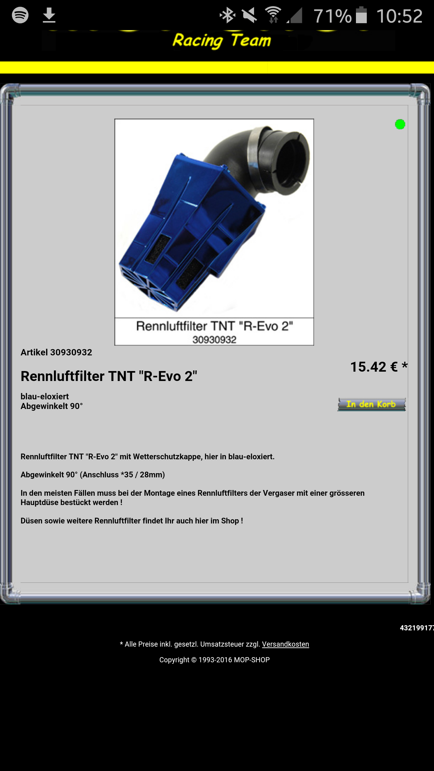

130 Kmh wieder mal seid langem geschafft. Dennoch müssen wir mal zum Händler und die Öl Regulierung einstellen lassen sie spuckt viel zu viel hinten raus. Zudem habe ich noch eine Frage habe auf der Filter suche was cooles gefunden siehe Anhang Datei ist dies möglich an die TDR ran zu klatschen bzw bringt es mir was ?
Es war der Luftfilter, Powerwalze und Vergaser.
Powerwalze rausgenommen gereinigt neu eingesetzt und eingestellt. Neuen Filter rein. Vergaser gereinigt.
- Rennluftfilter für TDR LC 2T
- Screenshot_2016-04-17-10-52-50.png (521.38 KiB) 6664 mal betrachtet

Würde ich nicht machen, gibt nur unötige Lackschäden...ist dies möglich an die TDR ran zu klatschen
Im Ernst:
Ehrliche Meinung: Lass es sein! Bringen kann das schon was, aber nur im Rennbetrieb bei völlig neuer Abstimmung des kompletten Gesamtpakets. Straßenzulassung adé...bzw bringt es mir was
