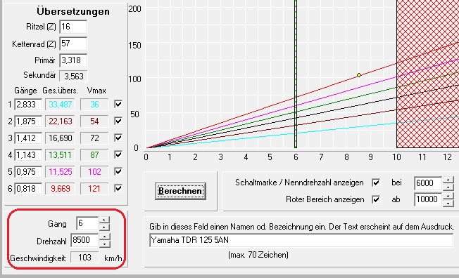

karl toffel hat geschrieben:Mit Navi messen könnte ich mal machen, oder mit ner Tracking App fürs Smartphone.
Nach Berechnung des Programms GEARDATA wären die Anzeigen durchaus im Bereich des Plausiblen:

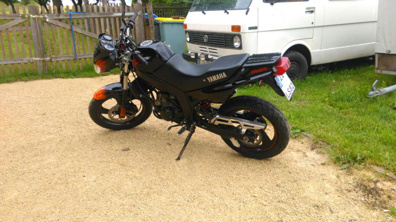

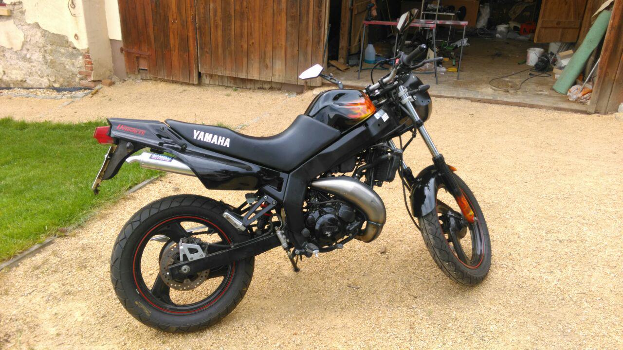

Bilder gibt es:
von vorne habe ich jetzt gerade keines parat. Das Flammenairbrush ist zwar gut gemacht, aber gefällt mir nicht, da folgt noch eine Komplettlackierung.
Lutz
