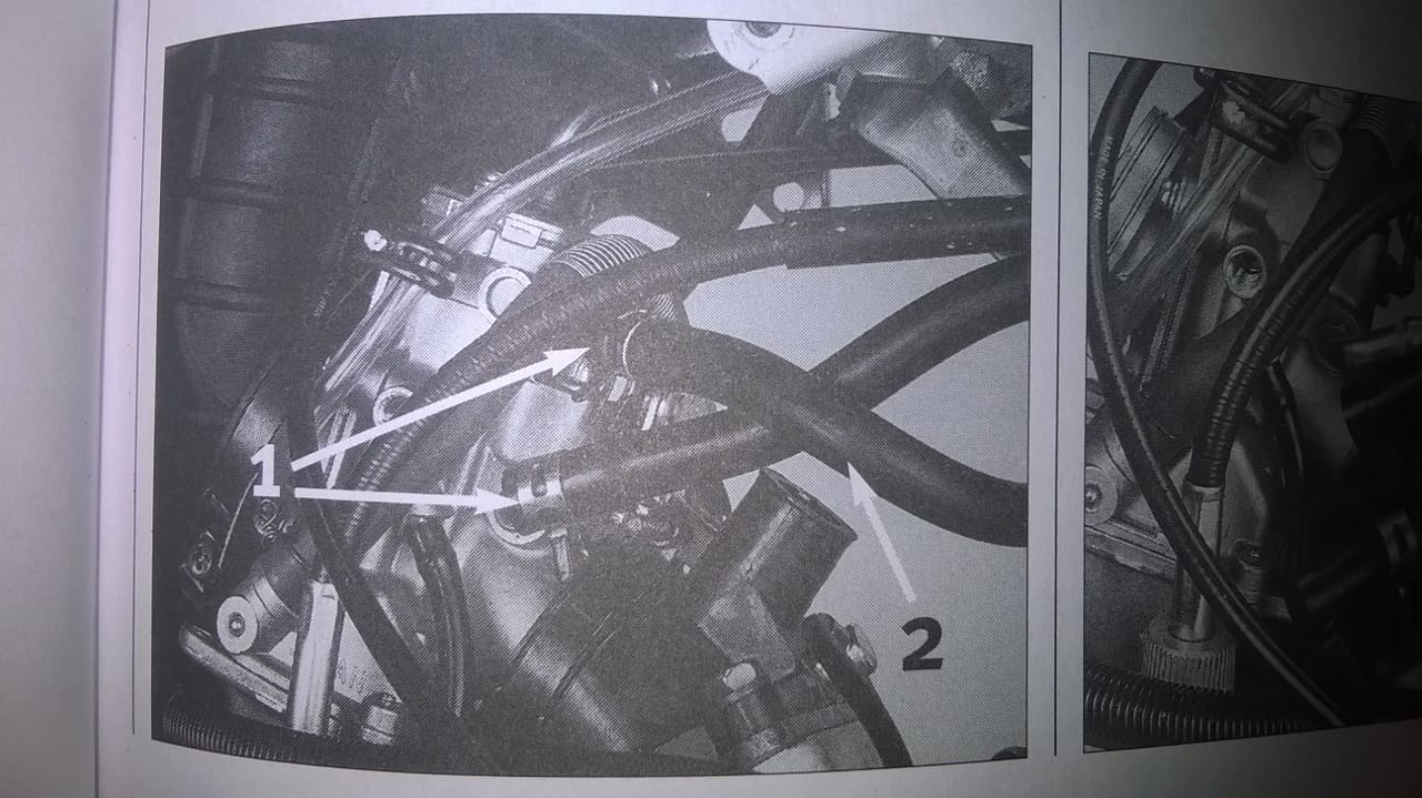

Beim Vergaser ist ein Schlauch der irgendwie keinen richtigen sinn für mich hat der auf dem Bild, er ist durchsichtig und geht auf dem Bild nach oben. Oder ist der für einen Ausgleich?

Der klare Schlauch macht Sinn: Kann man auch hier nachlesen TM28SS, Du unbekanntes Wesen...
Der Schlauch ist sogar ziemlich wichtig, er belüftet Hauptdüse/Mischrohr (wahrscheinlich keine Zuluft, sondern nur Druckausgleich, nix genaues weiß ich nicht...), er ist steil nach oben verlegt, dort geklemmt und hängt dort offen ohne Anschluss...
PS: Die silberne ZK-Dichtung ist nicht schlechter als alle anderen Blechdichtungen. Die Verdichtung war bei mir zu hoch, zu viel Druck, die andren ZK-Dichtungen sind auch durchgegangen, bis ich den eigentlichen Fehler (zu dünne Fußdichtung, speziell beim Athena) beseitigt hatte...
