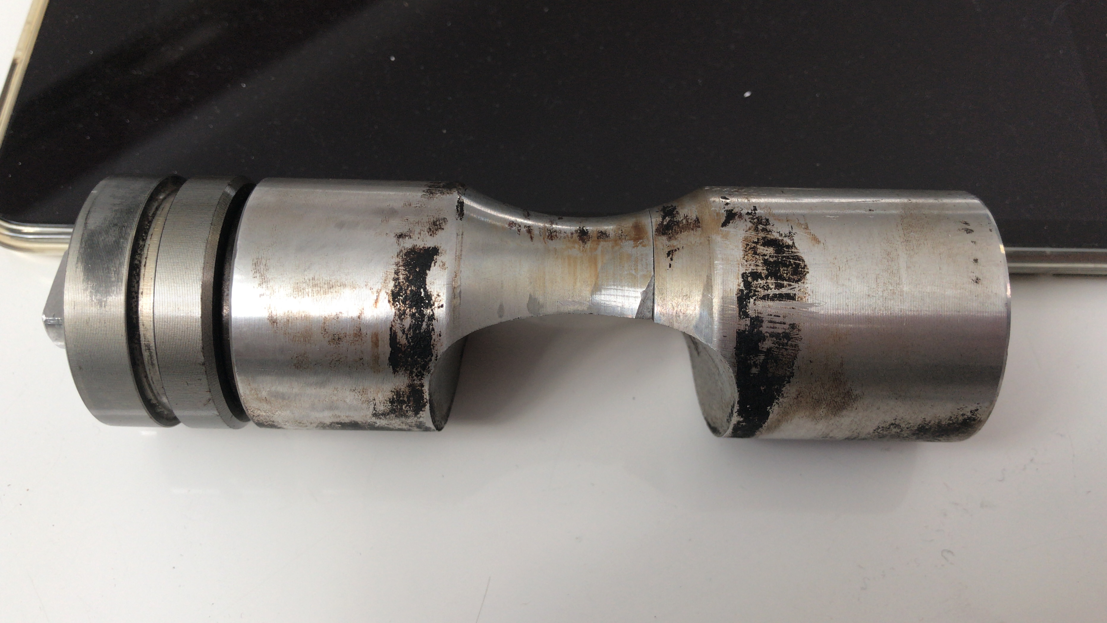

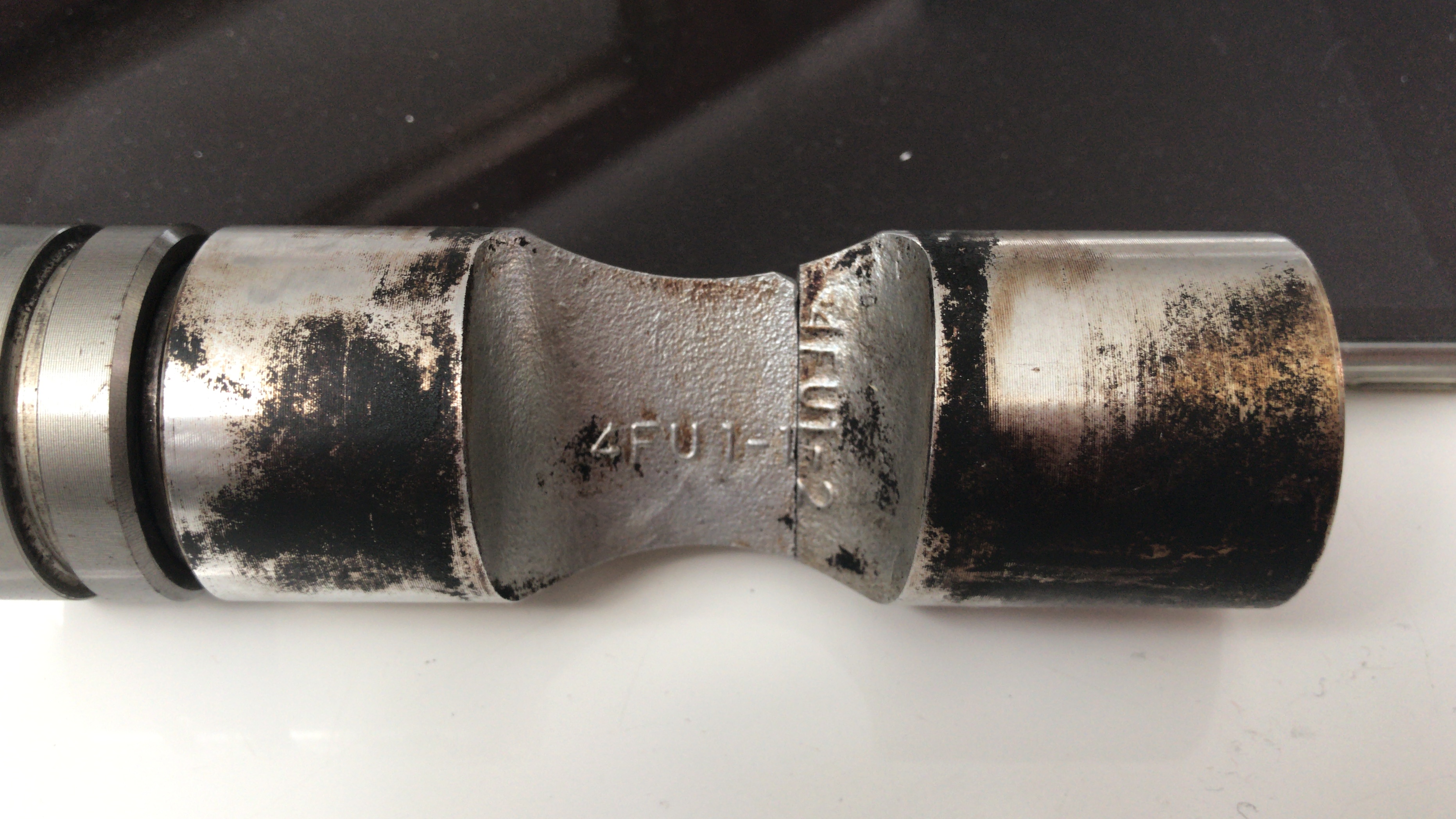

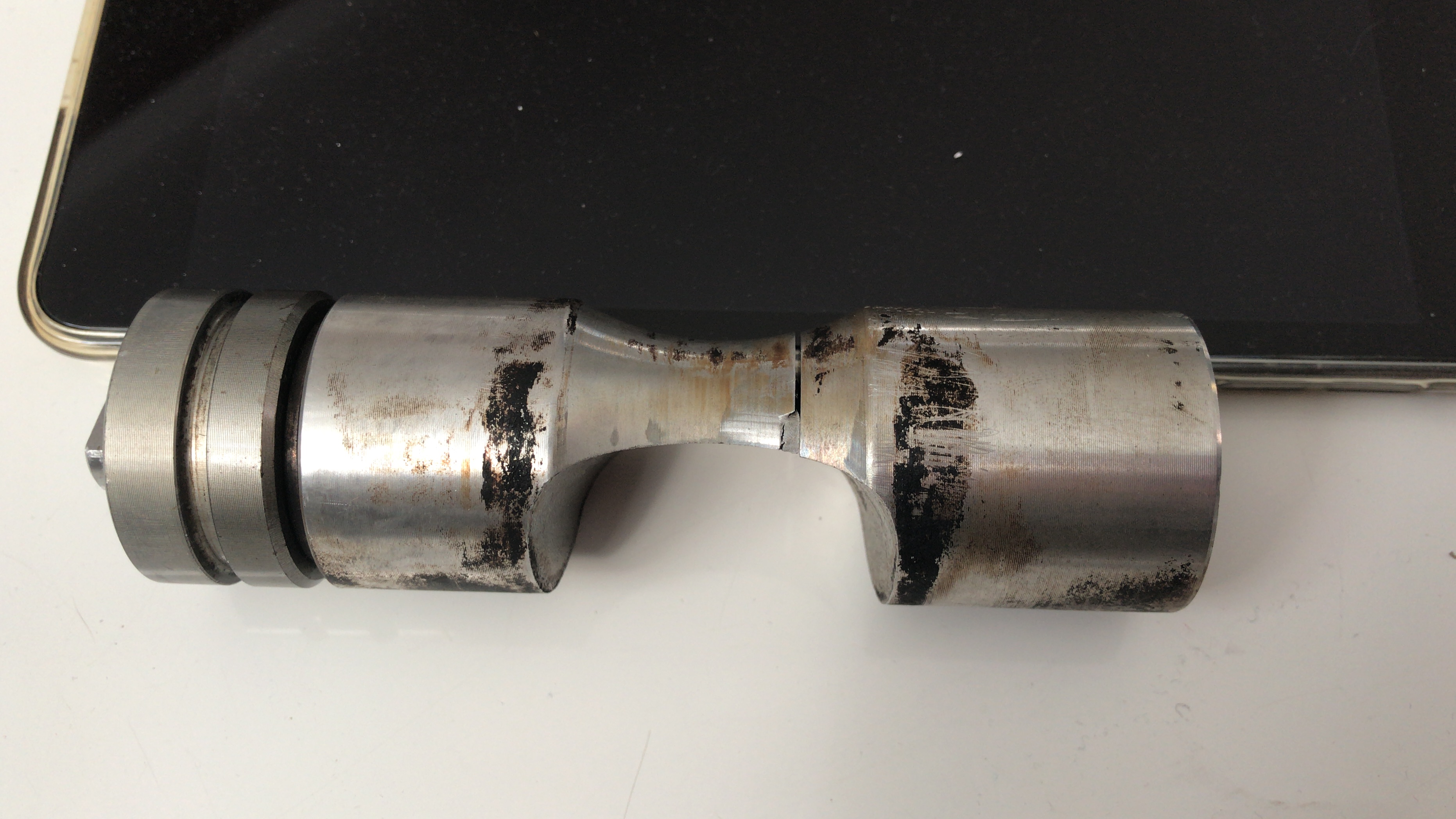

Wie man am Foto erkennen kann it ein Stück der Powerwalze abgebrochen, weil anscheinend ein Teil zwischen den Kolbenringen abgebrochen ist und wahrscheinlich eben dieses Stück ausgebrochen hat!
Meine frage wäre: Kann ich sie trotzdem verwenden?? Großer leistungsverlust?? Oder soll ich einen neue bzw. gebrauchte kaufen? Ich wäre der meinung ich probier sie mal aus.
Kolben kauf ich sowieso neu!!
Lg

Also wenn die PW nicht von abgebrochenen Kolbenbrocken getroffen wird, löst sie sich normalerweise nicht auf, insofern schätze ich die Wahrscheinlichkeit, dass sie hält, als relativ hoch ein.
Aber ganz ehrlich: ICH würde sie nicht mehr benutzen und bei nächster Gelegenheit austauschen. Mir wärs unheimlich und außerdem bin ich dazu viel zu sehr Perfektionist, als dass ich da was halb-kaputtes in der Nähe des Kolbens dulden könnte.

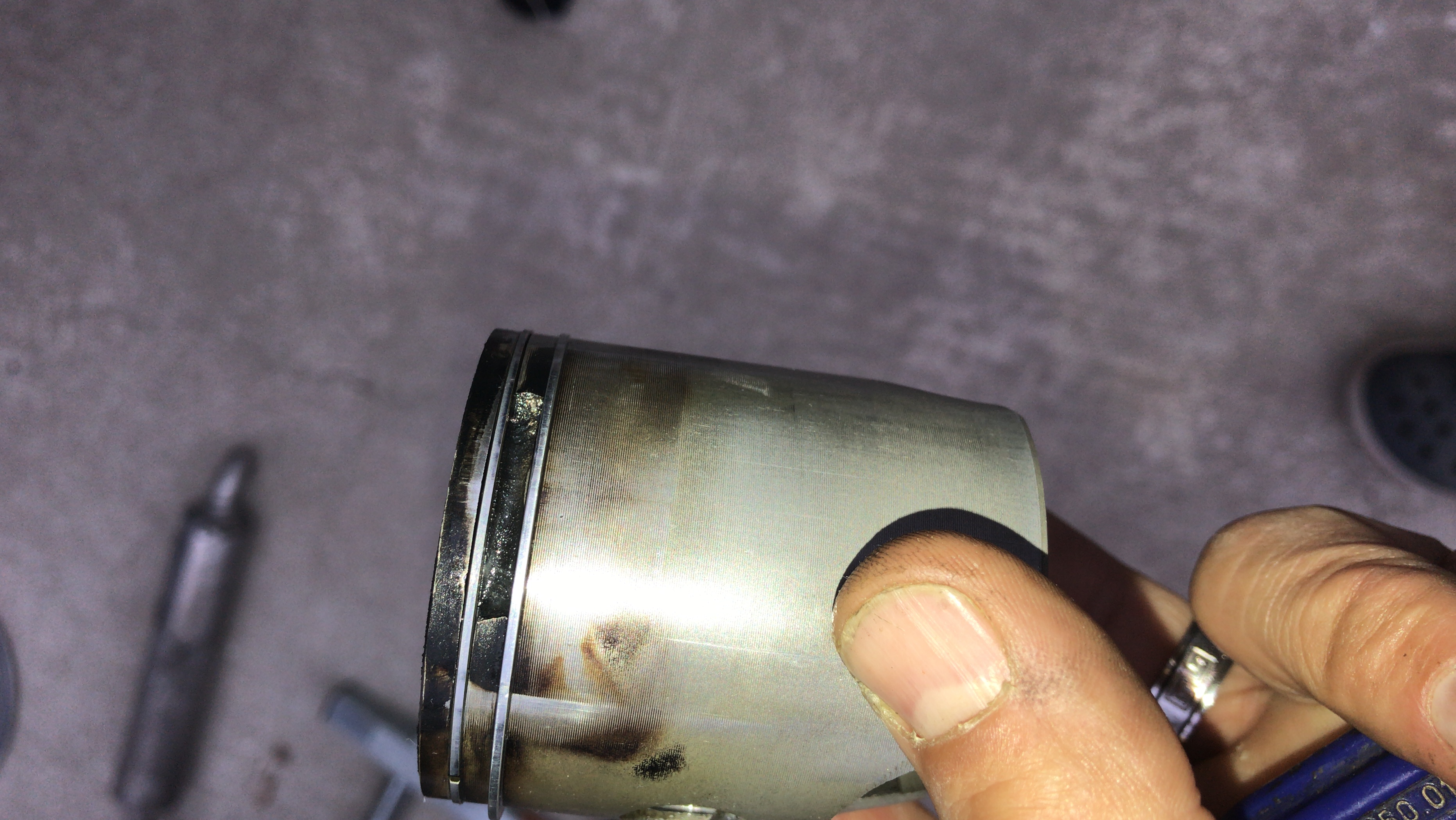

Ist ja typischerweise das Fehlerbild "weichgekochter Kolben(boden)" - Du hattest übrigens höllisches Glück, dass sonst nichts passiert ist... Oder ist doch was passiert?
Rein interessehalber: Wie lange hat der Kolben denn gehalten? Und wenn Du ganz fleißig sein möchtest: Wie hast Du die TDR behandelt/betrieben, eher zurückhaltend im Alltagsmodus oder mehr so im "Rabaukenmodus" ... (nur für die Statistik

Naja, bis jetzt halt, dass sich der Kolben(boden) auflöst, liegt - auch in Deinem Fall - am 23PS-Modus, <-- dürfte Dir bekannt sein, hab hier schon des öfteren davon geschrieben. Bei mir passierte das früher (11 Tkm) und hatte ähnlich geringe Folgen, wie ich schon schrieb: "Du hattest übrigens höllisches Glück, dass sonst nichts passiert ist...", einige die sich hier im Forum gemeldet haben, hatten weniger "Spass" mit herumfliegenden Kolbenteilen.Hatte eigentlich nie probleme mit der TDR

Sehr gut, oft machen kleinere Krümel Riefen in die Zylinderwand. Hat lange durchgehalten im 23PS-Modus...Pleuel hat das normale erlaubte spiel. Der zylinder ist einwandfrei. Hat jetzt 17.700 km oben.

Um nen Leistungsunterschied würde ich mich gar nicht scheren, der würde mMn auch gar nicht eintreten, aber wenn das Material schon mal geschädigt ist, könnte aufgrund von Hitze und Druck noch mehr abbrechen und - wir erinnern uns an die Sache mit der Resonanz - gefährlich nah an den Kolben herankommen.Wenn ich keinen großen leistungsunterschied zu vorher bemerke dann kann ich sie ja drinnen lassen.
Wie schon geschrieben, die Wahrscheinlichkeit ist gering, dass was passiert, aber für mich wär das nix... Das muss Dich aber nicht interessieren
Was dich aber interessieren sollte:
1. Sorge für mehr Innenkühlung (obenrum fetteres Gemisch), ggf. durch ne größere HD, es gibt aber keine Pauschallösung
2. Nimm als Ersatz entweder einen orig Yamaha-Kolben (teuer) oder einen Schmiedekolben von Wössner (auch teuer, aber gut!), keinen billigen Meteor/Athena für ~ 60,- und auf gar keinen Fall einen gewölbten, in den Nikasilzylinder der TDR gehört ein Flat-Top, nix anderes...
