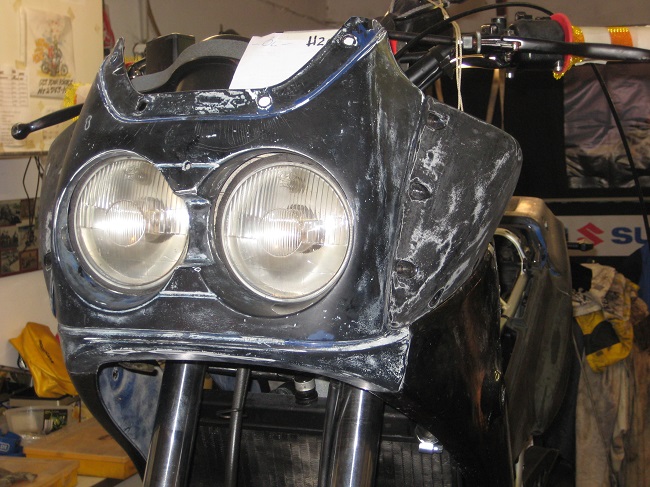

Hey Norbert,gordlikler hat geschrieben:Da haste Dir noch ein schönes Schnäpperle geangelt.
Muss man viel dran machen?
Schnapper ja, aber das Räbbelchen sieht nur auf dem Foto nach meiner ersten Polier Aktion gut aus, aber technisch is sie soweit ok. Sie stand jahrelang draussen unter einem Carport. Lack böse verwittert, abgeplatzt und alle Plasteteile gebrochen und/oder gerissen.
Hab schon eine Klebeaktion hinter mir, damit ich nix vom Plastik kaputt fahr.
Eine Liste hierfür werd ich für mich und die Allgemeinheit erstellen, aber das wird mit Sicherheit erst im Winter erfolgen.gordlikler hat geschrieben: Unterschiede Motor- Vergaser- und ggf. Auspufftechnisch zwischen einer 15 PS - und einer 29 PS - Version
VG hp

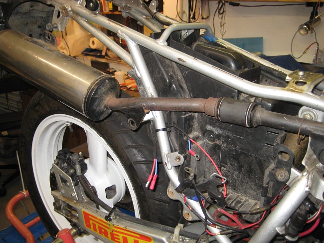

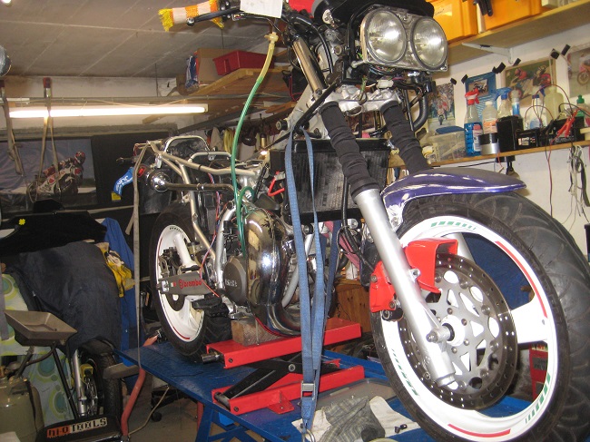

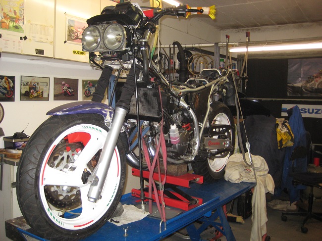

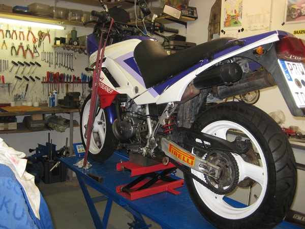

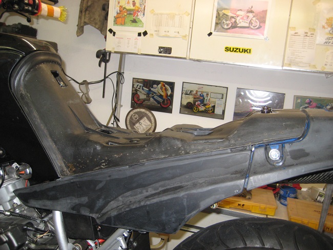

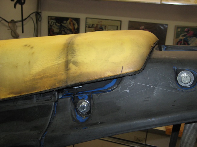

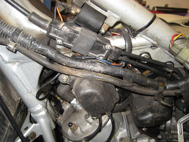

Projektstand TDR 125 R/ 3SH vom 30.11.2019
in Ermangelung an Ersatzteilen, besonders an Dellorto Teilen, ging es an meiner "Diavolo" nicht mehr weiter und daher hab ich am 05.11.2019 mein runter gerittenes Mädchen (Carina) auf den Bock geschnallt und hab mit den Revisions Arbeiten begonnen.
Hab soeben Feierabend gemacht und kann nach ca. 90 Arbeitstunden vermelden:
- Carina komplett (bis auf Motor) gerupft und den blau/weissen org. Lacksatz eingemottet und im Lager deponiert.
- beschädigte Rahmenteile gestrahlt und mit Airbrusch ausgebessert und alles aufgearbeitet.
- große Motor Inspektion.
- Gabel und Federbein Revision.
- Laufräder aufgearbeitet.
- gänzlich alle am Moped verbautenTeile revidiert und aufgearbeitet.
- die zu lange Sitzbank gekürzt und für den Sattler vorbereitet.
- meinen schwarzen Ersatz Lacksatz spannungsfrei angepasst und bereits geschliffen und für´s Lacken vorbereitet.
- die benötigten Farben für mein Wunsch Design soeben bereits geordert.
Gruß vom hoch zufriedenen

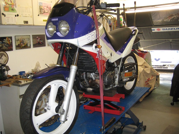

Re: Meine BELGARDA 3SH

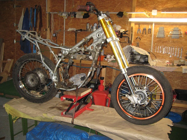

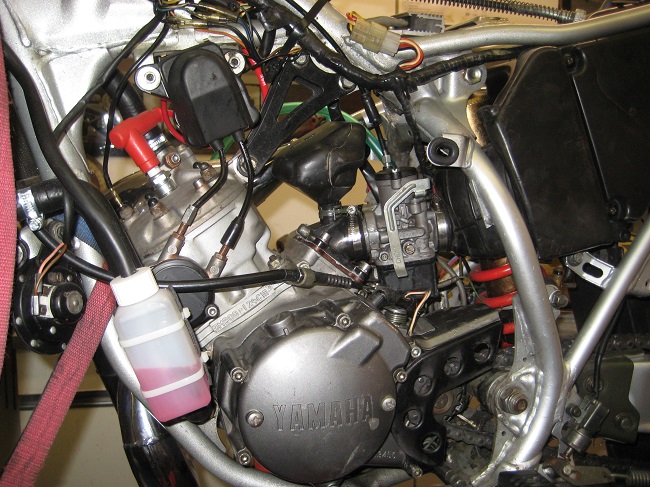

Projektstand TDR 125 R / 3SH vom 07.12.2019
Hey Belgarda Ragazzis,
habe Fr., Sa. und Sonntag kräftig gewerkelt und zwar...
- meine Dellorto Bestellung ist endlich angekommen, und ich hab alles sauber versorgt.
- den org. 28 iger Dello nochmals gereinigt und dann mit Neuteilen bestückt und am Moped verbaut.
- neuen Gaszug und Verstellnippel angefertigt und verbaut.
- die Gabel komplett revidiert und im Fahrwerk endverbaut.
- an meinem geklebten Koti neue Befestigungs Bohrungen gesetzt, angepasst und verbaut.
- diverse Feinarbeiten erledigt und Moped schon mal an den Wehentropf angeschlossen für den ersten Start in dieser Woche.
- wieder mal meine TDR Teile sortiert, eingelagert und sogar noch meine USD Gabel im Ersatzteil Fahrwerk angepasst.
- diese wird dann wenn alles passt mit Speichenrädern in der Diavolo verbaut.
- den total verregneten Sonntag hab ich dann zum Designen meiner "Spezial Edition Chesterfield" genutzt, und die Babber Entwürfe und Größen sind festgelegt und gehen dann diese Woche zum Babber Hersteller.
Ciao hp

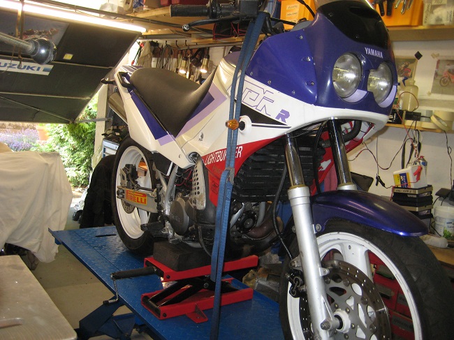

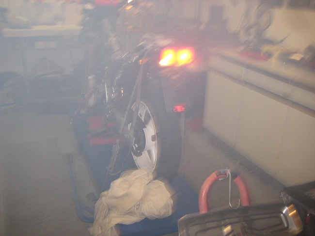

Projektstand TDR 125 R / 3SH vom 10.12.2019
Hallo Belgarda Driver,
Heute noch die Vorderrad Bremse entlüftet, Sprit in den Tropf gefüllt, den Choke gezogen und den E-Startknopf gedrückt.
Um 09:91 Uhr, nach 7,5 Kurbelwellen Umdrehungen lief die Kleine und hängt ganz schön giftig am Gas.
Meine "Carina" is nu feddisch bis auf die neue Lackierung.
Morgen wird dann wieder die "Diavolo" auf den Bock geschnallt und die Restarbeiten angegangen.
