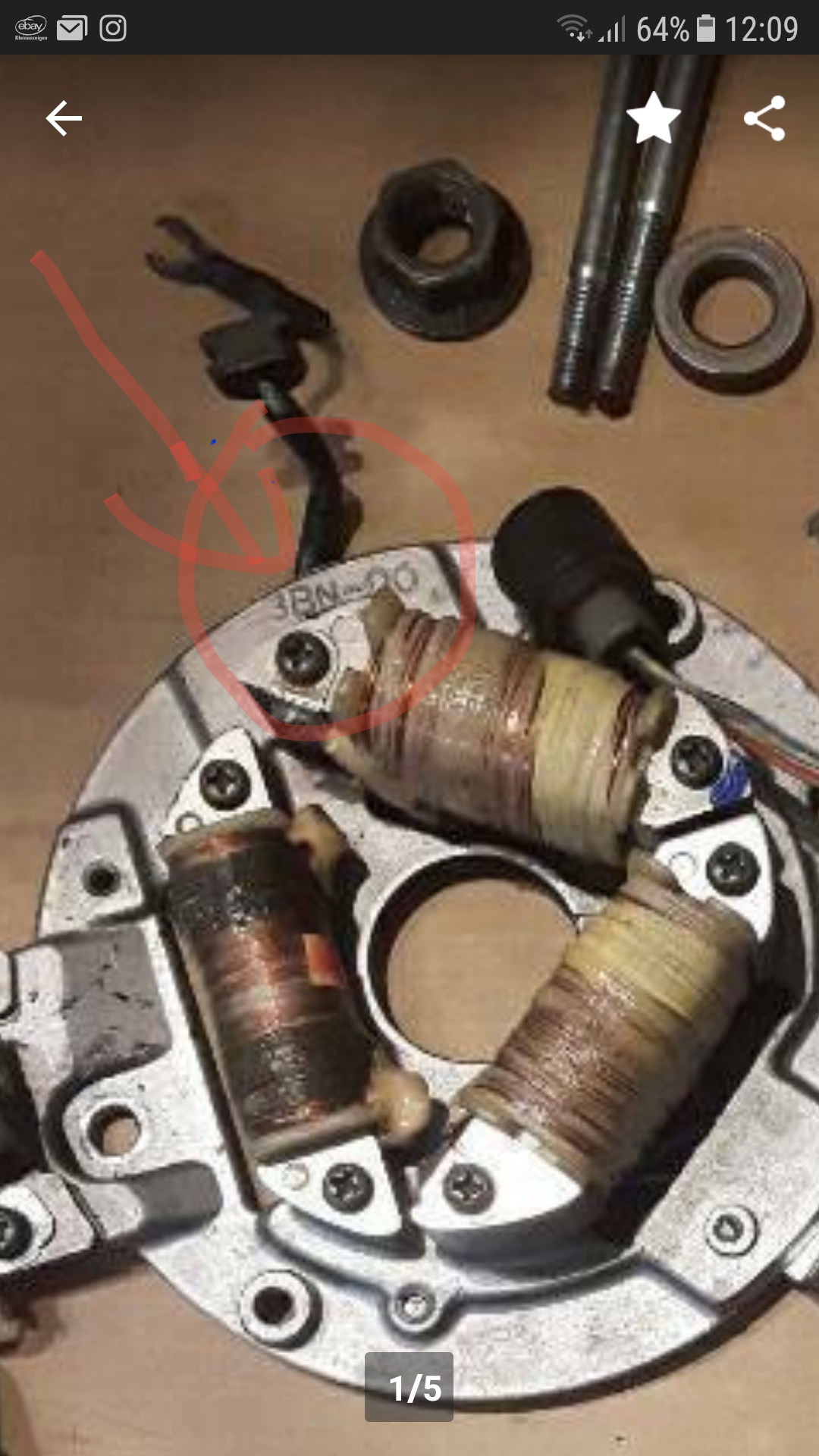

Hier mal ein Bild von der Lichtmaschine, die bei mir verbaut ist

Kleines Update: habe heute 3 gebrauchte LIMA per post bekommen und aus einer davon beide Lichtspulen ausgebaut. und siehe da, ich habe wieder Ladespannung :D. Die Ladespannung ist nach kurzem Motorlauf auf 13,5V gestiegen, gemessen an der Batterie. Das sehe ich als gutes Zeichen, da sich vor dem Wechsel nichts an der Batteriespannung getan hat, bei laufendem Motor.
Mein Sohn und ich haben vorhin eine kleine Runde gedreht. Danach war die Batterie auch wieder voll genug um über E-Starter zu starten. Ich hoffe, dass mein Lichtmaschinenproblem damit erstmal gelöst ist....
Aber wirklich gut kann man die Spulen Ohmisch nicht durchmessen... Bei den defekten wie auch bei den "neuen" waren es im ausgebauten Zustand 0,5Ohm. Von dem Wert muss ich dann noch 0,1 abziehen, da mein Meßgerät diesen Wert bei zusammengehaltenen Spitzen angezeigt hat (ist somit der Widerstand der Meßleitungen)
