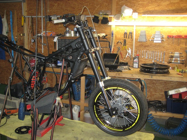

Arbeiten in 2021
- Fahrwerk lackiert
- Einbau einer USD Gabel mit Anpassung von 17 " Speichen Vorderrad
Morgen geht´s weiter mit Schwinge und Hinterrad

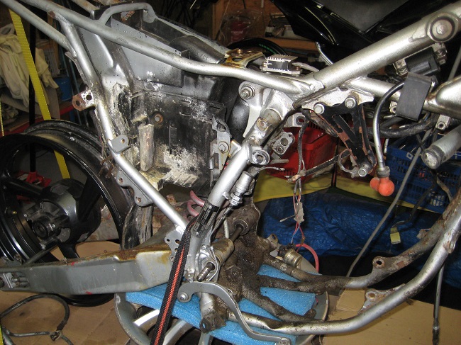

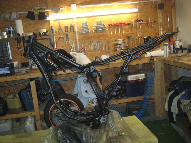

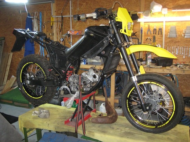

- hab alles auf Lager somit gibt´s ne dritte Belgarda
- 1.JPG (144.8 KiB) 13574 mal betrachtet

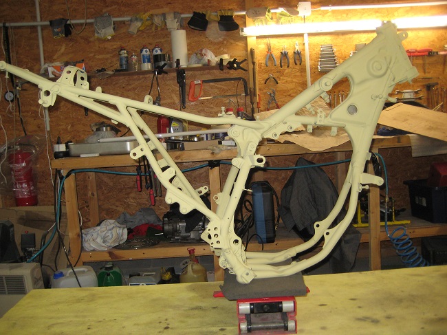

- Fahrwerk gestrahlt und grundiert
- 2.JPG (147.85 KiB) 13574 mal betrachtet

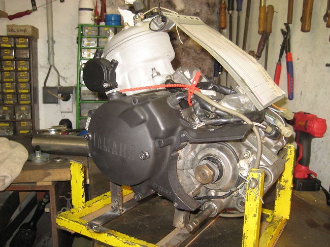

- Fertig gestellter 3SH Motor
- 3.JPG (153.62 KiB) 13574 mal betrachtet

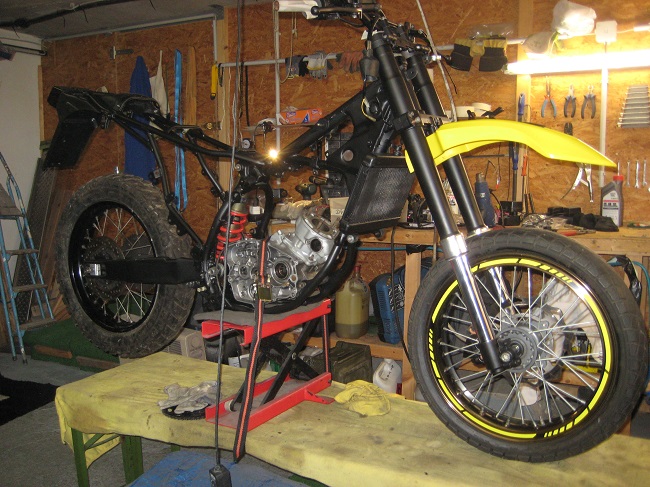

- Fahrwerk lackiert
- 4.JPG (157.49 KiB) 13574 mal betrachtet

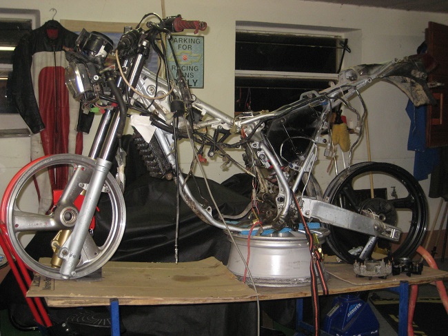

- Beginn mit Aufbau ab 27. Januar
- 5.JPG (178.08 KiB) 13574 mal betrachtet

Hey TDR Treiber,
ok, dann lass ich euch wieder teilhaben in komprimierter Form an meinem "Kamel" Projekt.
Vorteil dabei ist, ich zwinge mich dadurch wieder selbst zur Erstellung vieler Fotos und Notizzen.
Und nun zum Projektstand 07.01.2021
- Samstags Arbeiten an Federbein, Schwinge und diverses
- alle Buchsen in die Drehbank gespannt und geläppt, Federbein und Umlenkhebelei aufgearbeitet
- alles gefettet und endverbaut
- Motor Leergehäuse mit Zylinder verbaut für die anstehenden Anpassungsarbeiten des YZ Auspuffs
- Sonntags Arbeiten nur an einem total verhunztem Hinterrad bis zum großen Knall...
- Kettenblatt und Bremsscheibe demontiert dabei 3 Schrauben der Bremsscheibe abgerissen bzw vermurkst
- 3 Schrauben von der Bremsscheibe ausbohren müssen
- Brems Scheiben Gewinde repariert
- Dann den Dreck von 26 Jahren erst einmal mit Cutter Messer weggepuhlt um danach 7x mit Benzin abzuwaschen, dann entfetten, Lacken und polieren
- 72 Speichen erst gereinigt dann noch geschliffen
- Dann begonnen mit verkleben der Felgen Rims bis um ca 19 Uhr ...
... und dann hats patsch gemacht. Kurzschluß und bis auf die Notbeleuchtung nix mehr. Noch nen Kaff und ne Kipp genossen um dann frustig Feierabend zu machen.
GR hp

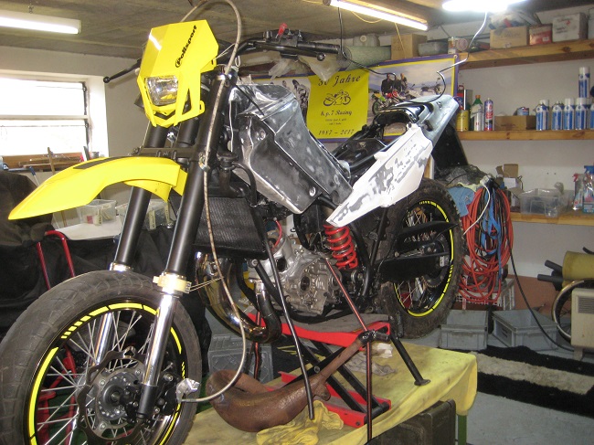

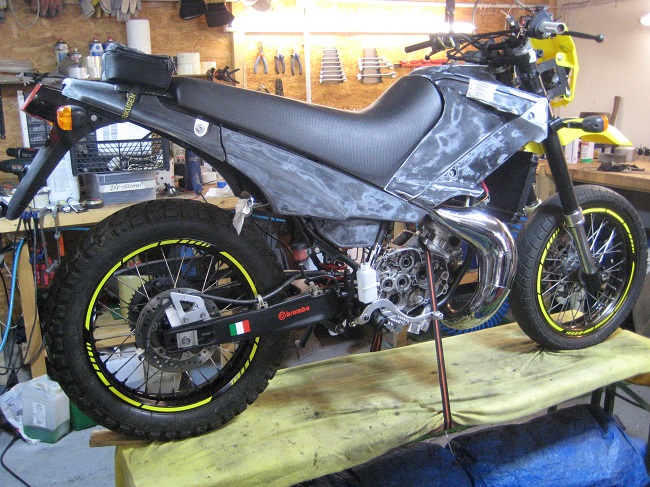

Projektstand 21.02.2021
- Alu Distanzhülsen fürs Hinterrad gedreht.
- das letzte Felgen Rim verklebt und Hinterrad verbaut. Hier gibts aber noch ein Problem mit der Anpassung der Bremszange oder der Bremszangen Halteplatte.
- Viele, viele Stunden nur total verhunzte Teile abgewaschen, aufgearbeitet und lackiert.
- diverse Arbeiten am Belgarda Tank.
- LUFI Kasten aufgearbeitet und montiert.
- Lampenmaske aus Lagerbestand mal provisorisch montiert.
- erste Anpassungs Arbeiten der YZ Auspuff Birne.
- und Überlegung ob Gabelschoner Ja/Nein

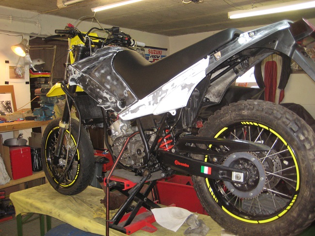

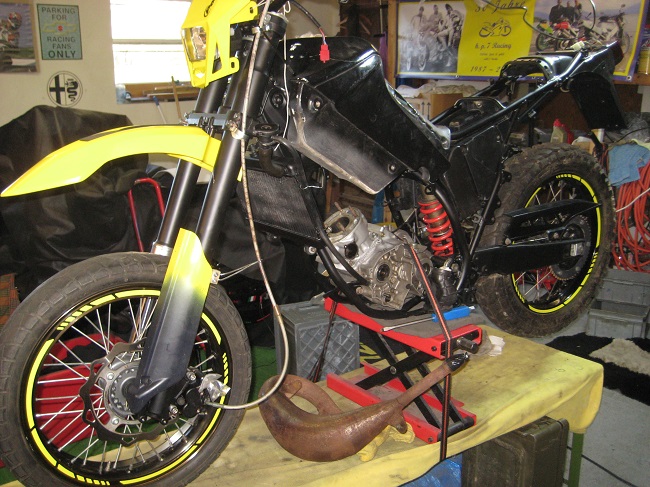

- 1.JPG (175.8 KiB) 12993 mal betrachtet
- 2.JPG (171.64 KiB) 12993 mal betrachtet
- 3.JPG (84.01 KiB) 12993 mal betrachtet

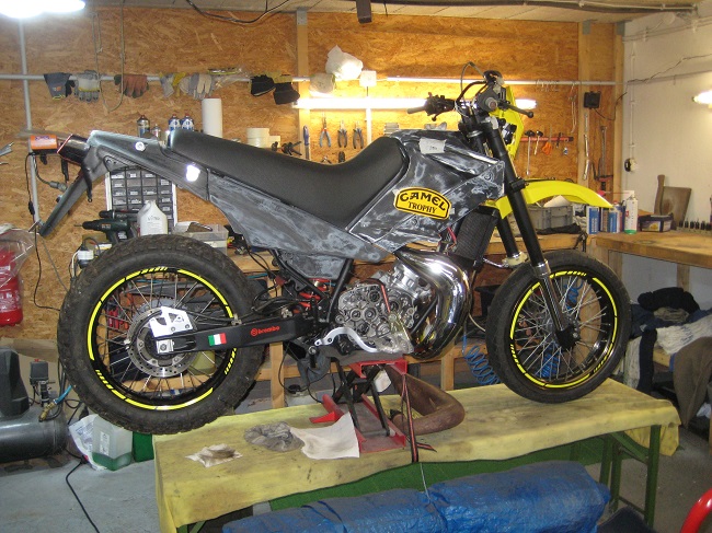

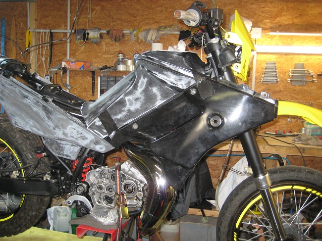

Projektstand 25.02.2021
- vier Tage nur Teile gereinigt und aufgearbeitet.
- Anpassung aller bereits im letzten Jahr geklebten Verkleidungs Teile.
- Auspuff angepasst.
- CDI und Servo wieder von einer 4DL3 aufgearbeitet und montiert.

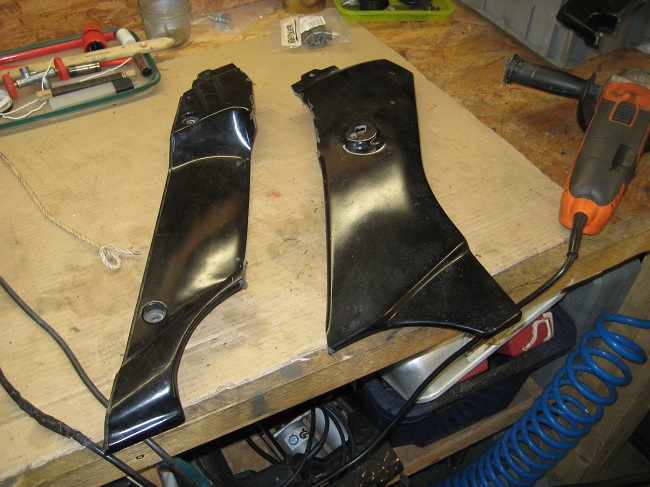

- Tank Seitenteile abgeschnitten und auf Form geschliffen.
- Abschlusskappen oben, für die Tank Seitenteile angefertigt und verklebt.
- Alle Verkleidungs Teile geschliffen, teilweise auch gespachtelt und wieder verbaut.

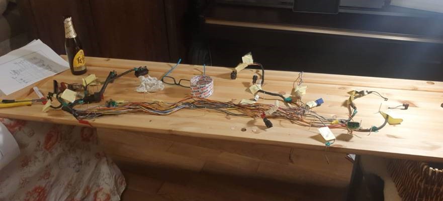

- den alten original 3SH Kabelbaum, bestehend aus unterschiedlichen Kabelfarben, 2 Lüsterklemmen, 4 Quetschverbinder und viel Isolierband gerupft und Dank eines alten SUZUKI Kabelbaums auf Original Zustand zurück gebaut. Na,ja, is noch in Arbeit!

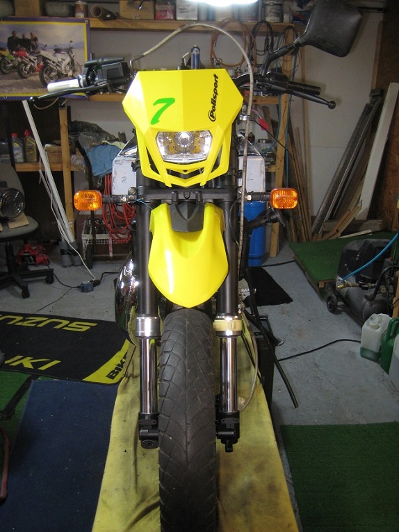

- 01.JPG (180.31 KiB) 12940 mal betrachtet
- 02.JPG (138.91 KiB) 12940 mal betrachtet
- 03.JPG (165.17 KiB) 12940 mal betrachtet
- 04.JPG (172.74 KiB) 12940 mal betrachtet
- 05.jpg (53.08 KiB) 12940 mal betrachtet

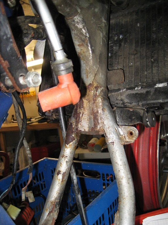

- überall, und auf fast allen Anbau Teilen Rost oder ein Schwall Spraydosen Silberlack
- alle Plastik Teile defekt
- Elektrik in desolatem Zustand usw.
Aber nach Fertigstellung werd ich sie um so mehr mögen mit ihrem Big Bums Motörchen.
- Schmodder aus 26 Jahren
- IMG_7055.JPG (169 KiB) 12888 mal betrachtet
- IMG_7063.JPG (189.03 KiB) 12888 mal betrachtet
- überall Spraydosen Lack
- IMG_7062.JPG (247.77 KiB) 12888 mal betrachtet
- wenn meine Lackierung jetzt auch noch gelingt, dann bin ich zufrieden.
- IMG_7793.JPG (160.61 KiB) 12888 mal betrachtet
Re: Meine Camel Belgarda
Projektstand 07.03.2021

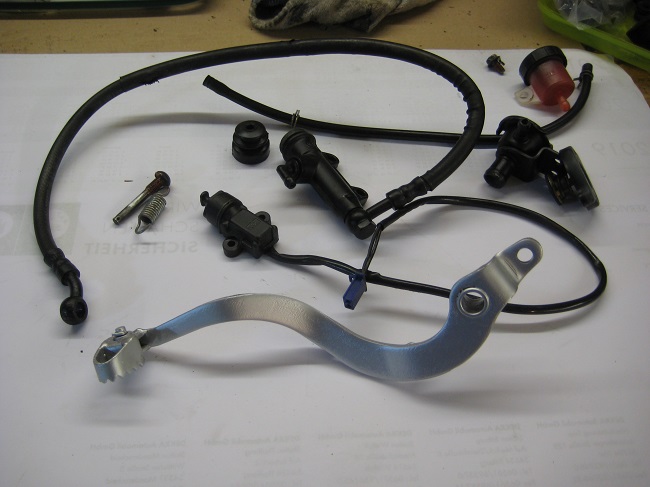

am Wochenende is fast alles von der TODO Liste abgearbeitet worden, wie ...
- Lampenmaske angepasst und verbaut.
- Zündschloss angepasst und verbaut.
- Sitzbank, Hecktasche und linken Haltegriff angepasst und verbaut.
- ZUZI Blinker angepasst und verbaut.
- Rest von Fußbrems Anlage aufgearbeitet und verbaut.
Fahrwerk nun feddisch bis auf Kabelbaum und die hintere Bremszange.
Wenn´s jetzt denn mal wärmer ist, wird alles wieder demontiert, gefüllert und lackiert.
- IMG_7805.JPG (166.14 KiB) 12760 mal betrachtet
- IMG_7806.JPG (183.78 KiB) 12760 mal betrachtet
- IMG_7804 08.03.2021.JPG (167.22 KiB) 12760 mal betrachtet
N'abend Helmut,
du bist echt weit gekommen. Ist erfrischend anders dein Umbau, die meisten schneiden nur den oberen Teil der Verkleidung ab.
Hat die Lampenmaske einen H4-Scheinwerfer oder ist das wieder nur eine 35/35W Teelichlampe mit einer Osram X-Racer S2 Birne drin? Ich Suche noch eine andere Lampenmaske für die Enduro damit man im Dunkeln auch mal was sieht.
Planet du eher Straßenreifen oder Stollenbereifung?
Hey fym,freeyourminds hat geschrieben: Ist erfrischend anders dein Umbau...
Hat die Lampenmaske einen H4-Scheinwerfer...
Planst du eher Straßenreifen oder Stollenbereifung?
- danke für die Lobeeren. Denke auch das Outfit is mir ganz gut gelungen.
- Nein, is kein H4. Brauch nur Teelicht, denn ich geh um 7 Uhr auf Jagd und bin um 13 Uhr wieder im Stall.
- Wenn ich Bridgestone S22 in meiner gewünschten Größe finde, kommen die drauf. Ansonsten die BT 45.
