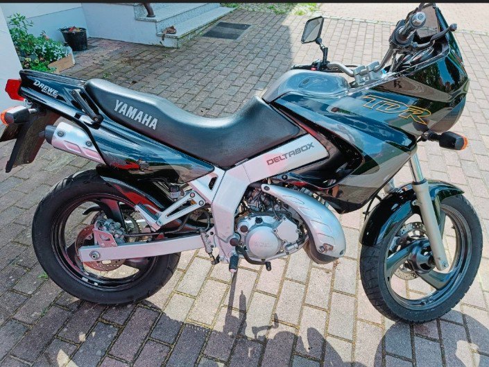

Servus und grüße euch,
Ich habe endlich eine Yamaha TDR gekauft. Das gute Stück ist Baujahr 2001 und steht optisch gut dar. Ich habe sie auf eBay Kleinanzeigen gefunden und anschließend direkt gekauft. Nun muss ich hier in AT zur Prüfstelle für die Einzelabnahme machen lassen. Für das Alter steht sie optisch und technisch gut dar und habe sogar eine zweite CDi mitbekommen (steht 5AN 72Q drauf müsste wohl die gedrosselte sein?). Am Wochenende wird noch das Getriebeöl mit Motul 10w30 Transoil getauscht und die Krümmerdrossel eingeschweißt und dann nächsten Mittwoch wird sie auf die Straße gelassen 🙌
//Edit Fotos zugeschnitten

Hallo Christoph aus AT,
herzlich willkommen in unserem recht exklusiven Forum und Glückwunsch zu Deinem guten Fang.
Die CDI ist eine ungedrosselte, gedrosselt hätte sie den Aufdruck 5AN1, zumindest ist mir das aus "D" so geläufig. Bin mir nicht sicher, ob es neben der 4GX (ältere Variante mit KAT) und merkwürdiger 7kW-Versionen noch weitere "Sonderlöckchen" für die Alpenländer gab. Über solche Details freue ich mich regelmäßig und bitte auch gerne um Bekanntgabe!
Tipp: Über die Galerie hast Du regelmäßig die Möglichkeit, die Screenshots zu beschneiden ("Bearbeiten" meist über ein Symbol wie ein Zeichenstift), dann wird nur das angezeigt, was auch wirklich interessant ist (und nicht größere schwaze Flächen und der Status Deines Smartphones) 😉
Viel Erfolg bei der Abnahme und berichte bitte darüber!

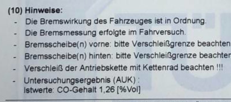

Danke für die zahlreichen antworten, ich werde mir das morgen Mal genauer ansehen. Wirklich nötig sind nur die Hinweise vom TÜV Bericht. Grundsätzlich waren keine Mängel vorhanden jedoch ein paar Anmerkungen.

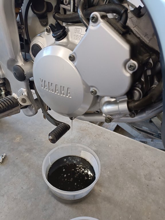

Heute hab ich aus Zeitgründen nur das Getriebeöl entsprechend dem Handbuch gewechselt. Zum Einsatz kam ein Motul Transoil 10w30 auf Mineralölbasis da es mit der Freigabe für Yamaha nicht viele Alternativen gibt. Das alte Öl war schon wirklich lange drin denke ich...

hab das 2. Foto mal etwas kleiner gemacht, vorher knapp 700 kB jetzt nur noch 71 kB, das ist nur noch ein Zehntel ohne sichtbaren Qualitätsverlust, was ich gemacht habe: Das Bild in meine bevorzugte Software geladen (PSP6 - sehr alt) und einfach nur gepeichert mit default-Einstellungen...

#Bremsenverschleiß
Wow, darf ich nach dem km-Stand fragen?
#Bremsscheiben
Die EBC MD6116 hat auch keine ABE für die 5AN. Das ist eben der Nachteil, wenn die Teile zu wenig gefragt sind...
Sprich vielleicht vorher mit Deinem TÜVer, bevor Du bei der Abnahme um die Lampe fliegst...

Sieht nach einem gepflegten Zustand aus... grüsse grad aus Kroatien ... meine TDR hat es leider nicht ins gepäck an den Van geschafft...fehlt noch etwas technik und auch der Tüv

#Km Stand ist nachweisbar 23.000
Erstaunlich, dass nach so kurzer Distanz die Scheiben am Ende sind.
Empfehlung für die Zukunft: Nimm nicht die billigsten Bremsklötzer von "Noname" Hausmarke, sondern greif nach den teureren Handelsmarken... Wenn die Klötzer teurer sind, hat das meistens auch nen Grund.

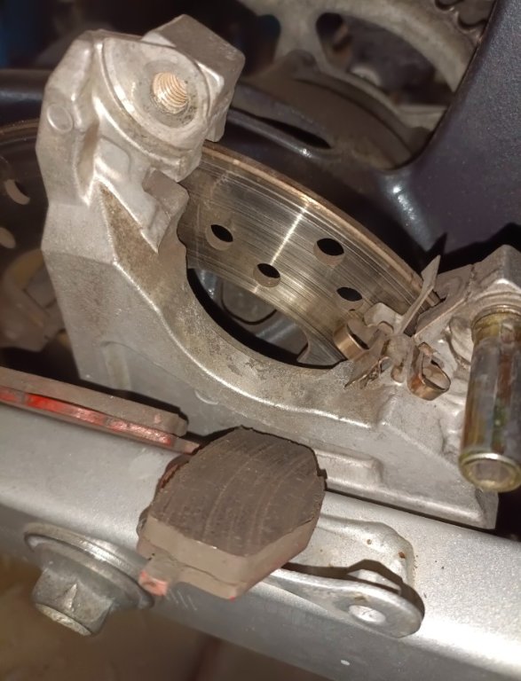

Zum Thema Billigbremsen: würde ich nicht kaufen, denn wer billig kauft, kauft öfter. Zudem ist es ein sicherheitsrelevantes Teil. Hinten sind rote Beläge verbaut, jedoch nicht mehr wirklich leserlich. Jetzt werden noch gute Bremsbeläge bestellt und dann passt dass, so schwer sind die wohl nicht zu wechseln.
Na, sieh sich einer den Belag an
