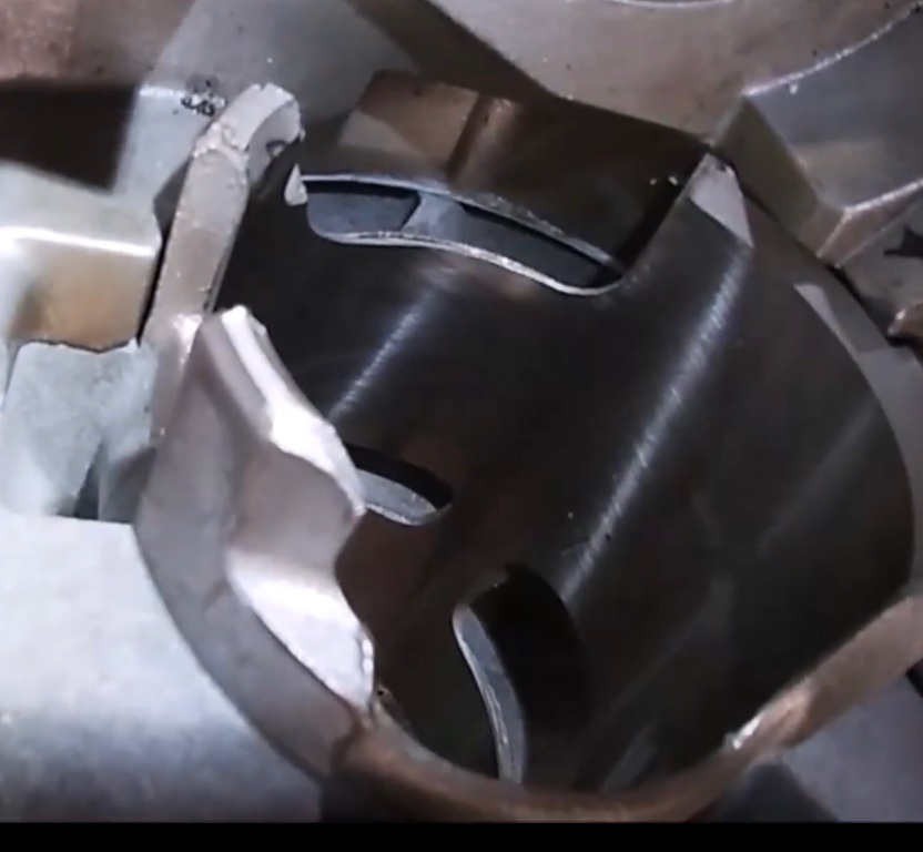

Weiter sind die Kanäle im Zylinder etwas tiefer als beim Original, was dazu führt das der Kolben beim untern Totpunkt die Einlasskanäle etwas verdeckt.
Gut das wäre recht einfach zu lösen, aber um die Überströmer im Motorblock anzupassen müsste ich den Motor zerlegen, ich will ja keine Späne in der Kurbelwellen haben.

Möchtest Du ein paar konkrete Fotos bereitstellen, wie sich die von Dir festgestellten Probleme konkret darstellen?müsste ein Adapter unter die Fussdichtung
