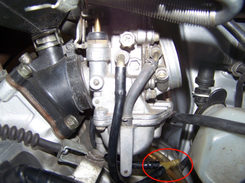

ich habe ein Problem mit meiner Yamaha Tdr 125, wenn ich den Benzinhahn aufdrehe, kommt aus dem Zwillingsschlauch Sprit raus,
ich frage mich warum das so ist???
HIer ist ein Bild von dem Schlauch
Könnte es vielleicht ein Rücklauf oder so sein???

- das ist der Vergaer mit dem Schlauch
- vergaser1.JPG (137.84 KiB) 11687 mal betrachtet
Re: Yamaha Tdr 125 Spritverlust
Eher nicht953len hat geschrieben:Könnte es vielleicht ein Rücklauf oder so sein???
Das Schwimmernadelventil lässt normalerweise nur so viel Sprit in den Vergaser, dass der Pegel auf ungefähr gleicher Höhe gehalten wird.
Dieses Ventil scheint nicht mehr zu schließen. Nach einer Winterpause könnten sich dort Rückstände gebildet haben, die das dichte Schließen des Nadelventils verhindern... oder andere Verunrinigungen haben sich dort abgesetzt.
Du wirst vermutlich nicht um einen Ausbau und die Reinigung/Instandsetzung des Vergasers drumrum kommen. Oder hattest Du ihn zufällig gerade draußen?

Erstmal danke für deine schnelle Antwort,
ich wollte den Vergaser vor etwa 2 Monaten ausbauen und reinigen, habe aber dann gesehen, dass es sehr kompliziert ist mit den ganzen Schläuchen.
Dann hatte ich ihn halb augebaut und habe ihn dann lieber wieder zusammengebaut, und weiss immernoch nicht ob die Schläuche richtig angeschlossen sind.
Ich bin mit dem Motorrad so wie es jetzt ist vor etwa 3 Wochen noch 130 Kilometer gefahren, ohne Probleme. Dann wollte ich es gestern einmal anmachen und habe gesehen dass der Sprit direkt ausläuft.????

Soooo kompliziert ist das nicht:953len hat geschrieben:ich wollte den Vergaser vor etwa 2 Monaten ausbauen und reinigen, habe aber dann gesehen, dass es sehr kompliziert ist mit den ganzen Schläuchen.
-1- an der Schwimmerkammer unten, zwecks Sprit ablassen
-2- zum Y verbunden, sind zur Belüftung (Schiebergehäuse und Schwimmerkammer), dienen in Deinem Fall wohl als Notüberlauf
-1- vorn schräg im Ansaugbereich, geht nach oben weg, hier wird ungefilterte Luft für die Flöte (Mischrohr) angesaugt
-1- großer Benzinschlauch seitlich von oben: Benzinzufuhr vom Tank
-2- in Richtung Zylinder, hier fließt Kühlwasser (Vergaserheizung)
Viel ist nicht zu erkennen, aber grundsätzlich schauts ok aus...Dann hatte ich ihn halb augebaut und habe ihn dann lieber wieder zusammengebaut, und weiss immernoch nicht ob die Schläuche richtig angeschlossen sind.
Vielleicht hat der kleine Filter in der Benzinzuleitung versagt (noch vorhanden?) und Schmutz aus dem Tank durchgelassen?Ich bin mit dem Motorrad so wie es jetzt ist vor etwa 3 Wochen noch 130 Kilometer gefahren, ohne Probleme. Dann wollte ich es gestern einmal anmachen und habe gesehen dass der Sprit direkt ausläuft.????
Könnte sein, dass es sich von selbst wieder erledigt (der Schmutz sich wieder löst), hierzu könnte man mal die Schwimmerkammer entleeren, aber meiner Meinung nach ist eine Reinigung des Vergasers dringend angesagt...

Hallo Leute,
vielen Dank für alle Antworten, ich habe den Vergaser letzte Woche ausgebaut und komplett mit Bremsenreiniger saubergemacht.
Nach dem ich den Vergaser wieder eingebaut habe, musste ich sehr lange mit dem Estarter Starten, aber dann sprang sie wieder an, und lief tadellos.
NOCHMALS VIELEN DANK UND RESPEKT
