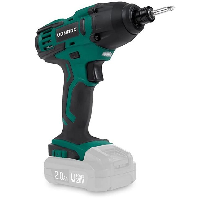

2 Schrauben wehrten sich ausdrücklich gegen das Entfernen: 1. Schraube, die das Halteblech des SNV (Schwimmernadelventil ;)) festhält und 2. die Ablassschraube an der Unterseite der Schwimmerkammer.
Beide konnte ich durch einen Akku-Schlagschrauber, den ich mir kürzlich mehr oder weniger zufällig zu gelegt hatte, eins-fix-drei überreden, sich aus dem Gewinde zu lösen. Eine der besten Investitionen seit langer Zeit: 37 € ohne Akku, hab ja einige, weil ich andere Geräte dieser Sorte besitze (Winkelschleifer, Akkuschrauber, Handstaubsauger).
Quelle VONROC-Store
[Anmerkung: Werbung möchte ich für diese Marke nicht unbedingt machen, der Akkuschrauber könnte durchaus präziser gefertigt werden, aber nun hab ich die Gerätschaften, also nutze ich sie auch...]
