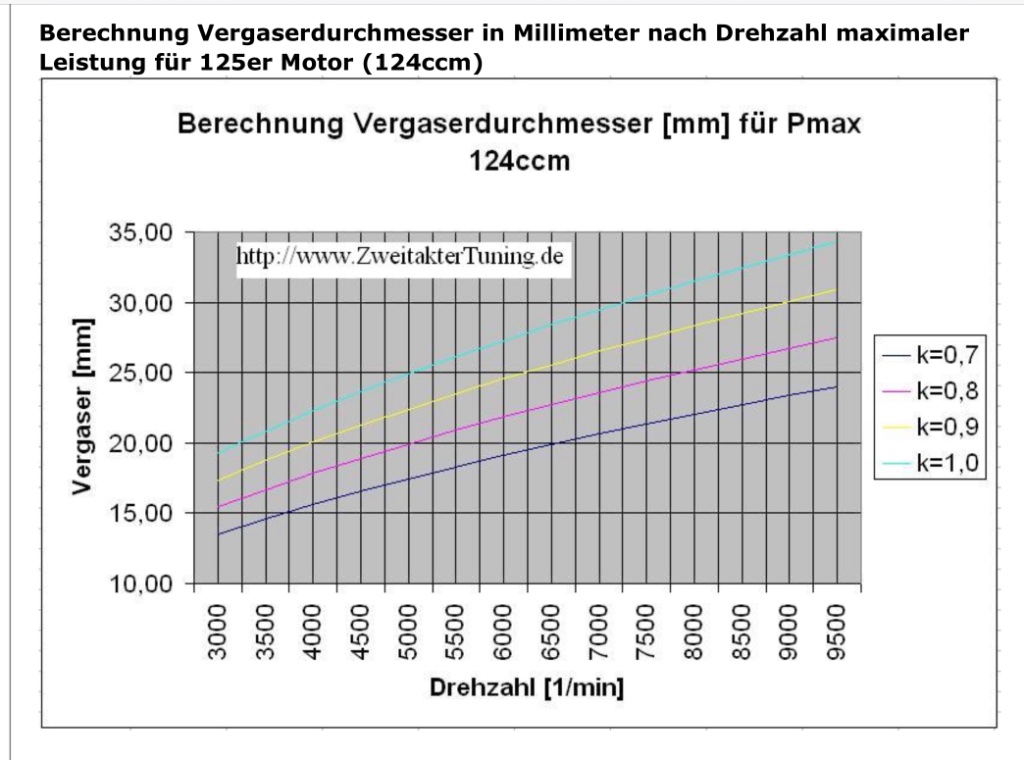

mein Mikuni TM 28 SS liegt bei Topham und die Überholung soll 154 € kosten.
Für wenig mehr bekommt man einen TMX 30 oder TMX 32, gibt es dazu vielleicht Erfahrungen hier im Forum ?
Das hier habe ich dazu gefunden.

Nur Fragen, keine Antworten:
Sind die Anschlussdurchmesser von Eingang und Ausgang passend?
Kann der Rest (LuFiKasten und Ansaugstutzen) weiterverwendet werden?
Sind weitere Modifikationen am Membrangehäuse und Stutzen nötig?
Der TM28SS hat ein schräg angeordnetes Venturirohr,
a) um Platz zu sparen
b) den Vergaser in einer aufrechten Position zu halten.
zu a) passt ein alternativer Vergaser von der Tiefe her da rein?
zu b) funktioniert ein anderer Vergaser, wenn er auf "halb-sieben" hängt?
Ist es möglich, den originalen Gaszug zu montieren?
Sind Informationen verfügbar, mit welcher Düsenbestückung ein Betrieb sinnvoll wäre?
Ist die Auslösung des Choke möglich? Muss hier auf Bowdenzug umgerüstet werden?
Was kostet ein neuer TM28SS?
Was kostet ein brauchbarer gebrauchter TM28SS?
