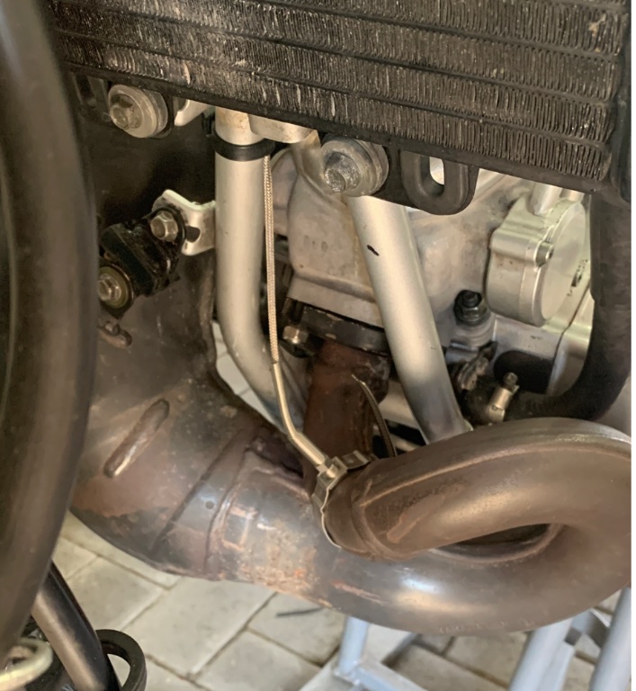

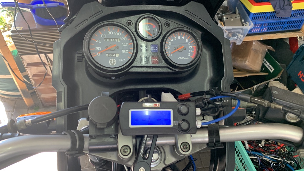

Nach meinem Kolbenfresser habe ich mir nun ein EGT (109€) verbaut, so bin ich immer über die Verbrennungstemperatur im Bild.
Zunächst mal am O Krümmer mit Schelle um einen Referenz Wert zu ermitteln.
Beachten sollte man das beim bohren keine Späne im Krümmer verbleiben, dazu habe ich während dem Bohren einen Staubsauer angeschlossen und anschließend noch von innen entgratet.
So können keine Späne während der Fahrt in den Brennraum gelangen.

da die kleine ja in den großen Gänge läuft konnte ich die Abgastemperatur heute sehen, 630 Grad waren es.
Wie gesagt alles im O Zustand.

das muss ich in der nächsten Saison ermitteln, jedenfalls habe ich festgestellt das Vollgas mehr Temperatur bewirkt als Teillast.
Und extrem wurde es mit dem originalen ESD 650 Grad, 100 Grad weniger mit dem JVS ESD.
