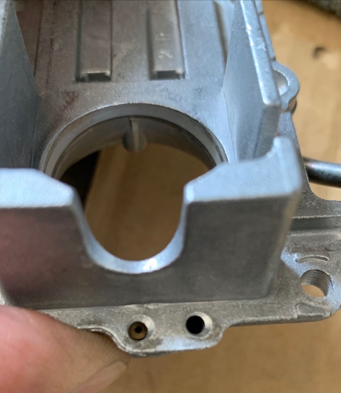

Hallo Gemeinde,
ich bin mit meinem Latein am Ende, das Bike ist im O Zustand und bockt nach der Vergaserüberholung nun noch schlimmer als davor.
Vorher bockte sie nur bei Vollgas jetzt auch bei Halbgas wieder ab 9.000 UPM etwa.
Dann stellte ich feste das es besser wird wenn ich unten am Luftfilter Flansch den Resonazbehälter entferne.
So dachte ich vielleicht zu fett und baute dann eine 260 HD ein, leider auch keine Besserung.
Nicht das es am Ende die Zündung ist.
- 4605B55F-D27F-4586-830F-DCE6298EB0F5.jpeg (163.47 KiB) 12991 mal betrachtet
Gruß Axel

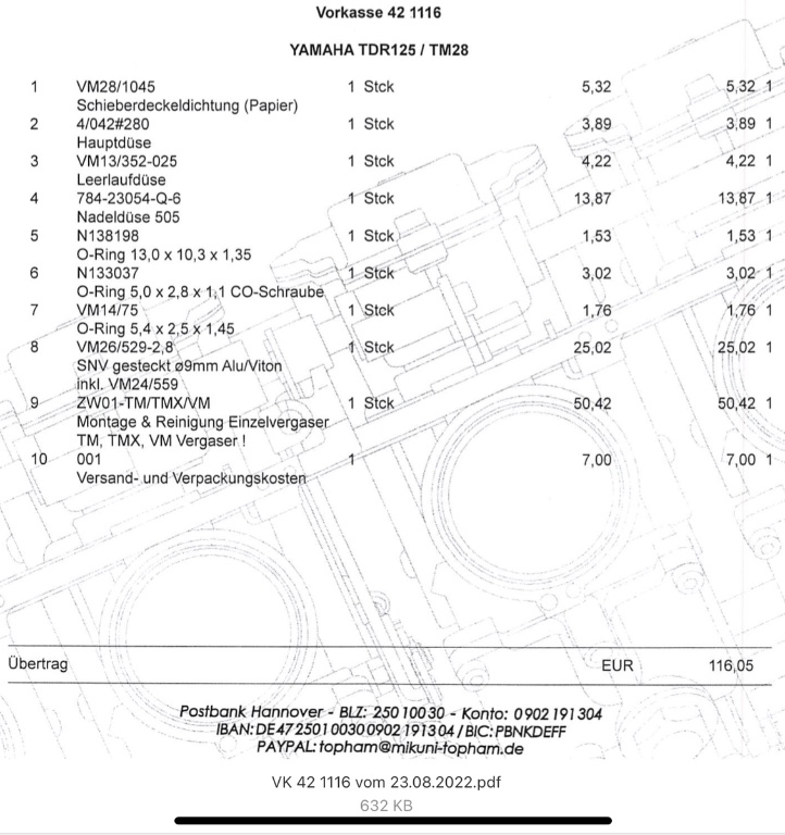

Topham hat ne #280 eingebaut, so stehts jedenfalls auf der Rechnung.

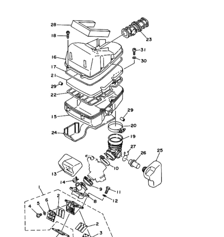

Du schreibst das sie besser lief nach dem du den Ausgleichsebehälter vom Ansaugstutzen abgezogen hast. Das bedeutet sie konnte dann dort Falschluft ziehen und hat eventuell überflüssiges Gemisch in die Atmosphäre gedrückt. Jetzt wäre zu klären ob sie zu viel Kraftstoff oder zu wenig Luft bekommt. Auf letzteren Punkt ist noch keiner eingegangen.
Re: Vergaser nach Überholung noch schlechter
Hallo Freeyourminds,
ich meine nicht den Behälter 13 am Ansaustutzen sondern den Behälter 25 am Verbindungsschlauch zum Luftfilterkasten. Das entfernen des Behälters bewirkt ja eine größere Luftzufuhr.
Da ich bisher nur mit Viertaktern zu tun hatte, (meine letzte siehe unten) habe ich lange gerätselt wie sich beim Zweitakter das sogenannte Viertakten verhält.
Im Netzt gibt es dazu aussagen die sich widersprechen, nun habe ich hier ein Video gefunden wo ab der Minute 7:30 ein Prüfstandslauf gezeigt wird von zu mager Lauf 1 bis zu fett Lauf 2.
Nun an alle hier die das beurteilen können, sind diese Aussagen richtig ? Denn nachdem was dort gezeigt wird, überfettet mein Motor trotz 260 HD und ich müsste wohl dann wie Schubsi schreibt deutlich kleinere HD testen.

Moins!
# das Bike ist im O Zustand
Ist denn auch der Schnorchel Nr 23 wieder da, wo er hin gehört?

der Schnorchel 23 ist natürlich wieder da wo er hingehört.
Der Vergaser der mir geliehen werden soll ist aktuell auf einer TDR 125 aus 1998 montiert und damit fährt das Bike einwandfrei, laut Besitzer.
Ach den Dämpfer um das Ansauggeräusch zu reduzieren hast du raus genommen. Hast du schon einen blick in den Luftfilterkasten geworfen? Vielleicht ist der Filter ja dreckig, zu nass oder sitzt nicht richtig und sperrt damit den luftdurchlass.

ich vermute das Topham in Ermangelung an neuen Dichtungen die Rückseite nicht demontiert hatte.
Ich habe neue Schrauben, im Gaszug Deckel und im Schwimmer Deckel, aber nicht auf der Vergaser Rückseite.

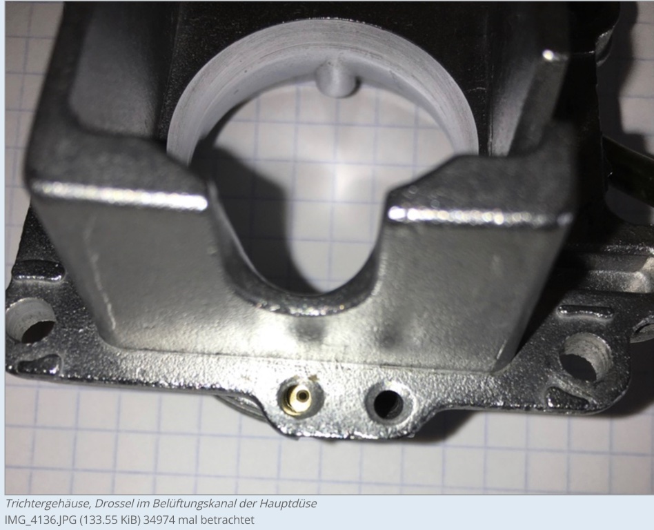

ich suche schon die ganze Zeit nach der Schema-Zeichnung, die ich mal beim Surfen erblickt hatte, aber leider nicht wieder finde. Ob ich sie dann verwenden kann (Copyright) ist ja dann noch eine andere Frage.
Interessant dabei aber war und ist, wie dieses Belüftungssystem mit dem Rest des Vergasers zusammenhängt:
Die Spritzufuhr für das "Fahrgemisch" (ich nenn das jetzt einfach mal so) erfolgt über die Hauptdüse im Schwimmerkammergehäuse, das ist einfach zu erkennen.
Die Luftzufuhr läuft simpel durch das Venturi-Rohr (Hauptrohr des Vergasers).
Hinter dem Schieber, der die zugeführte Menge an Sprit-Luft-Gemisch reguliert, vereinen sich Luft und angesaugter Sprit und bewegen sich in Richtung Einlass des Zylinders.
Soweit alles schön!
Warum ist auf Spritseite noch eine "Flöte", aka Nadeldüse, aka Mischrohr dazwischen montiert?
Ich vermute, weil sich bei kleinen Mengen abgerufenem Gemischs die Dosierung irgendwie schwer tut.
Offensichtlich hat man sich dazu entschieden, den von unten (Schwimmerkammer) angesaugten Sprit etwas mit Luft vorzumischen und den ein wenig aufschäumen zu lassen, dann säuft der Motor nicht so schnell ab, wenn der Anwender schlagartig am Griff dreht.
Die Vormischung sollte nur in einem gewissem Maße erfolgen, also hat man sich offensichtlich entschieden, die Luftzufuhr zum Mischrohr zu begrenzen. Bei stärkerem Unterdruck (ich schätze mehr als 2-3% Schieberöffnung) im Venturi-Rohr spielt diese Belüftung des Mischrohres keine Rolle mehr.
Mir hat sich noch die Frage gestellt, warum ausgerechnet bei unserem, speziell für Yamaha 15PS-125er hergestellten TM28SS die Belüftung nicht an den gefilterten Luftkanal angeschlossen wird, sondern der Schlauch offen nach oben geführt wurde und frei in der Gegen rumbaumelt. Erst konnte ich mir das nicht erklären, doch dann kam ich zu dem Schluss: Da herrscht zu viel Unterdruck, die winzige Zuführungsleitung hätte keine Chance, im Ansaugkanal tatsächlich Luft anzusaugen und somit wäre der Sinn dieser Zuleitung untergraben. Warum hat man dann nicht wenigstens ein Schaumstoffkügelchen draufgesteckt, um wenigstens "Kieselsteine" abzuhalten? Weils wahrscheinlich auch schon zu viel Luftwiderstand erzeugt...
Die Franzosen (yam2stroke.fr) haben da auch schon dran RUM gebastelt, aufgebohrt etc. meines Wissen ohne nennenswerten Erfolg.
An der Beschriftung des Bildes erkenne ich, dass die luftbegrenzende Düse als "Drossel" interpretiert wird. Da stimme ich so nicht zu. Ich würde auch nicht empfehlen, da ran zu gehen. Rein von der Logik her verbessert sich nichts, wenn diese Düse rausgebohrt wird. Ich vermute eher, dass die Menge an begefügter Luft vermindert werden sollte, weil eine zu große Menge Luft für die Vormischung in einem anderen Betriebszustand Nachteile brachte...
Die Düse sollte durchlässig, also sauber sein. Drosseln kann man den Betrieb des Vergasers damit IMHO nicht.
Kannst Du französisch? Ich schick Dir mal was zu...

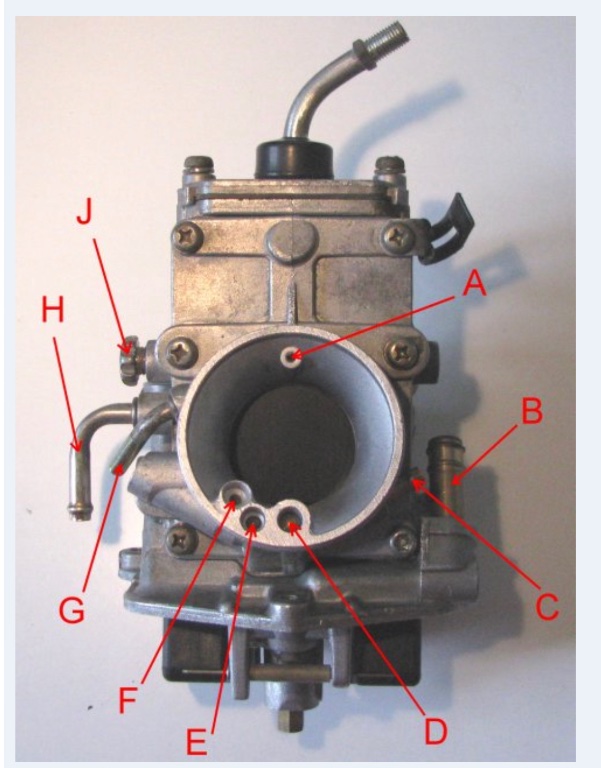

vielen Dank für die Datei.
Als mir gestern der Motor ausging habe ich anschließend in den Schlauch der Hauptdüsenbelüftung gepustet.
Bild unten die C .
Dort ließ sich kaum Luft rein pusten, heute morgen hingegen konnte ich etwas Luft rein Pusten.
Dann habe ich den Vergaser zerlegt und eine neue Dichtung bestellt (Carbon-Werkstatt Kai Diering).
Im offenen Zustand lässt sich etwas Luft in die Bohrung pusten, aber auch nicht mehr als geschlossen.
Hier ein Foto von den Bohrungen meines Vergasers.
Nun ist alles frei, durch pusten geht jetzt ganz leicht, leider stottert der Motor immer noch
Bild unten die C .
