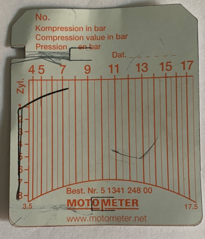

in der Hoffnung das ihr noch Ideen habt warum meine TDR 125 (offen )ab 9.000 UPm stottert, eine Auflistung meiner Arbeiten.
Tankentlüftung geprüft
Benzinfilter im Tank gereinigt
Benzinhahn geprüft
Benzinfilter Vergaser gereinigt
Benzinschlauch erneuert
Luftfilter gereinigt
Auf Nebenluft geprüft
Pickup durchgemessen
Kondensatoren durchgemessen
Powerwalze deaktiviert
ESD erneuert
Membrane erneuert
Drehzahlmesser überprüft
AFR gemessen
Vergaser überholen lassen
Von 240 HD bis 290 HD alles gefahren, das Verhalten änderte sich von mager klopfen bis zu Viertakten
Vergaser ausgetauscht
CDI ausgetauscht
Zündspule ausgetauscht
Zündkabel erneuert
Zündkerze erneuert
Zündkerzenstecker erneuert
Schalter vom Seitenständer überbrückt
Statorplatte/Zündung getauscht
Kompression gemessen
Gruß Axel
