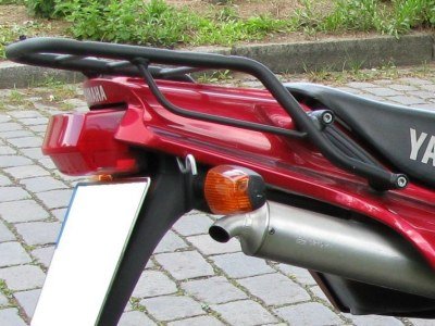

Verdammich noch mal, mein 5 Stars Träger ist gebrochen :banghead: :angry4:
Der ist von Natur aus für die Befestigungsteile des Givi Monokey Systems vorbereitet und hat mir nun richtig lange gute Dienste geleistet. Ich hab ihn mal sandstrahlen und pulvern lassen, damit er noch gut lange durchhält...
5stars_rechts 400.jpg (36.69 KiB) 133171 mal betrachtet
5stars_links 400.jpg (29.11 KiB) 133171 mal betrachtet
Ich befürchte, dass er von außen zwar gut geschützt war, aber innen eben nicht und dass das Material jetzt schwächelt. Ist nun die Frage, ob das Material sich jetzt noch schweißen lässt oder beim Reparaturversuch gänzlich nachgibt. Einige Schlossereien, die ich inzwischen per E-Mail angefragt habe, haben schon abgewunken, kein Interesse.
Ich frage mich, ob es irgendwo auf dieser Welt jemanden gibt, der so ein Ding nach Muster nachbauen kann?
Hab mal bei Kleinanzeigen ne Anfrage geschaltet, hab aber keine große Hoffnungen...

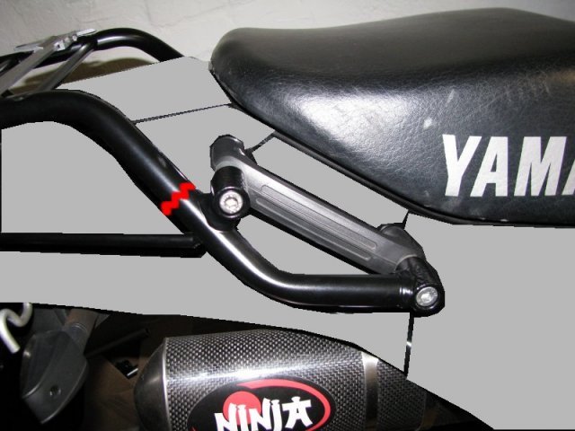

Nö, das Rohr selbst, oberhalb der oberen Befestigung. ungefähr da so:
Hab etwas um-koloriert, scharz auf schwarz ist ein schlechter Kontrast...
Bin nach wie vor auf der Suche nach jemandem, der den nachbauen kann, die bisher angeschriebenen haben alle abgewunken...

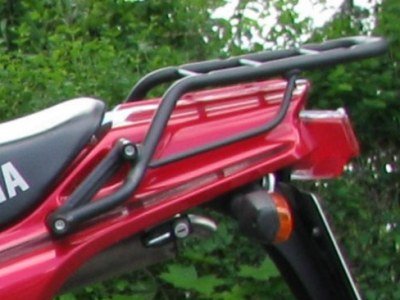

Der Five Stars Träger ist für mich ideal, weil man den Koffer ohne Apapter direkt aufclipsen kann. Hab für meine Vara's ebenfalls Five Stars ergattern können... Ne Reparatur wäre schön, das Ding ist wegen der Seltenheit fast schon ne Geldanlage. Der sollte dann aber innen verstärkt und vor allem konserviert (Rostumwandler?) werden, ich frag mal meinen Autoschrauber (Lankwitz, Nicolaistr.), der hat immer gute Ideen.
Durch nen glücklichen Zufall bin ich jetzt im Besitz von "sowas".
Wurde bei Ebay für ne RD 80/125 LC angeboten, aber der Träger für die LC sieht dann doch etwas anders aus. \:D/ 55,- frei Haus war ein TOP-Angebot (sonst auch schon gesehen, aber für 150 - 190). Ist der dann der "originale"? In den Fichi's hab ich nie einen Gepäckträger gesehen. Hab leider kein Montagematerial dazu. Du hast/hattest auch so einen, woll? Wird der so direkt verschraubt oder brauch ich noch Distanzhülsen? Die Griffe müssen ab, stimmts?
Werde den noch strahlen und schwarz-matt pulvern lassen, ich Potsdam gibts wohl ne Behindertenwerkstatt, die sich drauf spezialisiert hat...

Ja das ist der originale für den braucht man hülsen die hab ich irgendwo in der Garage oder im Keller. Die kann ich mal ausmessen.
Wenn der da gebrochen ist wäre das einfachste ein paar Löcher über und unter der Bruchstelle bohren, ein Rohr mit passendem Durchmesser rein schieben und dann die Bruchstelle und die Löcher verschweißen.

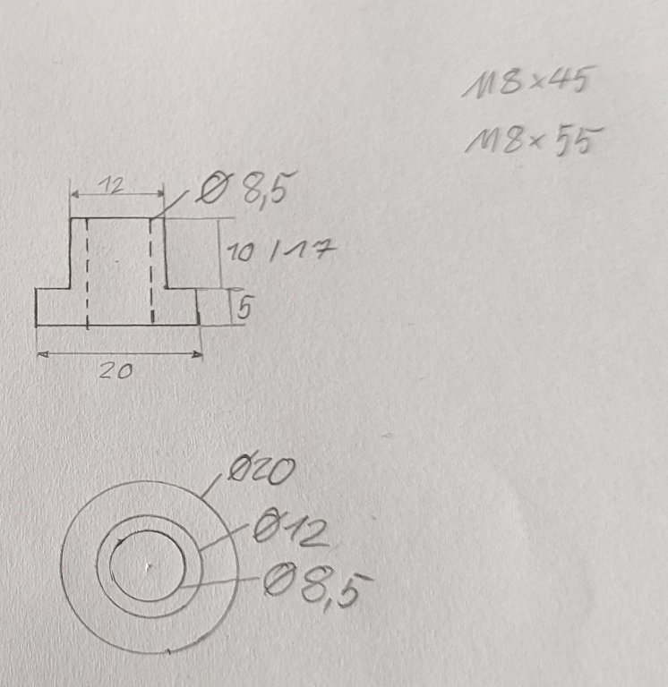

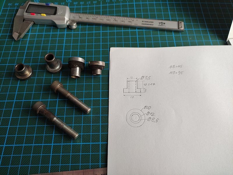

Ich hab die Distanzhülsen mal raus gesucht gereinigt und vermessen.
Da kann man sicher aus etwas Rohr und Unterlegscheiben auch etwas passenden zusammen schweiße, löten oder Kleben (2k-kleber).
Die unterschiedlichen Maße von den kurzen und langen Hülsen hab ich einfach mit einem / in die gleiche Zeichnung geschrieben. man brauch alles zwei mal.
Hier sind auch die Maße der Schrauben dabei, es sind normale M8 Zylinderkopfschrauben mit Innensechskant aus Edelstahl aber verzinkte 8.8er tun es auch.
Die dicke der Moosgummidichtungen hab ich nicht ausgemessen, weil die schon zu fertig sind. Da würde ich einfach nach passenden Moosgummidichtringen schauen und die Stapel oder bei Werken Spielen Schenken, Boesner, staufenbiel usw Moosgummi als Platte kaufen und die selber schneiden und verkleben.
P.S. die ist hab die Auflösung der Zeichnung bewusst etwas größer gelassen (ich weiß das triggert sich dich) aber so kann man alles gut erkennen.

Oh super! Vielen Dank!
Damit kann ich was anfangen...
Das Moosgummi ist für den Quietsch- und Klapperschutz, da hab ich schon ne Idee.

# Auflösung der Zeichnung bewusst etwas größer gelassen (ich weiß das triggert sich dich)
:lol: - Ja, nee, geht so, sind ja keine 1,5 MB-Pics, passt schon! :thumbup:
Danke auf jeden Fall fürs raussuchen und vermessen, ich denke, ich bekomm da was simples hin, mit nem 12mm/8mm Rohr von Bauhaus und je zwei U-Scheiben... Sauber!
Das ist da um die Verkleidung darunter in position zu halten. Die Hülsen liegen am Rahmen an sind aber so gebaut das sie keinen Druck auf die Verkleidung ausüben das übernimmt das Moosgummi.

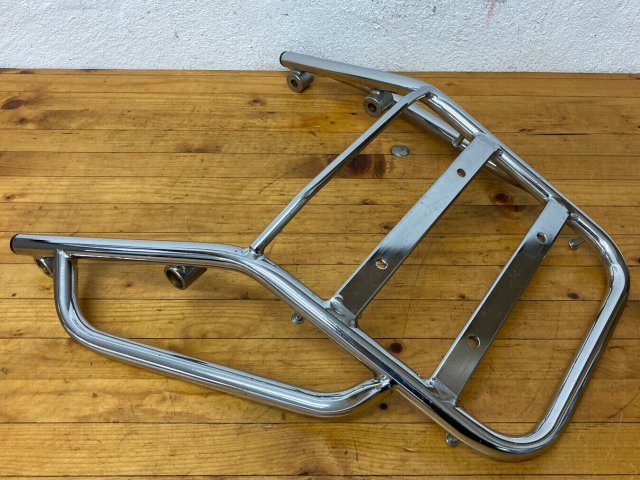

Da es sich so oder so wohl noch lohnt, den Gepäckträger zu retten (Seltenheit, nicht mehr im Handel), habe ich Stahlröhrchen besorgt, die dann innen den Träger verstärken sollen, und habe in meiner Werkstatt um Hilfe gebeten. Das war allerdings nicht wirklich billig, weil zeitaufwendig, über Preise spreche ich am besten nicht :?
Geschweißt ist der 5-Stars-Träger nun, aber noch nicht gepulvert...
Gepulvert ist aber inzwischen der weiter oben abgebildete verchromte Träger (Hersteller unbekannt). Durch die vorbereiteten Querstreben lässt sich hier eine Givi-Adapterplatte (Givi E 251, Louis Sonderangebit 43,-€) recht gut und stabil montieren.
Die von freeyourminds dokumentierten Distanzstücke - vielen herzlichen Dank nochmal nachträglich - habe ich durch Einzelhülsen (ebay - Alu - China - knapp 20,-€ frei Haus) nachempfunden.
Da sind jetzt noch keine Moosgummi-Teile montiert, ich suche noch nach einer Matte, aus der ich mir passende Teile ausschneiden kann.
Das ist jetzt erstmal eine brauchbare Alternative, optisch ist mir der 5-Stars aber lieber, weil ich hier keine E251-Platte benötige.
