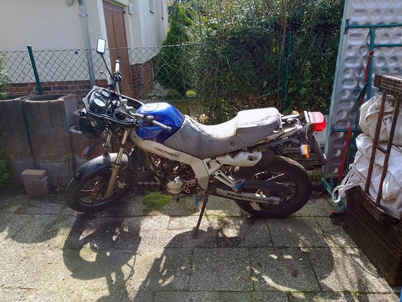

Letztes Wochenende hab ich mich endlich durch gerungen und angefangen die TDR wieder flott zu machen. Viel hab ich noch nicht geschafft. Bis jetzt habe ich angefangen das Windschild zu kleben, das dauert weil der 2k-Kleber auch entsprechend Trocknungszeiten hat, am Wochenende hab ich die Sitzbank zerlegt, gereinigt, den Bezug genäht und gerade habe ich die Sitzbank fertig bezogen.
Ein paar Kleinteile habe ich schon gekauft aber es gibt noch viel zu tun. Gefühlt muss jedes Teil getauscht oder überarbeitet werden.

Re: Es geht los (endlich)
Hey fym,
für den Vorher-Nacher-Vergleich fehlt jetzt aber noch ein Foddo, gell...

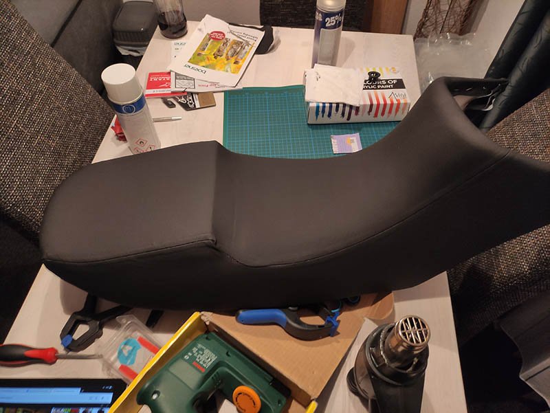

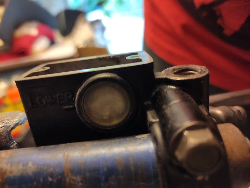

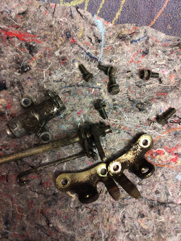

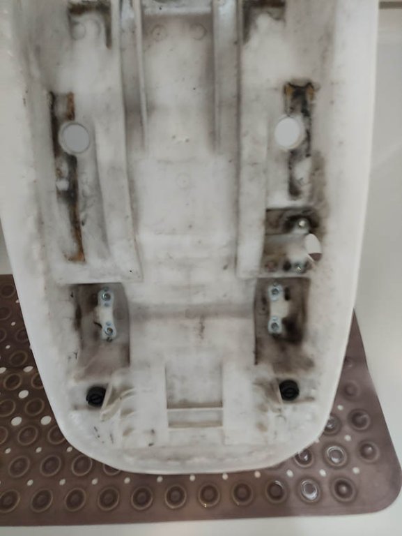

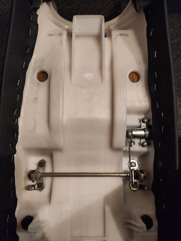

Heute hab ich zwei Stunden damit zugebracht das Sitzbankschloss wieder gangbar zumachen. Das ganze Schloss war in sich verzogen es funktionierte zwar schnappte aber beim loslassen vom Schlüssel nicht von alleine zurück.

Die TDR verwahrlost wie sie ist: Die Sitzbank und die einzelteile vor dem reinigen: Die gereinigte Unterseite und die fertig bezogene Sitzbank. und zu guter Letzt das geklebte Windschild:

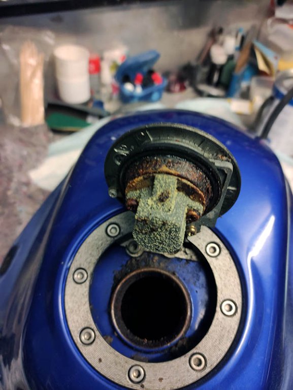

Der Tankdeckel wollte natürlich auch nicht mehr aufgehen, vor drei Jahren war der Tank von innen noch fast rostfrei jetzt nicht mehr. Ich hab also die Reste vom Benzin abgelassen, das war aber nur noch eine teerartige Masse die langsam aus den Schläuchen tropfte das kannte ich ja schon aus dem einen oder anderem Vergaser, da hilft oft Aceton, das war mir aber zu aggressiv mit den Schläuchen und Filtern.
Weil ich ungeduldig war habe ich alles was ich sonst in der Garage hatte ausprobiert und einen sanftere Lösung gefunden, das habe ich dann über Nacht durch die Spritzschläuche in den Tank laufen lassen. Am nächsten Morgen konnte ich den Tank dann ein paar mal durchschütteln und alles ablaufen lassen. Danach ließ sich auch das Schloss öffnen. Die ganzen Kleinteile vom Benzinhahn und dem Druckgussteil das unten im Tanksitz mit den Filterröhrchen drauf hab ich auch eingelegt. letzteres war leider schon total zerfressen und ist weg gebröselt. hab ich aber schon neu von einer 850er TDM. Mittlerweile ist der Tank entrostet, die alte Spachtelmasse an der Delle außen ist auch entfernt und das Blech behandelt.

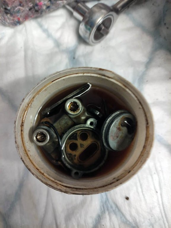

Den Vergaser konnte ich retten in dem ich die Reste der Co-Schraube soweit mit einem Diamatfräser runter geschliffen habe, dass ich die Feder raus zieh konnte. An die Spitz der Schraube habe ich dann ein Stück Kupferleitung gelötet und konnte sie so raus ziehen. Die Messingreste im Gewinde gingen dann mit dem passenden Gewindeschneider (M6x0,7 falls das noch mal jemand braucht) und viel Fingerspitzengefühl ganz einfach raus.
Gestern hab ich den Vergaser eingebaut, die Schwimmerkammer mit 1:50-Gemisch befüllt nach ein paar Versuchen sprang sie auch an und lief dafür das kein Krümmer dran ist und die Auslasssteuerung ausgehängt ist recht ordentlich.

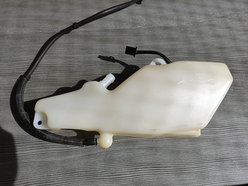

Ein neuer alter Öltank mit allen Schläuchen ist auch schon dar, gereinigt und aufgearbeitet. Wie er hier ankam

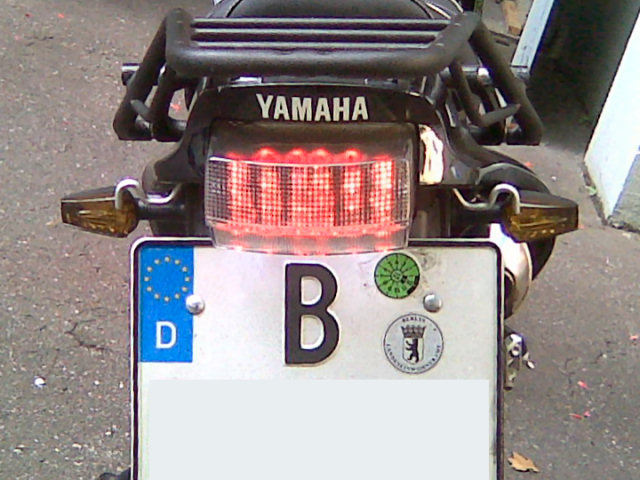

Irgendwo hab ich noch ein Klarglas-LED-Rücklicht zu liegen, von der TDM (baugleich, mit E-Prüfzeichen).
Magst Du das mit verarbeiten oder ist Dir das nicht authentisch / zu modern?

an der '97er DR hab ich LED-Blinker, ein KTM LC4 Heck und eine SMCR-Lampenmaske mit LED-Scheinwerfer verbaut, an der '93er XJ sind LED-Blinker und ein R6 Rücklicht dran.
Die TDR baue ich auf jeden Fall nicht so wieder auf wie sie mal vom Band gelaufen ist sondern so wie es mir gefällt.
Blinker und Rücklicht sind momentan die Originalen verbaut. Die wollte ich tauschen wenn sie wieder zugelassen ist ich hab noch einen gekürzten Spritzschutz, der endet an der Unterkante der Verkleidung.
dazu hatte ich überlegt wieder das Ovale LED-Rücklicht anzubauen oder zwei runde Leuchten
die Originale würde sonst nach unten über stehen.
Vielleicht hätte ich trotzdem Interesse ich Könnte ja ein Übergangsstück bauen oder drucken.

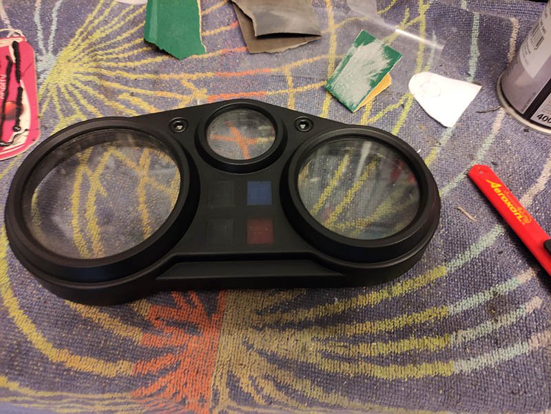

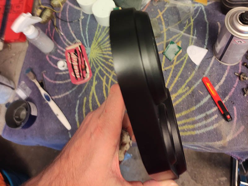

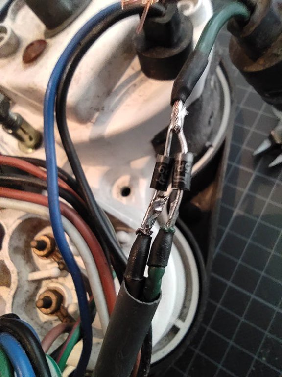

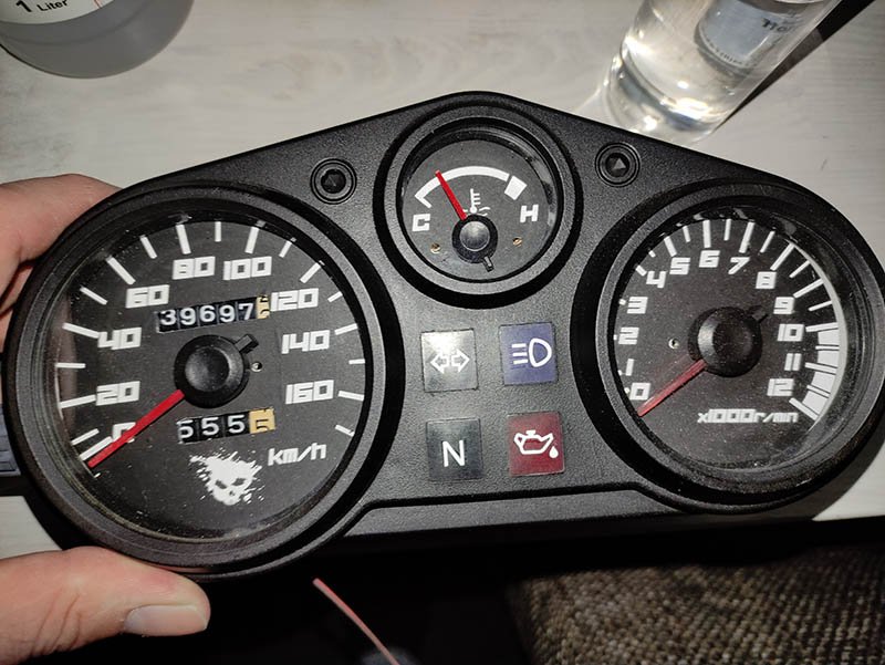

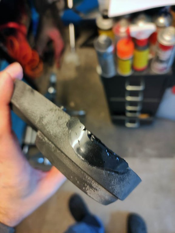

Aus dem Tachogehäuse war einen Ecke raus gebrochen, die hab ich 2003 einfach mit Heißkleber aufgefüllt und mit einem Edding angemalt. (ich wusste mir halt damals nicht anders zu helfen).
Heute kann ich das besser: neu modelliert mit 2K-PU-Kleber gefüllert und lackiert.

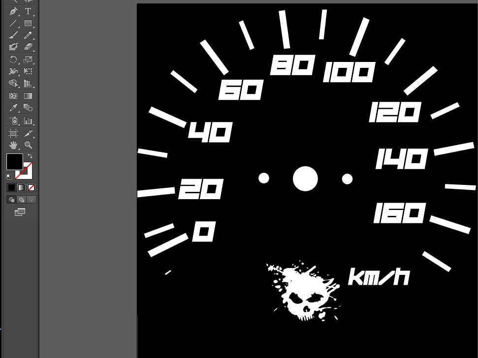

von den alten Tachoscheiben habe ich die Folien auch schon abgezogen und neue entworfen: Dazu kommen noch neue Tachonadeln und Beleuchtung.

Kann mich erinnern, dass es die Tachoscheiben irgendwo als Vorlage gab, kann sie aber nicht mehr finden. Kannst du die evtl. bereitstellen.freeyourminds hat geschrieben: 20. Juni 2023, 17:30
Kann ich machen ich hab noch die gescannten orginal Scheiben auf der Festplatte die kann ich nochmal bearbeiten. Die Dateien, von den das Bild oben ist, sind fertige Vektorgrafiken zum Plotten. Da kann man z. B. die Schrift nicht mehr ändern.

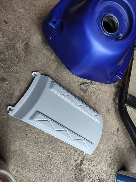

So weiter geht's

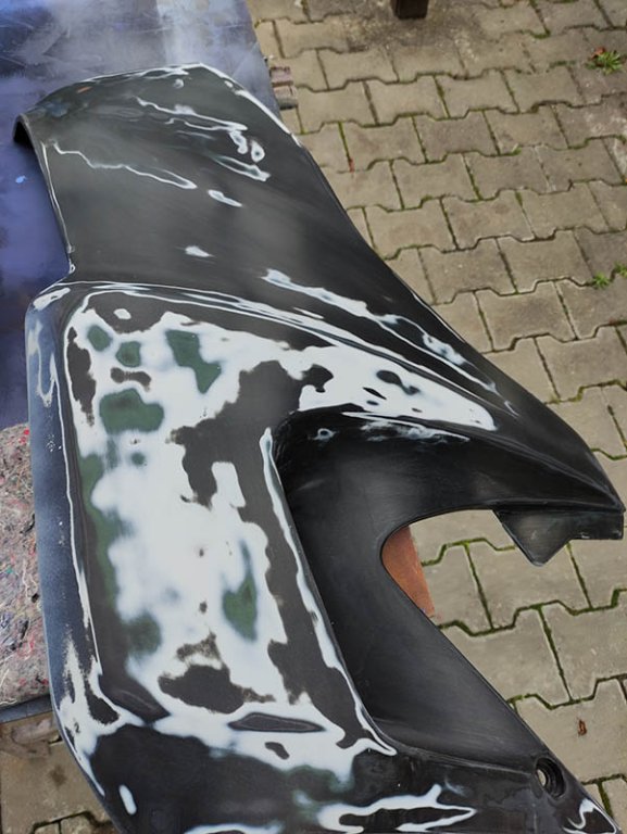

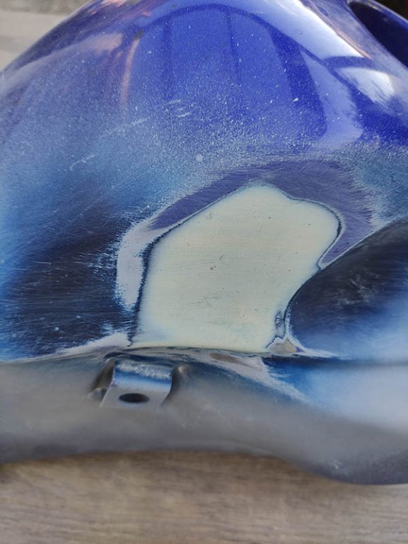

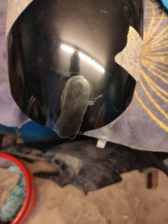

der Tank hatte ja von Meinem Unfall 2002 eine fette Delle, die hatte ich seiner Zeit zwar zugespachtet aber es hat unter den Spachtelmasse angefangen zu Rosten. Jetzt hab ich das richtig gemacht, d.h. den Rost entfernt, mit EP-Grundierung versiegelt und neu gespachtelt.

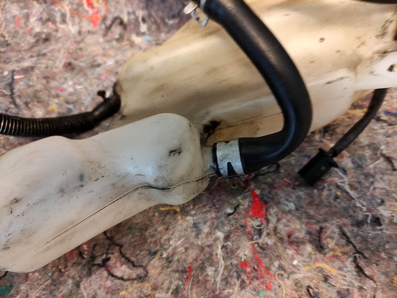

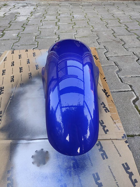

Der Kotflügel, das linke hintere und das vordere rechte Seitenteil hatten Risse die Teilweise erst nach dem Grundieren sichtbar wurden. Die habe ich alle ordentlich geklebt natürlich haben die 50ml 2K-Kleber nicht gereicht (Murphys Law) und ich musste zwischen drin noch mal was nachbestellen.
Nach 22 Jahren ist jetzt auch der Kotflügel endlich wieder Blau. Die Kombination aus dem Yamaha-Blau und der Grundierung hatte mir so gut gefallen, dass ich zwischendurch überlegt hatte sie blau und grau zu lackieren. Der vordere Bremssattel ist auch schon überholt, mit neuen Kolben, Dichtungen, frischem Lack und Belägen. Der Große Bremskolben wollte nicht mal mit 10 Bar Luftdruck seinen angestammten Platz verlassen also musste ich ihn mit einer großen Zange Stück für Stück raus drehen, dem entsprechend sah er dann auch aus. Damit alles vollständig ist gab es noch einen neue Bremsscheibe, eine Stahlflexleitung mit hohlschrauben und eine neues Schauglas für den Bremszylinder. Letzteres war einfach zu tauschen als gedacht. Einfach das alte von innen mit einem Schraubendreher und einem Hammer raus schlagen und das neue mit einer Schraubzwinge einpressen.

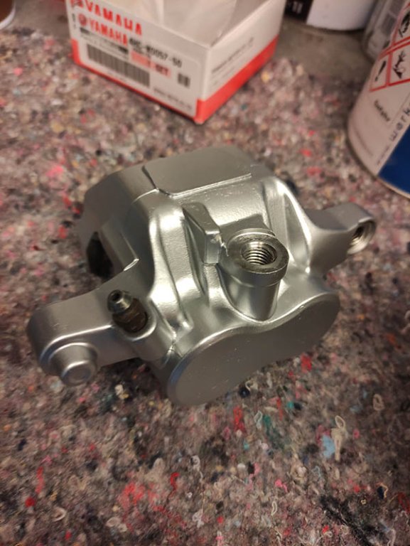

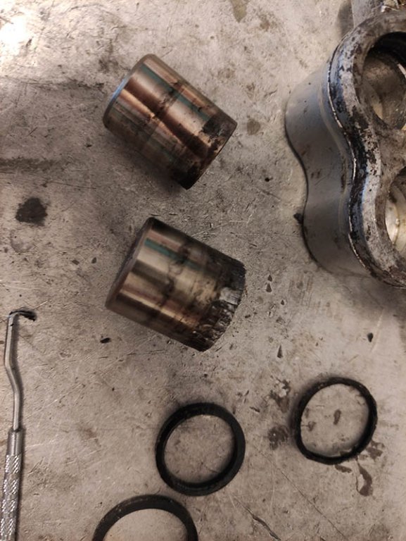

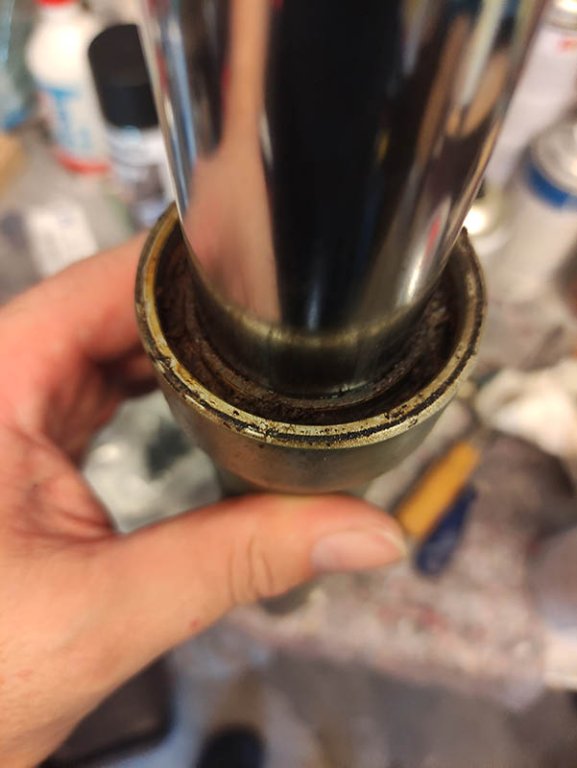

In der Gabel waren die Sicherungsringe total verrostet und die Rostkrümel haben die Simmeringe beschädigt. Hier bin ich dann mal nicht in die Vollen gegangen und haben nur die Dicht- mit den Sicherungsringen, Staubschutzkappen und das Öl gewechselt. Die Federn habe ich belassen ob wohl ein Upgrade auf Wirth-Federn sicher nicht schlecht gewesen wäre.

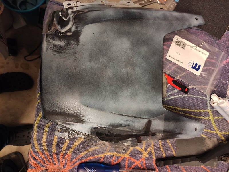

Die Verkleidungsteile sind mittlerweile alle Lackiert aber noch nicht geschliffen und poliert, damit will ich noch ein paar Wochen warten bis der Lack alle Lösungsmitte ausgegast hat. Ob wohl ich viel runter geschliffen habe waren doch einige Schichten Füller und Grundierung nötig bis alles schön glatt wurde. Die Teile haben halt in 23 Jahren so einige Macken abbekommen. Beim Kühlergrill, der Hinterradabdeckung und dem Kettenschutz bin ich noch unschlüssig ob ich sie Lackieren oder unr mit Kunststoffpflege behandeln soll.
Der ganze Kleinkram verschlingt unheimlich viel Zeit wie das Reinigen von Teile, Aufarbeiten von Schläuchen und Kabelummantelungen und Warten von Steckverbindungen Schaltern usw.
