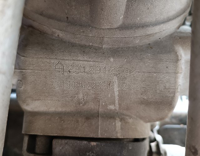

Also auf meinem Athena-125 ist vorne über dem Auslaß eine Produktnummer und wahrscheinlich sogar eine Seriennummer eingelasert - der ist allerdings auch erst ein paar Wochen alt, mag also sein, dass ältere Zylinder das noch nicht haben.
Jetzt könnte man eine Rechnung eines Händlers haben, der gewissenhaft diese Nummern auf die Rechnung übertragen hat. Dann könnte man im Falle der Eskalation damit herumwedeln..
Google hat mir allerdings auch keine Auflösung angeboten - soweit ich das auf dem Bild selber richtig erkennen konnte, ist ja eine Stelle wo auch der Kopf nicht gut reinpasst...
Auf der Straße würde ich mich auch maximal dumm stellen, denn im Prinzip - 124cm³ oder her - eigentlich bräuchte man eine ABE, ein Gutachten oder wenigstens irgendeine Form von Freigabe, um die Athena-Zylinder montieren zu dürfen. Wenn ich das richtig überblicke gibt es nichts von alledem...

Nachtrag:
In meinen ABE (ich hab die H629 sowohl von 1998 als auch von 2000) steht das Folgende:
Antriebsmaschine
Identifizierungsmerkmal: 5AN
Vergaser
Hersteller: Mikuni, Japan
Identifizierungsmerkmal: 4FU
Mit dem (fehlenden) 4FU auf dem Zylinder, dafür 5AN auf dem Motor eingeschlagen, kann eigentlich niemand sagen, was da richtig ist oder nicht. Witzig wird's, wenn der Prüfer nach "4FU" auf dem Vergaser sucht...
