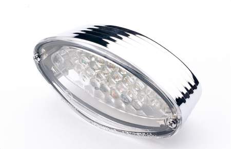

Was hast du eigentlich für ein Rücklicht??
Hab mir ja auch eins geholt.
Häng ich mal als anhang ran.
Mfg
Der Verheizer
Led-rücklicht
Led-rücklicht
Phil hat das wrücklicht von einer Ducatimonster.

ich hab des rücklicht was bei mir im anhang drann ist, müsste mit drinnen stehen. ne halt ich meine die signatur.
bei uns gibts des im baumarkt für 19 eus. brauch nur noch sehr feinen hasendraht, den gabs leider net
Beiträge: 1071
das monster rücklicht passt eigentlich ganz gut. brauch man nur auf ein blech schrauben und das blech richtig bohren. eine minimale lücke in der verkleidung bleibt, da das rücklicht leicht gebogen ist.
dieses kleine find ich nur mit passendem verkleidungsteil wie bei free gut, sonst sieht das durch das große loch in der verkleidung nur schlimmer aus
