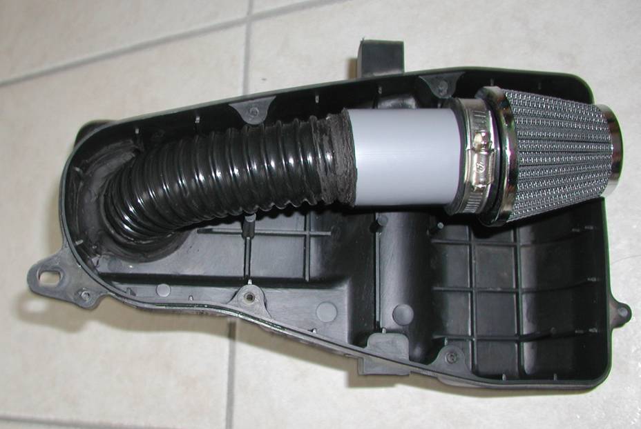

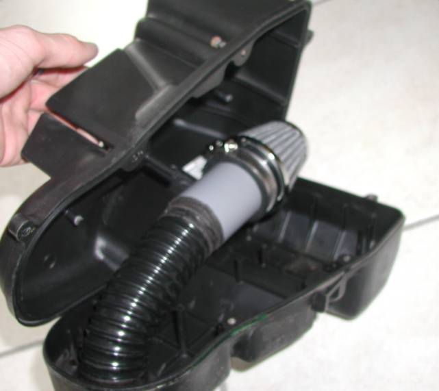

Also ich habe mir vor nem knappen Jahr mal nen Pilzluftfilter in den Kasten gebaut! macht nen super Sound! Aber du musst auf alle fälle den Vergaser anders bedüsen!
hier mal nen paar bilder:
MFG: Johnny

Natürlich ist der deckel auch noch drauf!
So sieht man von außen nix von dem Pilzluffi!
Hier nochmal nen Bild:
MFG: Johnny

Habe schnorchel auch draußen gelassen!
Wobei der würde wunderbar reinpassen! Also ist von außen nicht zu erkennen, was drinnen ist *gg*!
Der schnorchel würde das ganze ding bzw. den Sound nur dämpfen!
Der Sound ist ziemlich geil (dumpfer Ansaugsound)!
Jedoch muss der Vergaser unbedingt neu bedüst werden, da sonst echt Leistungseinbußen entstehen!
Ich fahre das dingen nicht! Hatte es nur mal für Testzwecke dran!
Hatte den Bock auch nicht anders bedüst, da war das schon zu merken, das da nen bissel leistung gefehlt hat!
Durch den pilzluffi, hat das ding nen viel größeres Lufteinsaugvolumen!
Dadurch wird der motor zu heiß und kann klemmen bleiben oder fresser.......... =teuer!
Fazit:
Für Soundfreaks optimal!
Jedoch unbedingt den Vergaser richtig drauf abstimmen, sonst könnte es teuer werden (neu Kolben, Zylli usw.)!
MFG: johnny

das mit dem leistungsverlust könnte allerdings auch an deinen ellen langen ansaugwegen liegen, die du durch diesen langen schlauch ereichst, da diese im normalfall die drehmomentkurve nach unten verlagern was allerdings beim zweitakter nicht wirklich gut geht, da der bei so geringem hubraum ja seine leistung eh erst bei hohen drehzahlen abliefert!
und die version mit dem schlauch ist sowieso, strömungstechnisch, absolut unvorteilhaft, da die luft durch die wellen im schlauch viel zu sehr verwirbelt wird!
