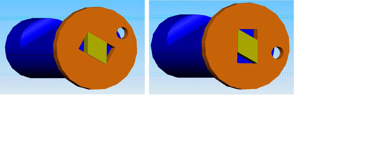

Habs mal schematisch dargestellt was ich meine. Evtl. ist das mit dem rautenförmigen Absatz ja auch nur bei meiner.
Wo ich das Problem hatte, hat die Kerbe auch nicht mit der Zentrierbohrung übereingestimmt.
Naja ich hoffe mit den beiden Darstellungen wird klarer was ich meine. Man beachte halt, dass die Walze immer die gleiche Stellung hat (auf den Bildern leider etwas verdreht). Erkennbar an der Aussparung, Raute ist wirklich dieselbe, täuscht auf den Bildern ein wenig. Die Plastescheibe hingegen lehnt sich in dem zweiten Bild an das andere Seitenpaar des rautenförmigen Absatzes (Bohrung in der Scheibe zur zusätzlichen Verdeutlichung).
ne bei mir ist das ein rechteck bei dem die beinen kleineren seiten abgerundet sind und genauso ist auch die scheibe die drauf kommt.
das problem ist halt das sie nicht auf sondern zu dreht beim initialisieren.
PS. mit welchem Programm hast du das gemacht? sieht irgend wie nach 3dstudio aus

Hab ich mit SolidWorks 2005 gemacht.
Da kann der Fehler ja dann eigentlich nur noch in einer falschen Polung des Motors liegen. Fände sowas zwar unwahrscheinlich, aber was solls sonst noch sein.
