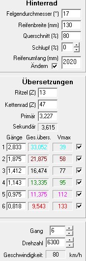

Bin mal gespannt, was bei einem 13er Ritzel und auf 6300 Umdrehungen gedrosselt als Endgeschwindigkeit rauskommt mit meinem derzeit verbauten 57er Kettenrad.
Das lässt sich prima mit GEARDATA ausrechnen (wie ich schon 28-Millionen-tausend-mal erwähnte)
Hier sind aber 2% Schlupf abgezogen...
Im Drosselgutachten von Alpha Technik steht ja nur das 13er Ritzel drin, keine Kettenradgröße.
Wenn Du unbedingt ein 13er nehmen muss, wäre das 47er Kettenrad (von der TZR?) angesagt
(Aufs Bild draufklicken, dann siehst Du es komplett)
Hier habe ich die 2% Schlupf mal rausgenommen...

Ach so, ja, den Einwand lass ich gelten... und nehme alles zurück! :)
