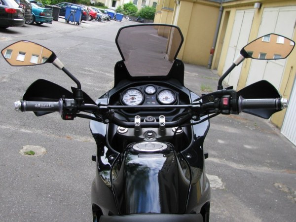

So, habe die LEH von SW-Motech wieder demontiert und dafür einen Spiegler 0310 (mit ABE für die TDR) in schwarz montiert.
Passt!
Nur klitzekleine, nicht unlösbare Probleme mit den "Strippen".
Sehr geniale Griffposition, da der Lenker etwas breiter ist. Zusätzlich habe ich noch eine Lenkermittelstrebe montiert, die ich noch von einem alten TRW Lucas Lenker übrig hatte.
Hab jetzt noch keine Handprotektoren dran, mal schauen, was ich da mache, will auf alle Fälle wieder welche haben. Könnte diesmal aber eng werden, die Strebe nimmt Platz weg, wo die innere Befestigung dran müsste.
Sowas wie Acerbis DUAL ROAD ist mir eigentlich zu teuer, Acerbis Scooter flash sieht noch interessant aus, aber in schwarz auch für über 60 und das LED Gebimmsel will ich nicht.
Bild kommt demnächst vielleicht...

Ich hatte ein Bild versprochen, und was ich verspreche, das halte ich auch ;)
