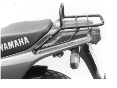

Version 1, original Yamaha, ich bediene mich mal des Bildes eines bekannten Forum-Users ;)

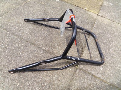

so schaut er aus, wenn er gebraucht z. B. im Kleinanzeigenmarkt für 60,- angeboten wird:

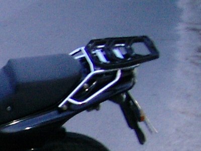

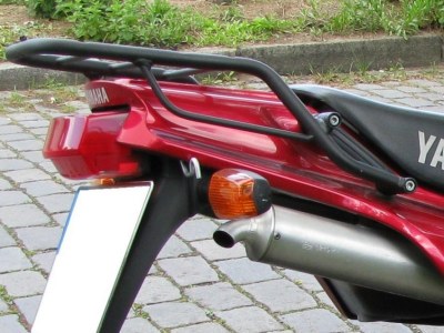

Version 3, 5-stars

Beim 5-stars bleiben die Soziusgriffe erhalten, das finde ich persönlich vorteilhaft.
Da dieser Träger nur schlecht verbreitet ist und im Handel nicht mehr verfügbar, mag der eine oder andere User dieses Forums vielleicht einen Nachbau anfertigen.
Als Anregung für dessen Gestaltung hänge ich nun noch einige neuere, detaillierte Fotos an.
Der äußere Durchmesser des Hauptrohres beträgt 18,5 mm, die Streben sind ca. 9mm stark.

die 5-Stars gefällt mir am besten. Macht nen stabilen Eindruck. Wenn ich Zeit habe werd ich mal was in der Art bauen. Gefällig ist die Form und die Befestigung. Nicht einfach nur flach gedrücktes Rohr sondern Hülsen durch die die Schrauben geführt werden.
