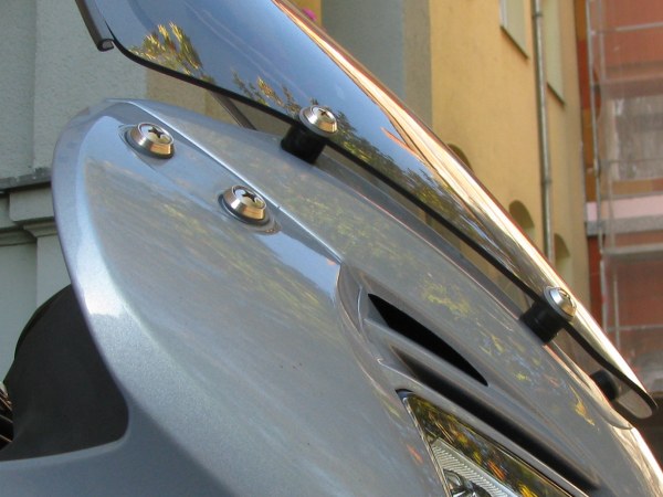

1. Zierschrauben der vorderen Verkleidung kosten bei Yamaha richtig übelst Kohle (6,-/St. ???), und die wurden mir regelmäßig geklaut (bzw. hab ich sie verloren?). Für meine Honda habe ich eine schön aussehende Alternative gefunden. Bauhaus, Nautik-Abteilung (Edelstahl), M5 Schrauben im schrägem Kopf und dann eine massive Edelstahl-Rosette drunter (mit ca. 1,10/St. zwar auch teuer, aber brauchbar). Nylon-Unterlegscheiben (Quelle weiß ich grad nicht) verhindern Kratzer. Bild stammt von der Vara, hab kein anderes gefunden auf die Schnelle:

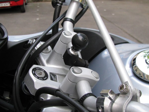

2. Navi-Befestigung: Habe viel ausprobiert, dafür viel zu viel Geld für Plastikschrott (Schwanenhals und anderes) ausgegeben, bis ich endlich bei RAM-Mount gelandet bin. Hierzu emfehle ich mal den Shop von Christin Rohling von http://www.monav24.de (der macht nichts anderes und kennt sich damit wirklich gut aus). Wenn man ihn persönlich kontaktiert, eröffenen sich einem viele alternative Paketvariationen (zusätzlich im Shop), die eigentlich immer von monetärem Vorteil sind
Dieses Kugelsystem ist wirklich gut und ist stabil, da vibriert nix, da bricht nix und es ist variabel genug. Montage habe ich mit einer Spiegelhalterung M10 von Louis (12,-) und einer dazu passenden Kugel für Spiegelhalter realisiert, bei beiden Moppets. Hier beispielhaft an der Varadero (besserer optischer Kontrast):

zum Thema Zierschrauben der Verkleidung ..
Die an Deiner Vara sehen gut aus. Jedoch wären sie in Inbus nochbesser, weil den passenden Schlüssel nicht jeder mal eben in der Tasche hat. Son Kreuzschlitz geht mit vielen Gegenständen auf ...

die Schrauben haben früher immer 1,50€ gekostet das Stück. Gibst aber bei Louis Polo usw. Eloxiert.
Gute Adressen für schrauben sind sonst Jaeger-motorsport.de oder inox-schrauben.de.
Re: Detail Umbauten
Deshalb ja auch die "?" dahinter, habe die nie gekauft (hatte noch ne Handvoll vom Kollegen)...die Schrauben haben früher immer 1,50€ gekostet das Stück.
Wir haben ja neuerdings Recherchemöglichkeiten, hehe, gleich mal nachschauen
Schraube: 2,82 €
U-Scheibe: 2,97 €
Naja, nicht ganz 6 Öcken, hab ich mich verschätzt!
Schon klar, aber die Schraubenköpfe sind kleiner und von Quali reden wir mal gar nicht. Sehr hoch in meiner Beliebtheitsskala sind die M5-Gummi-Muttern (von den typischen Verdächtigen), die bei mir regelmäßig hopps gehen und getauscht werden müssen...Gibst aber bei Louis Polo usw. Eloxiert.
Gummi-Mutter: 5,64 € (Uff!
Hab noch nie irgendwo diese speziellen Schrauben gesehen, waren immer irgendwie anders...Gute Adressen für schrauben sind sonst Jaeger-motorsport.de oder inox-schrauben.de.
Egal, kein Grund, herum zu diskutieren, war ja nur ein Tipp! (Und seit meine beiden Möpps in ner Garage übernachten dürfen, sind die Verluste verschwindend gering
