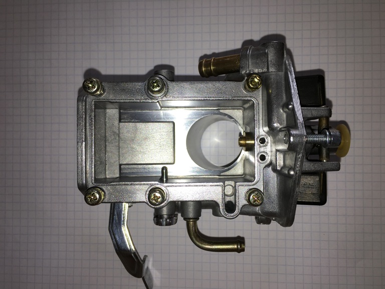

Als erstes gibts was "auf die Augen": Habe meinen Zweitvergaser ultraschallgebadet, aufgeschraubt und fotografiert/dokumentiert.
... Los gehts!
A: Austrittsöffnung des PowerJet-Systems
B: Anschluss Benzinschlauch vom Benzinhahn kommend
C: Anschluss für Belüftung der Hauptdüse/Mischrohr
D: Belüftungskanal zur Hauptdüse/Mischrohr, durch eingepresste Kugel verschlossen
E: Belüftungskanal zur Nebendüse (Leerlaufsystem), durch eingepresste Kugel verschlossen
F: Lufteintrittskanal für Leerlaufsystem, geht zur Leerlaufluftregulierschraube
G: Anschluss für Powerjet-System (Schlauch vom Schwimmerkammerdeckel, siehe U-2)
H: Anschluss für Belüftungssystem Schwimmerkammer links bzw. rechts)
J: Einstellschraube Standgas, Flachschieberanschlagschraube
K: Leerlaufluftregulierschraube
L: Schraubanschluss für Chokeschalter
M: Kreuzungspunkt Luftkanal und Benzinkanal für Choke, durch eingepresste Kugel verschlossen
N: Anschlüsse für Kühlwasserschläuche (Vergaserheizung)
O: Tauchrohr für Benzinkanal des Chokesystems
P: Nebendüse (Leerlaufgemischsystem)
Q: Hauptdüse #270
R: Schwimmernadelventil, regelt Benzinstand in der Schwimmerkammer
S: Austrittskanal des Chokesystems
T: Austrittskanal des Leerlaufgemischsystems
O-2: Tauchbohrung für Tauchrohr (O) - Choke
O-3: Zulauf zur Tauchbohrung - Choke
U-1: Zulaufbohrung zum PowerJet-Kanal im Schwimmerdeckel
U-2: Schlauchanschluss des Powerjet-Systems vom Schwimmerdeckel zum Oberteil des Vergasers (G)
V-1: Überlaufrohr der Schwimmerkammer
V-2: Ablassschraube
V-3: Anschluss für Schwimmerkammerüberlaufschlauch, ständig offen zu V-1
U-3: Verlauf des Powerjet-Kanals im Schwimmerdeckel, hier befindet sich eine nicht wechselbare Düse, welche die Benzinmenge begrenzt

Bild 1

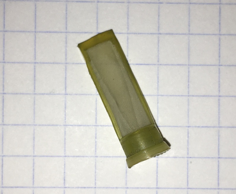

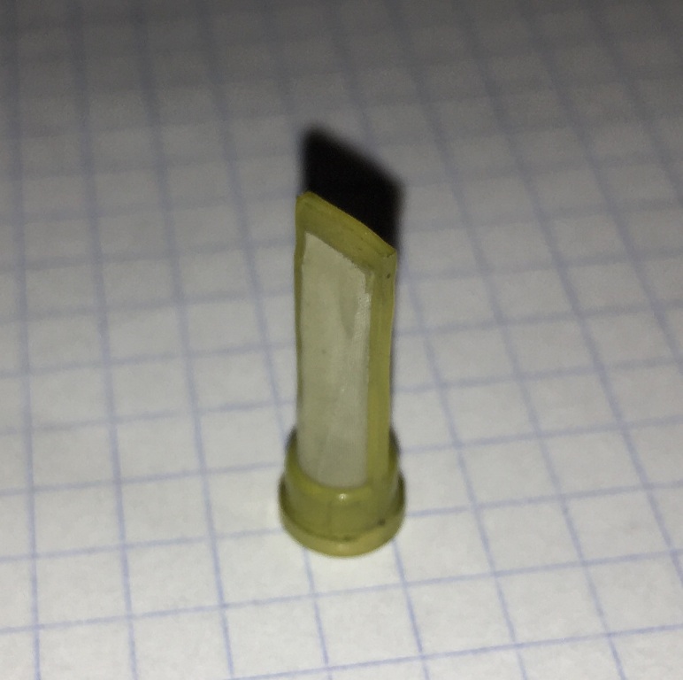

B: In dem großen Anschlussrohr befindet sich werksmäßig ein kleiner Benzinfilter in Form eines Säckchens. Hier sammeln sich häufig Fremdkörper, wenn die Filter im Tank (je ein getrennter für Normal und Reserve) versagt haben.
C: Hier ist ein kleiner PVC-Schlauch montiert, der nach oben führt und ohne weiteren Anschluss lose endet. Hier wird Frischluft angesaugt, die für die Belüftung des Mischrohrs (Hauptgemischsystem) eingesetzt wird. Warum hier nicht wenigstens ein Schaumstoffelement aufgesetzt wurde, um wenigstens kleinere Omas und größere Kieselsteine vom Vergaser fern zu halten, entzieht sich meiner Kenntnis. Es bietet sich an, diesen PVC-Schlauch sauber zu halten, um eine möglichst gute Luftversorgung des Mischsystems (Düsennadel, Nadeldüse, Mischrohr (auch Flöte genannt)) zu gewährleisten.
D: Angeblich (Erinnerung aus einem franz. Forum) gefindet sich hinter der eingepressten Kugel eine Düse (Hauptluftdüse #0,7), welche die Luftmenge begrenzt. Bisher nicht weiter verfolgt...
E: Die eingepresste Kugel verschließt den Luftkanal des Leerlaufgemischsystems (produktionsbedingt). Die über F angesaugte Luft (diesmal aus dem gereinigten Luftansaugkanal) wird durch die Reglulierschraube K zur Nebendüse geleitet, hier mit Kraftstoff vermischt und, über die Austrittsöffnung T am Schiebersystem vorbeigeleitet, dem Motoreinlass zugeführt.
H: Die Schwimmerkammer verfügt über 2 Belüftungswege. Dies ist der beim Fahren häufigen Schräglage geschuldet.
A und G: Diese beiden gehören zum Powerjet-System, welches weiter unten kurz und bündig erläutert wird.

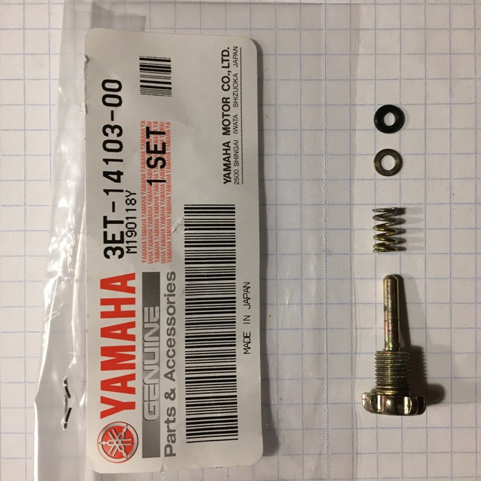

J: Durch Hineindrehen der Leerlaufeinstellschraube wird der Schieber angehoben (selber Effekt wie Drehen am Gasgriff). Durch genaues Ausbalancieren des Leerlaufgemischsystems (fetter/magerer) und der Schraube J wird ein möglichst vorteilhaftes Gemisch erreicht, ausgehend von der Grundeinstellung.
K: Grundeinstellung erfolgt nach Reinigung, also erst vorsichtig herausdrehen, Kanal mit Druckluft reinigen, Sichtprüfung des Gewindes vornehmen, gefühlvoll bis zum Aufsetzen eindrehen und dann 2 volle Umdrehungen (lt. Bucheli-Rep-Anleitung) wieder herausdrehen.
Edit:
Zu J und K: Das Leerlaufgemischsystem ist auch während der Fahrt aktiv, es wird nicht ausgeschaltet und hat Einfluss auf das Gesamtgemisch in den unteren DZ. Bei einer werkstattmäßigen Einstellung (CO-optimiert) kann es passieren, dass der Motor anschließend schlecht Gas annimmt (aus dem Leerlauf heraus) und in niedrigen Drehzahlen weniger vorteilhaft läuft. Nachträgliche leichte Korrekturen an der Einstellung verbessert i. d. Regel das Ansprechverhalten wieder.

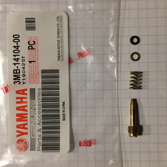

O: Das Tauchrohr ist eingepresst und ist nicht wechselbar (eigentlich auch nicht nötig). Mehrere kleine Bohrungen begrenzen die Benzinmenge.
P und Q: Haupt und Nebendüse sind werksmäßig so ausgelegt, dass sie in der Peripherie des TM28SS erstklassig funktionieren können. Aus Gründen der besseren Leistungsausbeute ist die Gemischzusammensetzung "untenrum" eher etwas magerer. Die HD #270 (größte bei den bekannten TM28SS-Varianten) ist groß genug! Die nötige Anreicherung bei Vollast wird, um einen Motorschaden bei hohen Drehzahlen und Vollgas zu vermeiden, durch das Powerjet-System erreicht.
Edit:
Auf dem "Turm" von HD und ND steckt werksmäßig ein Plastikteil (hier nicht abgebildet), welches mit Sicherheit einen Zweck erfüllt (im yam2stroke-Forum spricht man von "anti-emulsion", das Kunststoffteil glättet bzw. vermeidet ggf. entstehenden Schaum), es sollte also nach Demontage anschließend auch wieder aufgesteckt werden.

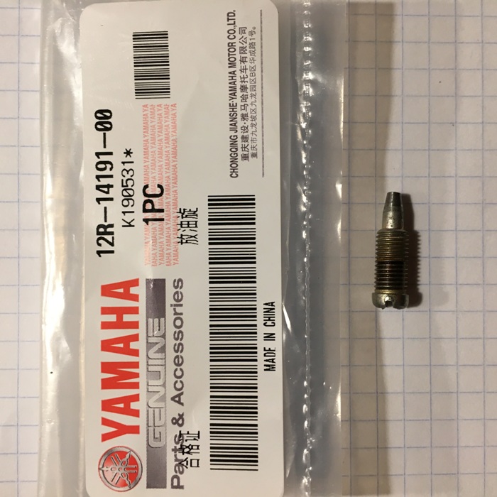

V-1 bis V-3 : Der Überlauf ist offen zum Anschluss V-3. Durch Lösen der Ablassschraube V-2 kann Wasser, welches sich am Grund der Schwimmerkammer abgesetzt hat, über den Schlauch an V-3 abgelassen werden. Durch Anbringen eines transparenten Schlauchs (in U-Form nach oben halten) kann ohne Ausbau des Vergasers der Benzinstand ermittelt werden.

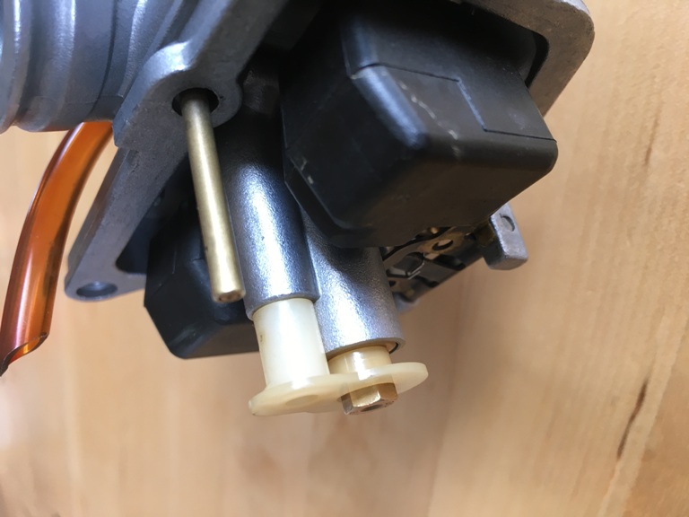

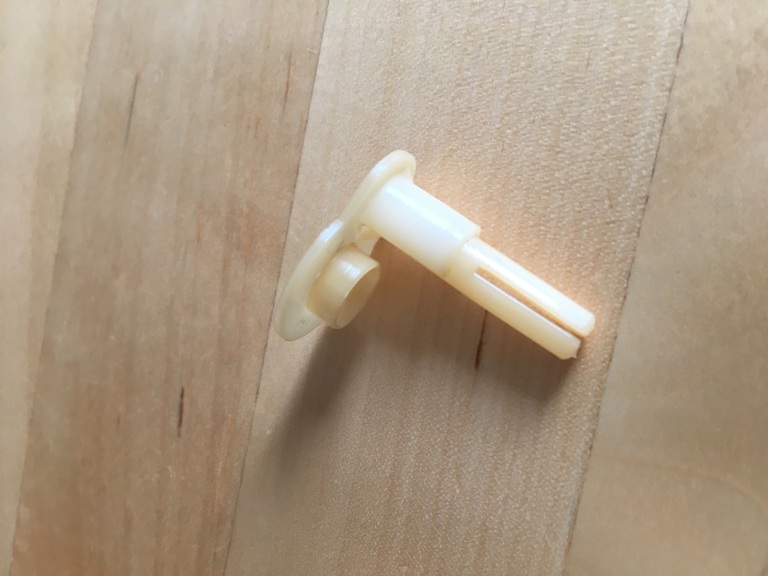

ich hab hier ein Foto des Plastikteils , welches auf dem Turm steckt.
Einfach zur Dokumentation...

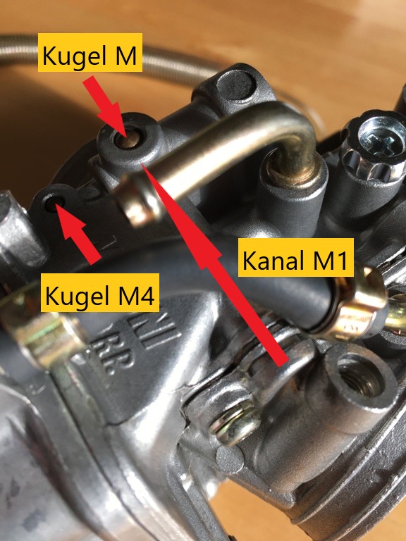

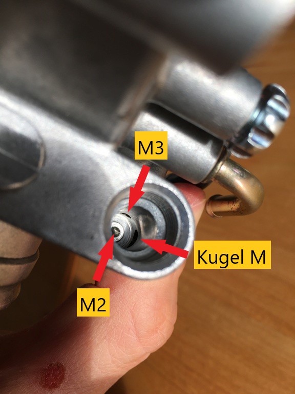

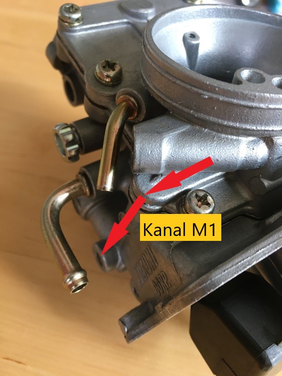

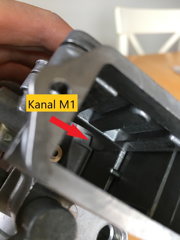

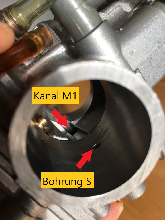

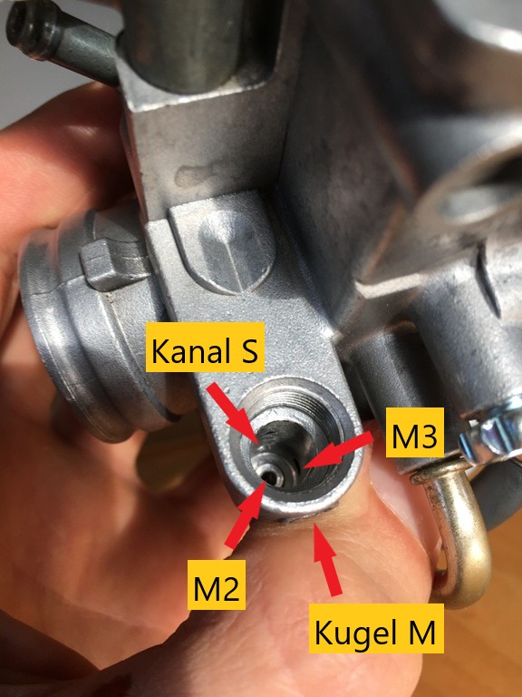

Und weil ich mit dem Chokesystem einen Denkfehler hatte (jetzt ist es mir klar!)
hier ein paar kleine Ergänzungen zum Chokesystem:
*) Schubsi hat vollkommen Recht mit der Aussage dass das Chokesystem nicht reinen Kraftstoff, sondern zusätzliches Kraftstoff/Luftgemisch liefert.
Der Weg des Kraftstoffs ist folgender:
Aus der Schwimmerkammer über O3 und O2 (in O2 ist übrigens auch eine kleine Drossel drinnen!) zum Tauchrohr O.
Dann über den durch die Kugel M4 verschlossenen Kanal rauf in den "Chokemischraum", dort ist es die Bohrung M2.
Der "Chokemischraum" bietet folgende Bohrungen:
M2.. Kraftstoff von der Schwimmerkammer
M... die produktionstechnisch notwendige Kugel, um den Kanal S herstellen zu können
S.. Kanal für das Choke-Kraftstoff/Luftgemisch, Austritt nach Schieber
M3.. der Luftbypasskanal
Die Luft macht folgenden Weg:
vor dem Schieber wird Luft abgezweigt und geht durch den "Deckel" und den Kanal M1 zum "Chokemischraum",
kommt dort an der Bohrung M3 an.

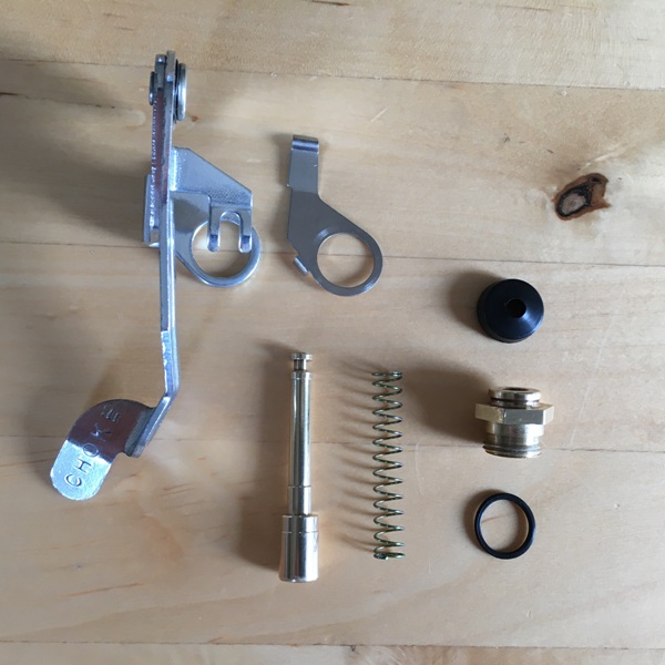

und das hier sind die Chokekolben Einzelteile:

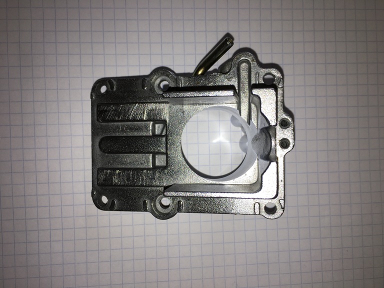

Ich hab noch ein paar Schieberdetailfotos,
die würde ich hier noch gerne ergänzen:
Ich persönlich finde wenn etwas sauber ist hab ich noch mehr Spaß daran :D

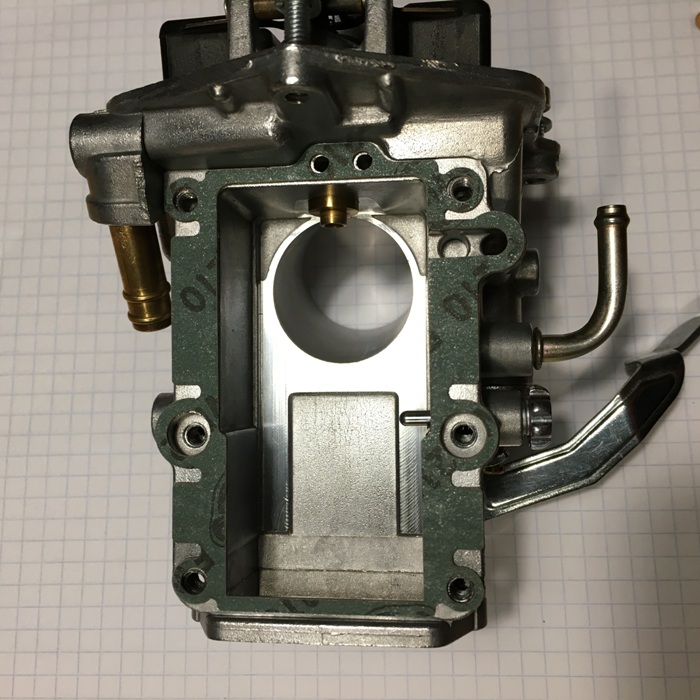

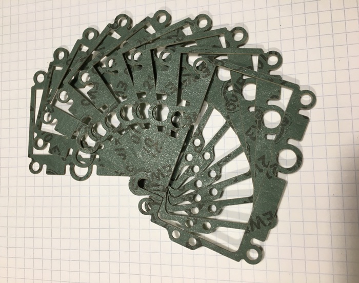

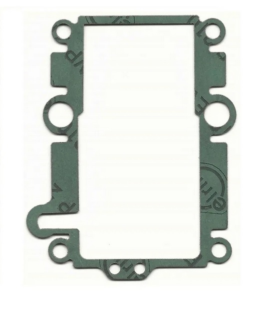

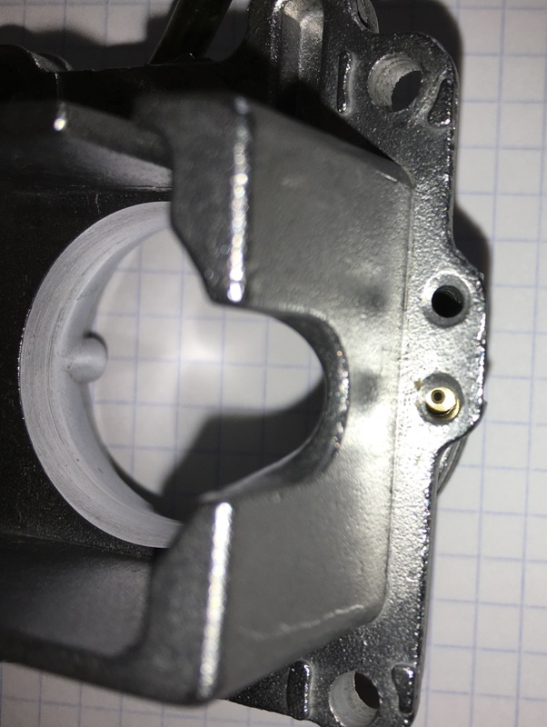

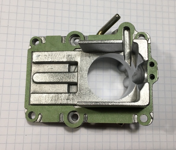

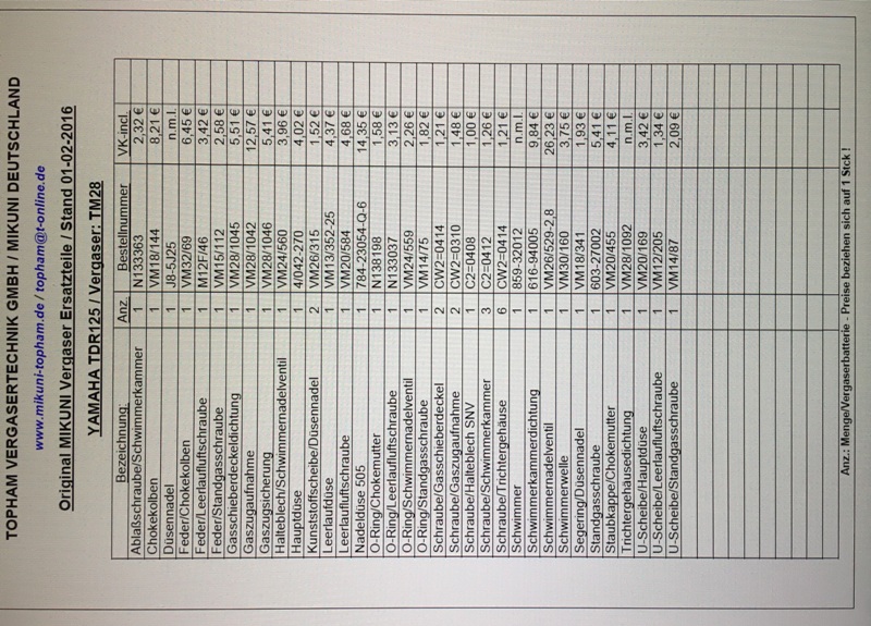

...und weil mich der Wissensdurst getrieben hat habe ich jetzt den Vergaser wirklich komplett zerlegt -
aber nicht bevor ich eine 99,9%ig sichere Quelle der jetzt notwendigen Trichtergehäusedichtung gefunden hatte -
diese zerfällt nämlich in tausend kleine Fetzen beim Lostrennen des Trichtergehäuses.
Diese Dichtung war nie bei Yamaha erhältlich, und auch Topham kann sie nicht mehr liefern - Info von gestern.
Ich hab sie jetzt aber in England gefunden und schon bestellt - genaue Daten schreib ich hier rein wenn ich das Ding am
Tisch habe und sehe dass sie auch wirklich passt!
Wenn nicht muss ich mir eine schnitzen, und das wird aufwändig.
Auf jeden Fall habe ich hinter dem Trichtergehäuse nichts weltbewegendes gefunden, außer das in dem
Belüftungskanal der Hauptdüse auch noch eine kleine Drossel drinnensitzt, siehe Bild.
Seht selbst - jetzt sind alle Geheimnisse des TM28SS gelüftet - und das ist gut so!
Weiters noch 2 Dokumentationsbilder des Kraftstofffilters im Zulaufstutzen und die
Trichtergehäusedichtung, welche bereits auf dem Weg ist.

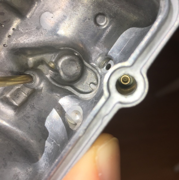

...noch eine kleine Ergänzung zum Schwimmerdeckel, und zwar die
beiden Drosseln darin betreffend.
Die erste Drossel sitzt in der Bohrung O2, ist bei passendem Lichteinfall eigentlich gut erkennbar
und reguliert den Kraftstoffzufluss in das Chokesystem.
Von der Oberkante Schwimmerdeckel gemessen sitzt diese Drossel ca. 28mm tief drinnen.

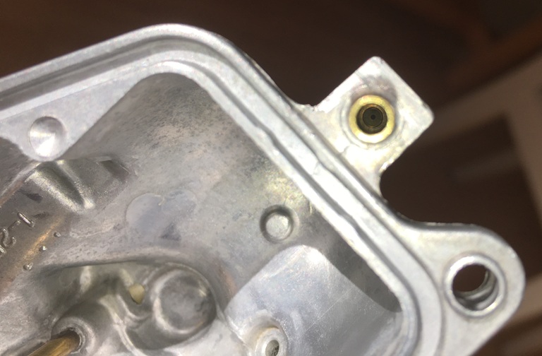

Eigentlich gibts im Deckel noch eine 3te Drossel, und zwar gut sichtbar an V1, an der
Oberkante des Überlaufrohres der Schwimmerkammer.

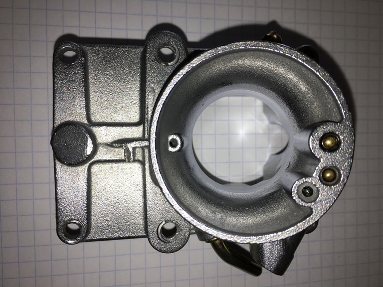

Heute sind die erwähnten Trichtergehäusedichtungen gekommen, sie sind sehr sauber
gefertigt und ich bin mit der Qualität wirklich sehr zufrieden!
Dicke der Dichtung beträgt 0,75mm - und weil die DistanzNasen am Trichtergehäuse eine
Höhe von 0,5mm haben passt auch das wunderbar!
Ihr bekommt diese Dichtungen von GasketGuru aus England, hab Dan durch einen Zufall
bei einer Internetrecherche gefunden und bin äußerst froh darüber.
Eine Dichtung kostet aktuell 2 Pfund, und weil es nie schadet sich einen kleinen Vorrat an
seltenen Teilen aufzubauen bin ich jetzt stolzer Besitzer von 10 Dichtungen :D
Wenn Ihr also eine Trichtergehäusedichtung braucht - der GasketGuru hat sie
und noch einige andere tolle Sachen!

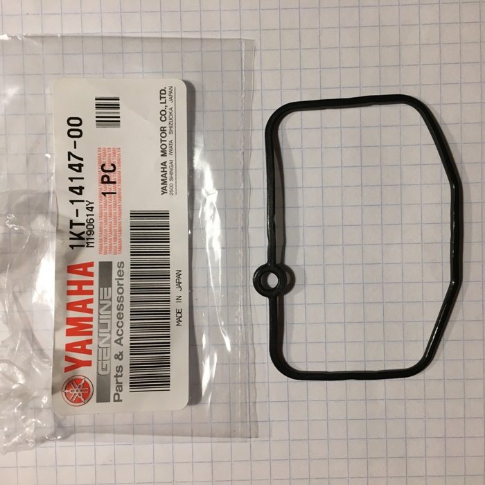

Weiters hab ich hier ein paar Teilenummern von der Yam-Apotheke, die bei einer Vergaserrevision immer wieder mal benötigt werden.
Die Trichtergehäusedichtungen von GasketGuru Dan passen auch perfekt, seht selbst.
Mit den jetzt vorhandenen Ersatzdichtungen bin ich in den nächsten Jahrzehnten gut aufgestellt :D
Viel Spaß beim Tüfteln +
Schieberdeckeldichtung
Schwimmerkammerdichtung
Leerlaufluftregulierschraubensatz
Einstellschraubensatz Standgas bzw. Flachschieberanschlagschraubensatz
Schwimmerkammer Ablaßschraube
Trichtergehäusedichtung auf Vergasergrundkörper
Trichtergehäusedichtung auf Trichtergehäuse :-)

Nochwas -
anbei die Liste der Ersatzteile, die Topham aktuell (hab die Liste vor etwa 4 Wochen erhalten)
für unseren TM28SS Vergaser anbietet.
=> Weil *.pdf als Anhang nicht erlaubt ist hab ich den Bildschirm fotografiert,
hoffentlich kann man ein bisserl was lesen?
...man kann... :wink:
Und ich habe gerade die Liste auch als ZIP File zum download angehängt, klappt
einwandfrei!
TDR125 - TM28.zip
Hier auch die Liste zum Download!
(322.48 KiB) 3026-mal heruntergeladen
