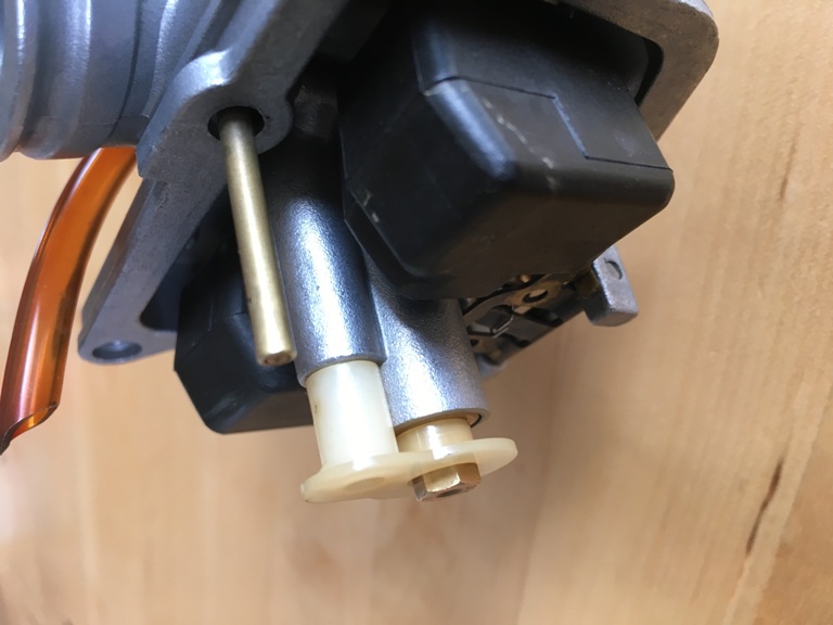

Auf dem "Turm" von HD und ND steckt werksmäßig ein Plastikteil (hier nicht abgebildet), welches mit Sicherheit einen Zweck erfüllt (im yam2stroke-Forum spricht man von "anti-emulsion", das Kunststoffteil glättet bzw. vermeidet ggf. entstehenden Schaum), es sollte also nach Demontage anschließend auch wieder aufgesteckt werden.

Re: TM28SS, Du unbekanntes Wesen...
ich hab hier ein Foto des Plastikteils , welches auf dem Turm steckt.
Einfach zur Dokumentation...

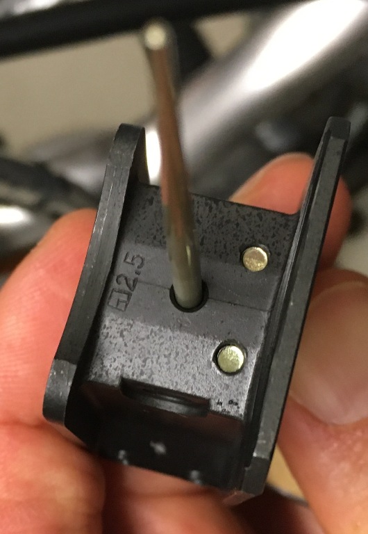

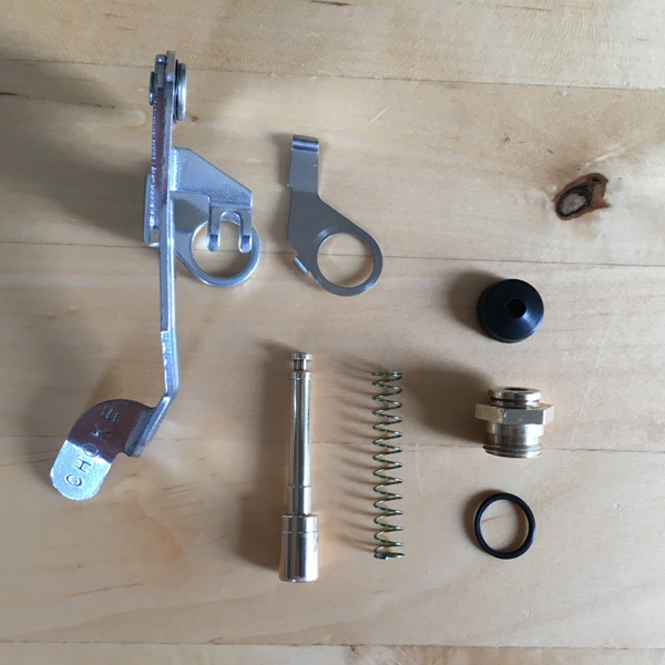

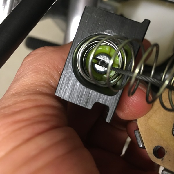

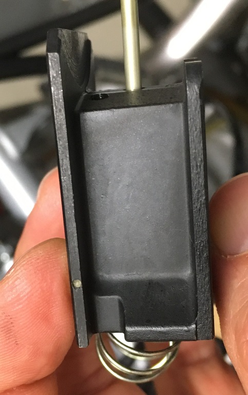

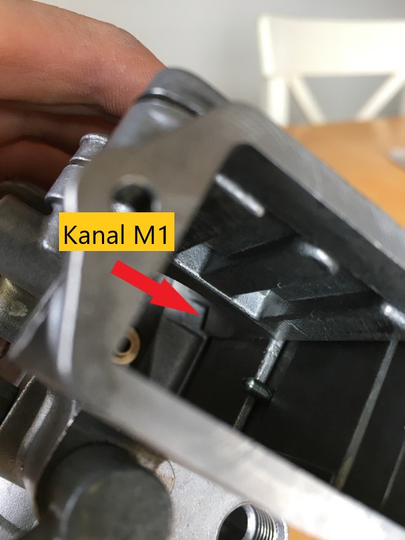

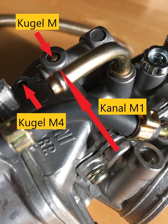

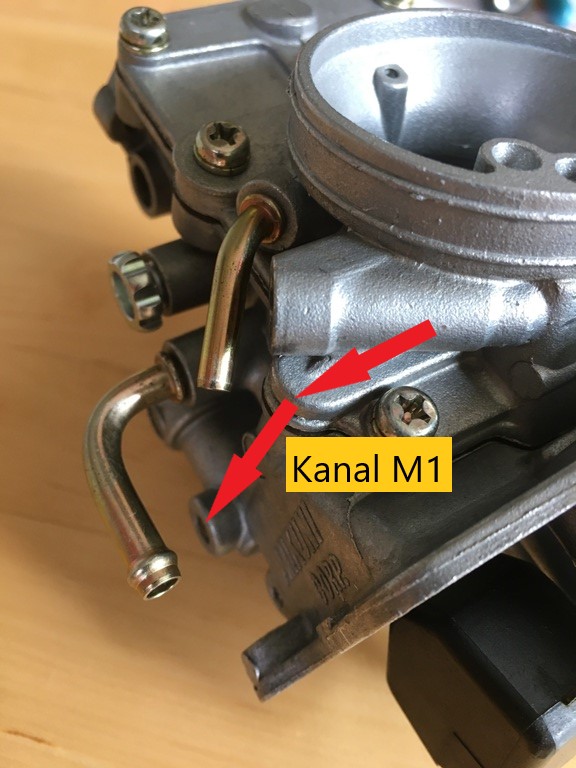

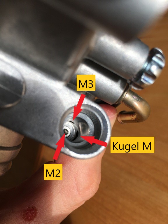

Und weil ich mit dem Chokesystem einen Denkfehler hatte (jetzt ist es mir klar!)
hier ein paar kleine Ergänzungen zum Chokesystem:
*) Schubsi hat vollkommen Recht mit der Aussage dass das Chokesystem nicht reinen Kraftstoff, sondern zusätzliches Kraftstoff/Luftgemisch liefert.
Der Weg des Kraftstoffs ist folgender:
Aus der Schwimmerkammer über O3 und O2 (in O2 ist übrigens auch eine kleine Drossel drinnen!) zum Tauchrohr O.
Dann über den durch die Kugel M4 verschlossenen Kanal rauf in den "Chokemischraum", dort ist es die Bohrung M2.
Der "Chokemischraum" bietet folgende Bohrungen:
M2.. Kraftstoff von der Schwimmerkammer
M... die produktionstechnisch notwendige Kugel, um den Kanal S herstellen zu können
S.. Kanal für das Choke-Kraftstoff/Luftgemisch, Austritt nach Schieber
M3.. der Luftbypasskanal
Die Luft macht folgenden Weg:
vor dem Schieber wird Luft abgezweigt und geht durch den "Deckel" und den Kanal M1 zum "Chokemischraum",
kommt dort an der Bohrung M3 an.

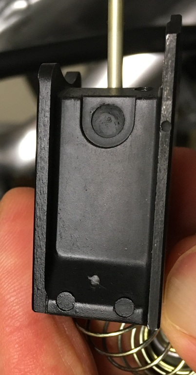

und das hier sind die Chokekolben Einzelteile:

Ich hab noch ein paar Schieberdetailfotos,
die würde ich hier noch gerne ergänzen:
Ich persönlich finde wenn etwas sauber ist hab ich noch mehr Spaß daran :D

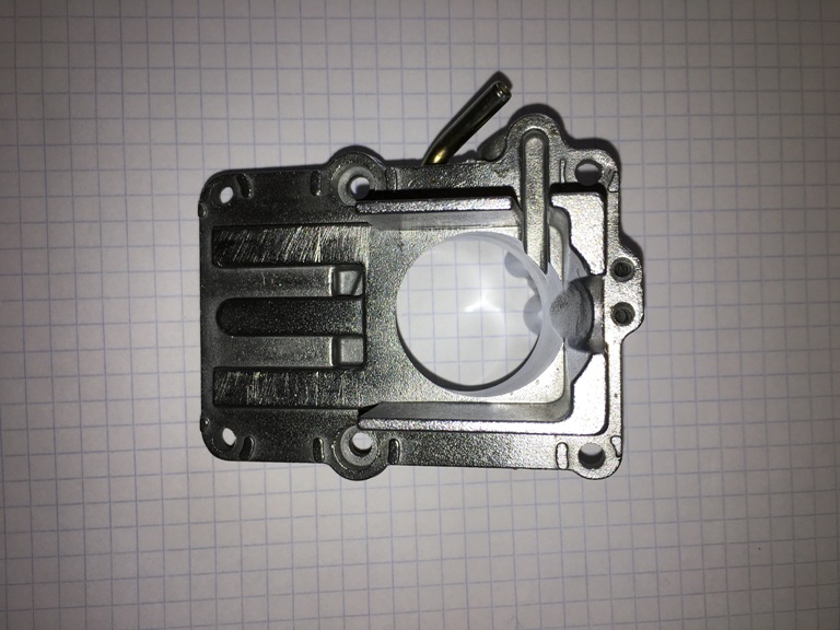

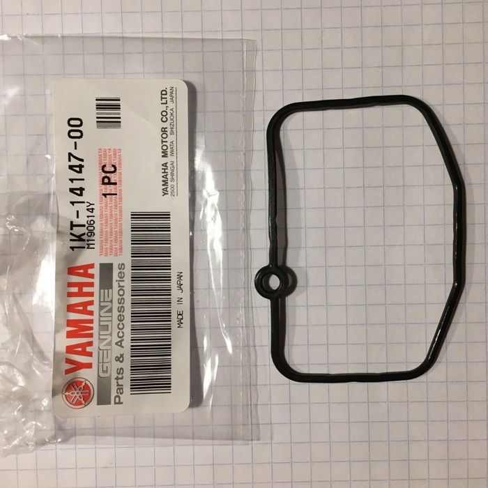

...und weil mich der Wissensdurst getrieben hat habe ich jetzt den Vergaser wirklich komplett zerlegt -
aber nicht bevor ich eine 99,9%ig sichere Quelle der jetzt notwendigen Trichtergehäusedichtung gefunden hatte -
diese zerfällt nämlich in tausend kleine Fetzen beim Lostrennen des Trichtergehäuses.
Diese Dichtung war nie bei Yamaha erhältlich, und auch Topham kann sie nicht mehr liefern - Info von gestern.
Ich hab sie jetzt aber in England gefunden und schon bestellt - genaue Daten schreib ich hier rein wenn ich das Ding am
Tisch habe und sehe dass sie auch wirklich passt!
Wenn nicht muss ich mir eine schnitzen, und das wird aufwändig.
Auf jeden Fall habe ich hinter dem Trichtergehäuse nichts weltbewegendes gefunden, außer das in dem
Belüftungskanal der Hauptdüse auch noch eine kleine Drossel drinnensitzt, siehe Bild.
Seht selbst - jetzt sind alle Geheimnisse des TM28SS gelüftet - und das ist gut so!
Weiters noch 2 Dokumentationsbilder des Kraftstofffilters im Zulaufstutzen und die
Trichtergehäusedichtung, welche bereits auf dem Weg ist.
Vergasergrundkörper ohne Trichtergehäuse
Trichtergehäuse von vorne
Trichtergehäuse von hinten

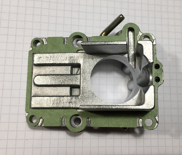

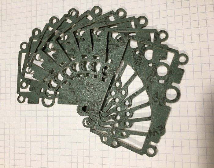

Heute sind die erwähnten Trichtergehäusedichtungen gekommen, sie sind sehr sauber
gefertigt und ich bin mit der Qualität wirklich sehr zufrieden!
Dicke der Dichtung beträgt 0,75mm - und weil die DistanzNasen am Trichtergehäuse eine
Höhe von 0,5mm haben passt auch das wunderbar!
Ihr bekommt diese Dichtungen von GasketGuru aus England, hab Dan durch einen Zufall
bei einer Internetrecherche gefunden und bin äußerst froh darüber.
Eine Dichtung kostet aktuell 2 Pfund, und weil es nie schadet sich einen kleinen Vorrat an
seltenen Teilen aufzubauen bin ich jetzt stolzer Besitzer von 10 Dichtungen :D
Wenn Ihr also eine Trichtergehäusedichtung braucht - der GasketGuru hat sie
und noch einige andere tolle Sachen!

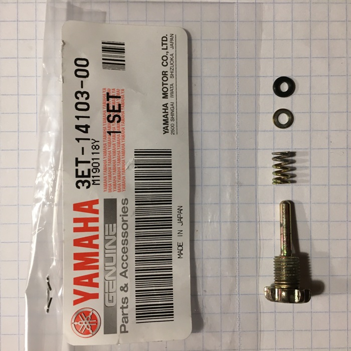

Hinweis zu den beiden Schrauben Leerlaufluftregulierschraube K und Einstellschraube Standgas bzw. Flachschieberanschlagschraube J:
Beide werden in folgender Reihenfolge in den Vergaser eingesetzt:
1.) O-Ring
2.) Unterlegscheibe
3.) Feder
4.) Einstellschraube
Sind die O-Ringe hart, alt oder gar nicht mehr vorhanden kann der Motor auch über diese Schrauben Falschluft ziehen - einfach nur
daran denken wenn ihr am Optimieren seid!

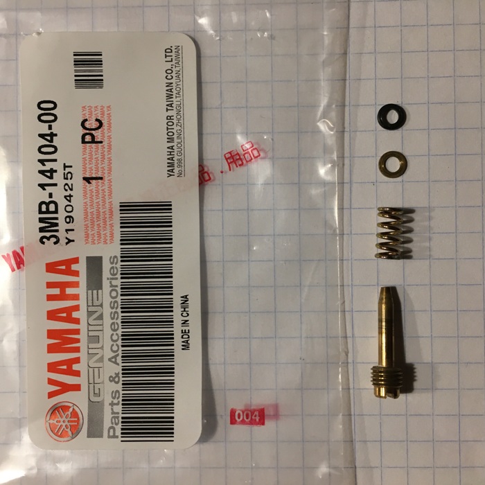

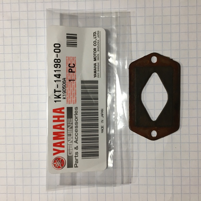

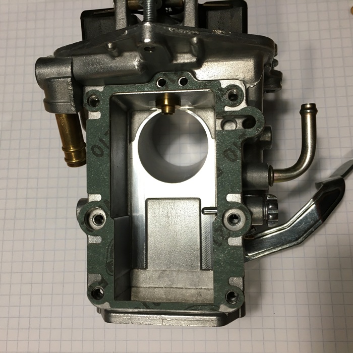

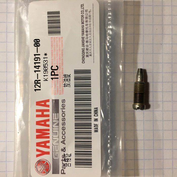

Weiters hab ich hier ein paar Teilenummern von der Yam-Apotheke, die bei einer Vergaserrevision immer wieder mal benötigt werden.
Die Trichtergehäusedichtungen von GasketGuru Dan passen auch perfekt, seht selbst.
Mit den jetzt vorhandenen Ersatzdichtungen bin ich in den nächsten Jahrzehnten gut aufgestellt :D
Viel Spaß beim Tüfteln +
Schieberdeckeldichtung
Schwimmerkammerdichtung
Leerlaufluftregulierschraubensatz
Einstellschraubensatz Standgas bzw. Flachschieberanschlagschraubensatz
Schwimmerkammer Ablaßschraube
Trichtergehäusedichtung auf Vergasergrundkörper
Trichtergehäusedichtung auf Trichtergehäuse :-)
Vorrat
Vorrat

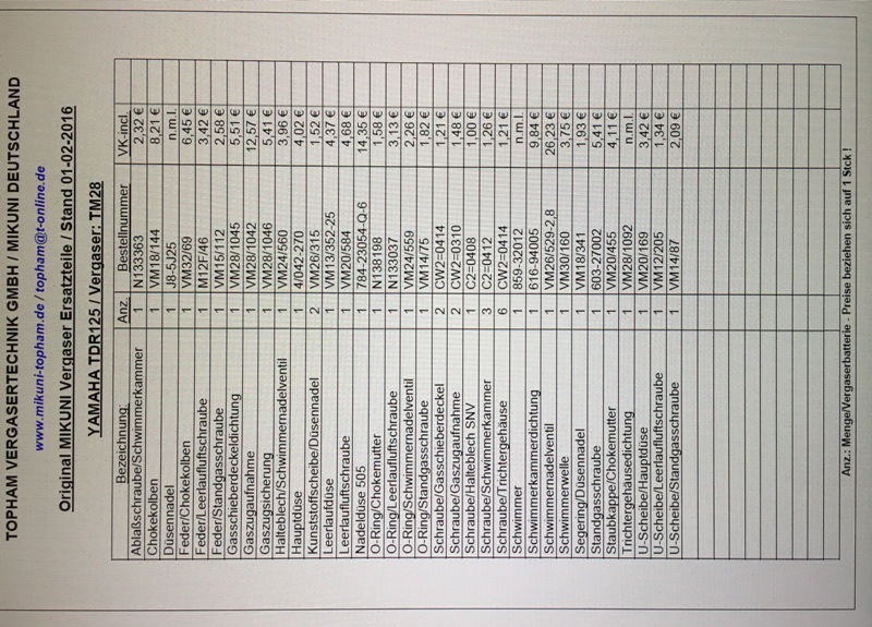

Nochwas -
anbei die Liste der Ersatzteile, die Topham aktuell (hab die Liste vor etwa 4 Wochen erhalten)
für unseren TM28SS Vergaser anbietet.
=> Weil *.pdf als Anhang nicht erlaubt ist hab ich den Bildschirm fotografiert,
hoffentlich kann man ein bisserl was lesen?
...man kann... :wink:
Und ich habe gerade die Liste auch als ZIP File zum download angehängt, klappt
einwandfrei!
TDR125 - TM28.zip
Hier auch die Liste zum Download!
(322.48 KiB) 3009-mal heruntergeladen
