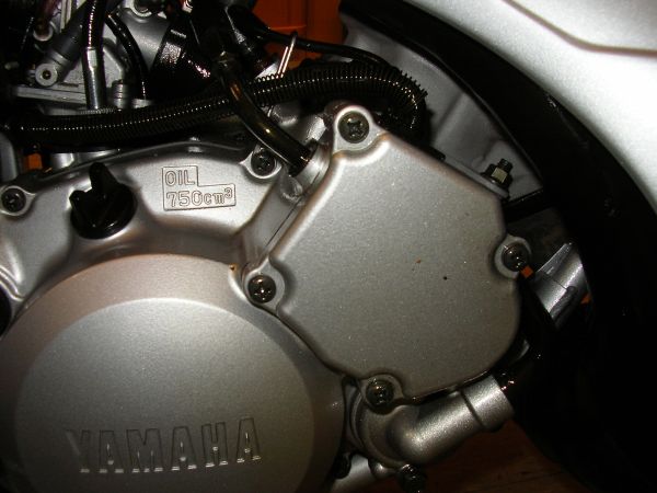

Ich hab keine Ahnung, ob es noch mehr Ölpumpentypen für die TDR gibt. Fakt ist ich habe ein andere drin, die mit Unterlegscheiben verstellbar ist.schubsi hat geschrieben:Original von Sonnen!hut
1. es muss die "alte" verstellbare Ölpumpe rein und diese muss richtig eingestellt sein (mit Unterlegscheiben)
Passt diese denn in das Motorgehäuse? Meines Erachtens wurde die Form der Ölpumpenkammer verändert, als die neue nicht-einstellbare Pumpe verbaut wurde.
Ist von der Werkstatt eingabaut worden.

Ich hab keine Ahnung, ob es noch mehr Ölpumpentypen für die TDR gibt. Fakt ist ich habe ein andere drin, die mit Unterlegscheiben verstellbar ist. Ist von der Werkstatt eingabaut worden.
Wurde denn ein anderer ÖlPu-Deckel montiert? Das wäre äußerlich sichtbar...
Grund, bei der alten Pumpe ist die Welle, auf der die Seilscheibe sitzt, vertikal angeordnet, bei der neueren Pumpe waagerecht. Mich interessiert halt, obs Platzprobleme gibt...
- Sonnen!hut
- Fahrschüler
- Beiträge: 164
- Registriert: 7. Mai 2009, 16:25
- Wohnort: Wetzlar
Re: Umfrage: Wer schmiert wie ?
hier mein Deckel:
hier mein Deckel:
- Ölp_deckel.jpg (54.76 KiB) 10163 mal betrachtet
Klaus
Klaus
@Klaus
Danke fürs Bild, das ist der orig ÖlPu-Deckel, gut zu wissen (hab mir ne "alte" ÖlPu besorgt), für später, einbaumäßig...
