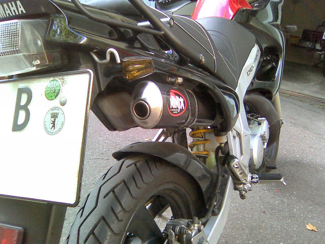

Montage des Ninja Lowboy Auspuff
Quelle: i-bai Frankreich
Kosten: 309,-

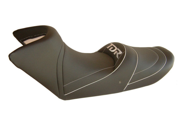

Habe mir folgende Sitzbank gegönnt
Quelle: http://www.topsellerie.com
Preis: 206,38 plus Porto für das Einschicken der eigenen Sitzbank nach Frankreich
Ist rattenscharf das Teil!

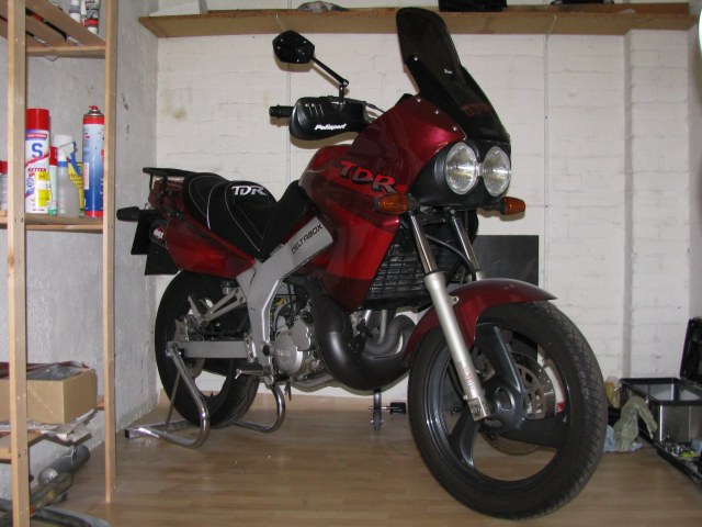

Würde deine TDR gerne mal sehen

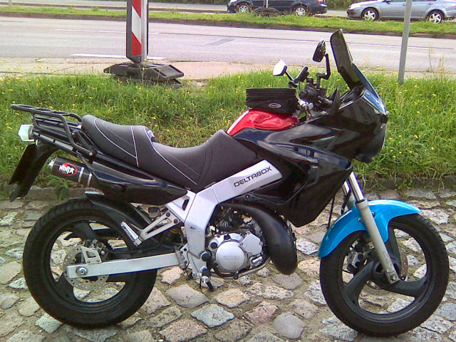

Habe die TDR gestern zerlegt, also erstmal die komplette Verkleidung ab. Viel zu sehen wirds nach dem Umbau auch nicht geben, weil ja lediglich schwarz-metallic und vorerst ohne Dekor, ansonsten sinds nur kleine optische Details.
Bevor es losging, hatte ich noch mal ein Bild gemacht, für den Vergleich vorher-nachher, hier zu sehen
Der Ninja-Auspuff, die hohe Scheibe, die Sitzbank und die Spiegel sind ja schon dran gewesen...
Ob die Polisport Sharp Protektoren dran kommen, weiß ich noch nicht, überlege noch, schmalere von Shelter-X zu nehmen, oder vielleicht Acerbis...

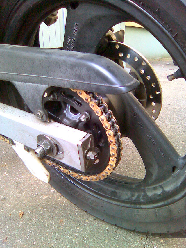

D.I.D. X-Ring-Kette (16/51)

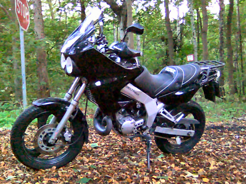

Dazu gibts jetzt noch ein paar Bilder:
Ausfahrt nach Brandenbug am 05.09.10

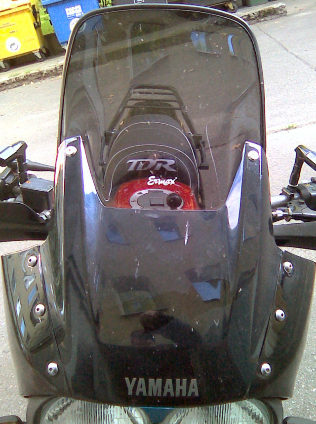

Auf die Bilder draufklicken, dann verschindet der Scrollbalken!
Die hohe Ermax-Scheibe hält einem suizidöse Insekten vom Leib! :-)
dazu: Rücklicht, Kette und Auspüffchen...

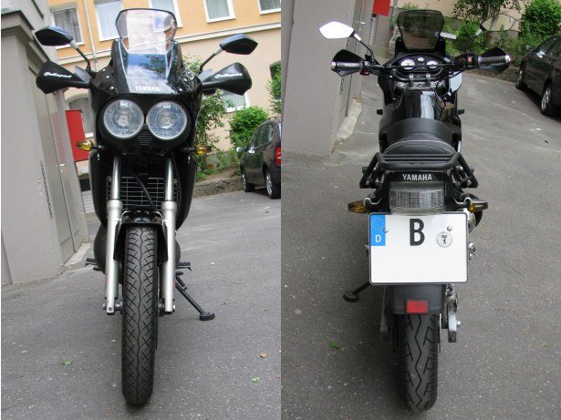

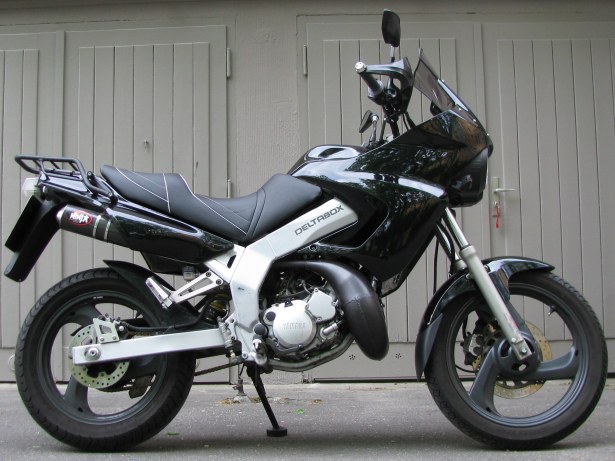

Sie ist fertig, naja fast, es fehlen noch Kleinigkeiten und das eine oder anderen Detail könnte noch optimiert werden, aber das Gröbste habe ich geschafft.
Bilder sagen bekanntlich mehr als tausend Worte, leider nur ein Handy-Bild, musste es optimieren, da schlechte Lichtverhältnisse für Rauschen sorgten, aber man erkennt zumindest das Gesamtergebnis:

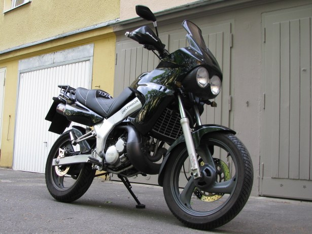

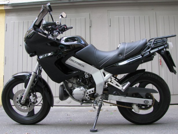

Bessere Bilder... ;)
