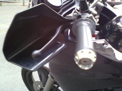

Beim Besuch meines "Lieblings"-Yamaha-Händlers fragte ich den Lagermenschen, ob es nicht auch was aus dem Hause Yamaha gäbe, was da passen könnte. In einer wenig besuchten Ecke des Lagers fand er einen schwarzen Satz Handschalen einer (vermutlich) XTZ und überließ mir diesen für einen wirklich sehr fairen Preis (Liste ca. 24 für links und ca. 42,- für rechts). und was soll ich Euch sagen:
Die passen fast perfekt! Zumindest bei Verwendung des höheren Tourenlenkers (0310 von ABM Spiegler)...

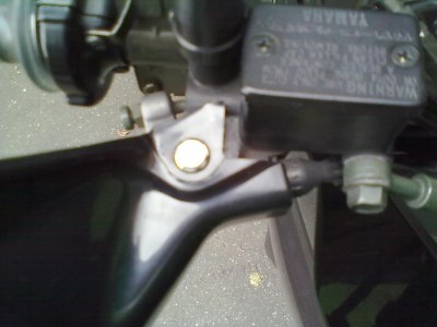

Lediglich rechts mußte ich ein ganz klein bissl improvisieren, da der Bolzen des Bremshebels zu kurz war. Ein 8mm Alurohr (innen 6mm) aus dem Baumarkt (2 Euro) passend abgesägt diente als Hülse und ne 40mm M6-Schraube sowie 3 kleine Unterlegscheiben und ne selbstsichernde Mutter aus der Kramkiste sorgen für Festigkeit. Der Bremsflüssigkeitsbehälter, an der sich die Handschale normalerweise abstützt, ist zwar kleiner als bei der XTZ, trotzdem hat der Handschützer ausreichend Halt...

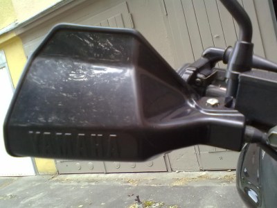

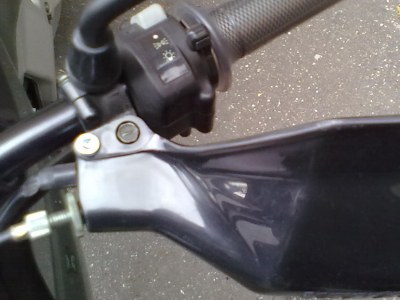

Nun kommen die versprochenen Bilder, leider Handy-Fotos, diesmal ohne Rauschen, aber das mit der Schärfeeinstellung hab ich noch nicht so raus ;)
Erstmal die Protektoren
Re: "Operation" Black Pearl

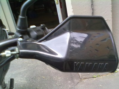

Nun die linke Seite

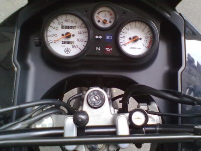

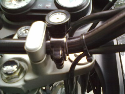

Neuerdings gibts ne Uhr im Cockpitbereich
Montage am Lenker

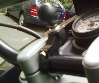

und ne Halterung fürs Navi mittels Spiegelhalter (louis) und ner RAM-Mount Kugel gibts auch schon
So, das wars erstmal wieder von mir...
