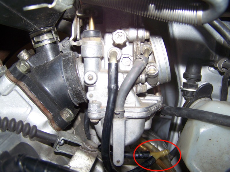

Ich habe jetzt eine neue Zündkerze eingebaut, aber es bleibt genau so.
Dann habe ich angefangen den Vergaser abzubauen, als ich dann gesehen habe, dass die Schrauben des Gaszuges abgenuppelt sind, habe ich versucht den Vergaser wieder zusammenzubauen, jetzt habe ich ein paar Probleme. wenn ich den Benzinhahn aufdrehe, fliesst Benzin auf den Boden
Aus dem Makiertem Schlauch kommt Benzin heraus wenn ich den Hahn öffne.
Wo müssen die Schläuche hin und warum läuft Sprit daraus
Das sind die Schläuche aus denen Sprit kommt wenn ich den Hahn aufdrehe

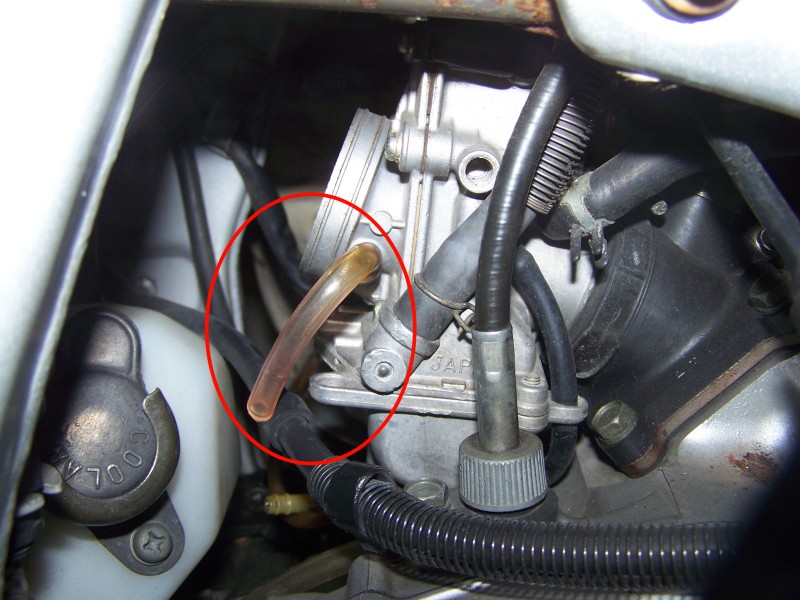

Der Schlauch auf Bild 2 macht mir auch Sorgen da ich nicht weiss wo der hin muss
Wo muss der Schlauch hin???
Ich hoffe jemand kann mir helfen
Re: Yamaha Tdr geht aus
ruhig Blut, das kriegt man alles wieder hin.
Ich rate Dir, den Vergaser auszubauen. Du hast ja schon angefangen.
Mache Fotos, wenn Du Schläuche abziehst oder markiere jeweils beide Seiten.
Zur Not hilft die Reparaturanleitung (und dieses Forum :D ).
Fotografier mal die abgenuppelten Schrauben des Gaszuges. Das scheint jetzt gerade Dein Problem zu sein.
p.s. Du hast ne 5AN mit Mikuni-Vergaser, richtig?
Ich vermute mal, dass der Schlauch (Bild 2) auf den Nippel (Bild 1) gehört.
