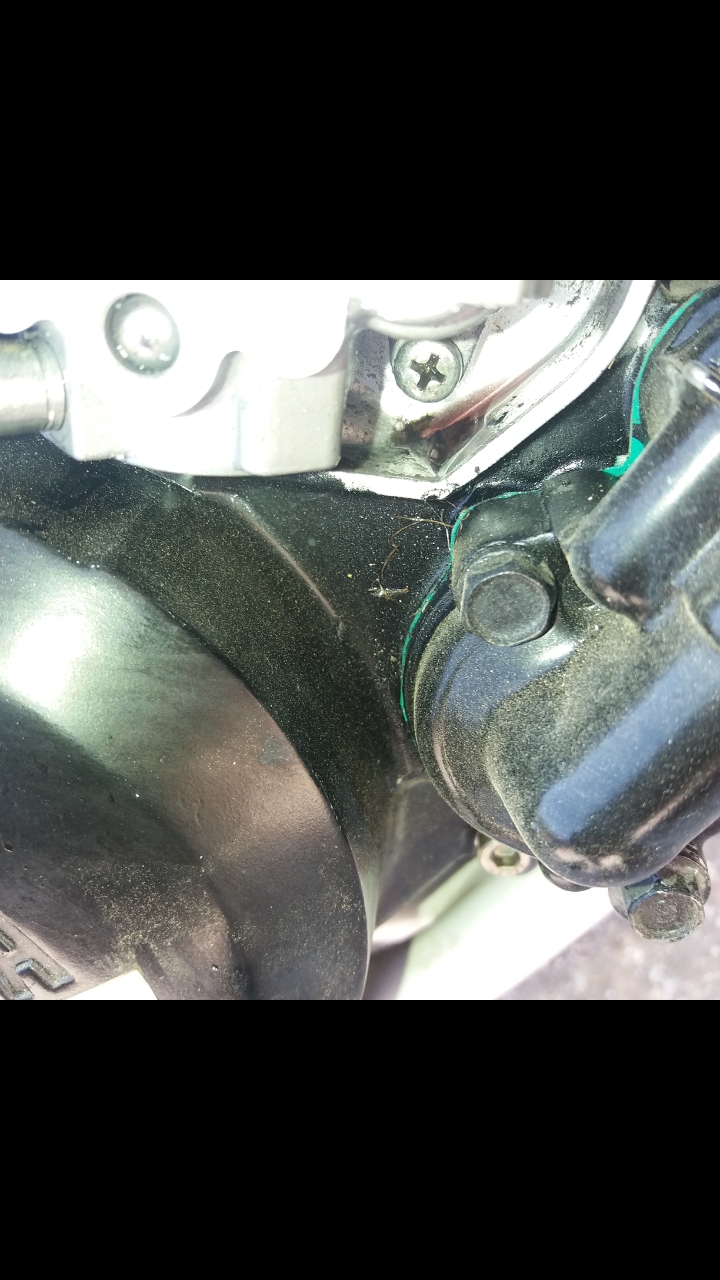

Hallo
Ich habe festgestellt das die 1te die 2te und die 3te tdr sind die Oelpumpen undicht und tropfen 2takt Oel.
Problem mal3 Stück.
Bleibt nichts anders als 1pumpe zerlegen Schubsi danke für dein Rat um eine gute gebrauchten zu finden...das kostet bestimmt viel.
Frage an alle:ist eure Oelpumpe dicht?man kann leicht feststellen.

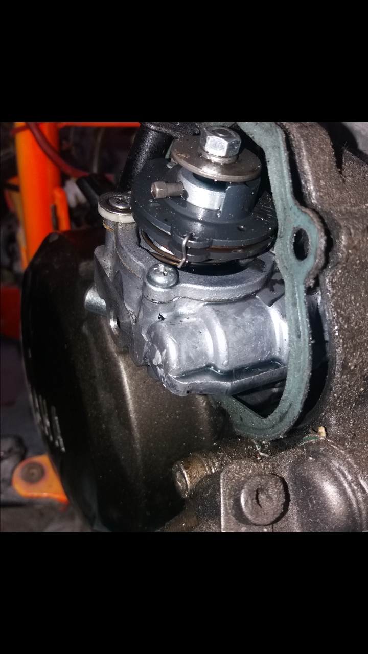

Re: Tdr Gemischpumpe
2te tdr deutlich zu sehen wie aus der pumpkolben läuft 2takt oelfarbe blau von elf.

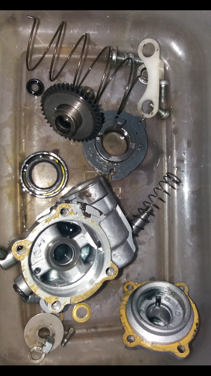

Von der 2te tdr... 2takt oelpumpe zerlegt... zwei simmerringe gross und klein verschleißt...wenn ich die simmerringe hier in Greece finde ohne der reparaturset ca.30€+ porto 20€ zu kaufen, kann ich reparieren wobei selber die 2 dichtungen schneiden muss oder im Auftrag werk schneiden lassen 2 € pro stk...Neue Oelpumpe 111€ (Foruminfo von 2007).
Ich habe im internet versucht ein zerlegte oelpumpe bilder zu sehen war nichts ausser Diagram.
Achtung!!Schubsi für deine Akten Originalphotos mit pumpinnerei.
Gruß Denis

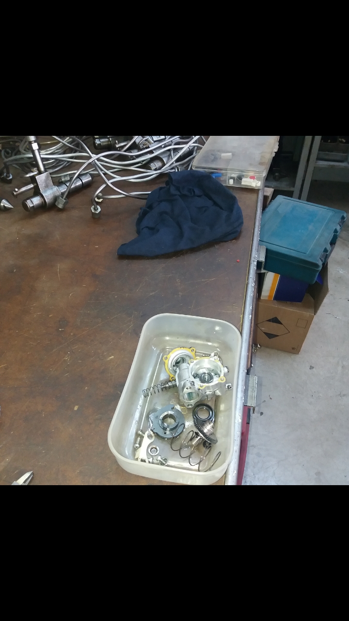

Inselzakynhtos 3 tdr mit 3 abgenutzten und undichten 2t Oelpumpen.
Pumpe in Teilen (photo)

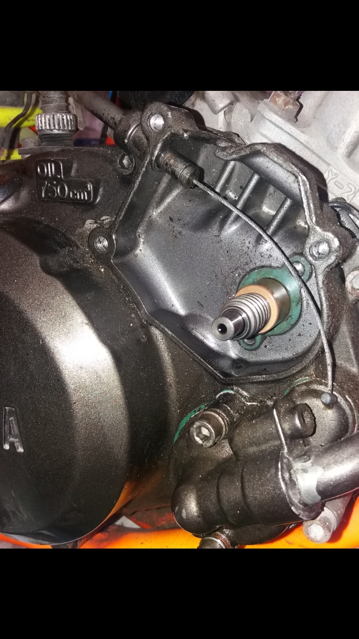

Pumpe demontage
1. Seil von Rad abhängen.
2.2 xschlauch von oiltank u.vergasser.
3.motorblock schrauben x2
4.links, rechts bewegen und ziehen vorsicht die pumpe ist voll oel und beim rausholen becher drunter legen.
Definitiv weiß ich noch nichts ...ich habe die Teile simmerringe heute versendet und werden mit cnc im semmeringwerk nachgemacht.
Ist einfach Schade wenn eine Oelpumpe wegen Unwissen im dem Müll landet wegen 2 verschleissteilen u.2 dichtungen.
Die gibts Neu oilpump von fa. Assy 155€.
