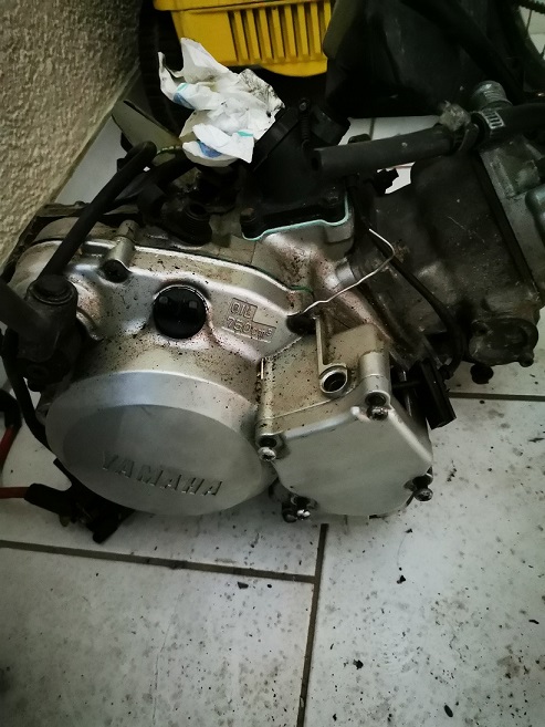

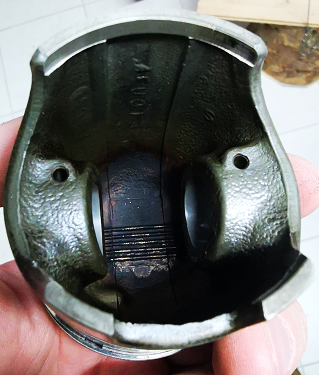

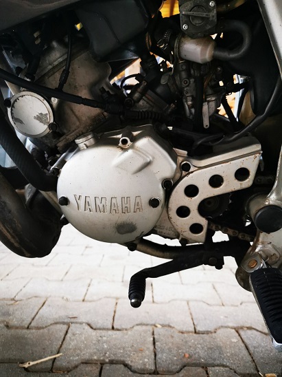

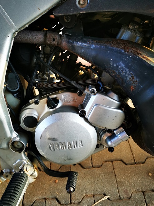

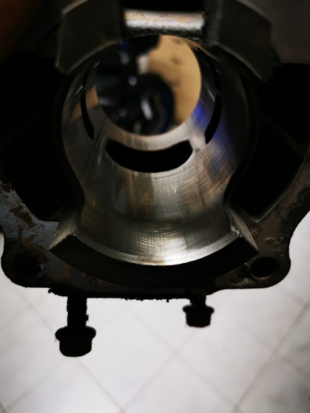

Bei meiner kleinen (BJ.1998) rasselt der Motor leicht und die Kolbenlaufbahn hat auch schon leichte Spuren. Ich hab noch einen 2ten Motor rumliegen, der angeblich von einer DT ist. Motornummern fangen beide mit 5AN an.
Kann mir wer sagen ob der Motor passt? Keine Ahnung was der Ersatzmotor für ein Baujahr ist. Vielleicht würden ja die Innereien (Kurbelwelle) vom Ersatzmotor in den aktuellen passen?
Motor aktuell
Motor aktuell
Bild 3.jpg (225.11 KiB) 18092 mal betrachtet
Ersatzmotor
Ersatzmotor
Bild 2.jpg (204.63 KiB) 18092 mal betrachtet

Servus,
Dein Ersatzmotor scheint wirklich von einer DT zu stammen, ich seh einen
Kickstarter auf dem Bild.
Wenn vor Dir noch niemand daran herumgebastelt hat ist das ein eindeutiges Indiz.
Du kannst die Bezeichnungen von Zylinder und Kopf der beiden Motoren vergleichen,
da wird es gleich klar inwieweit die Motoren kompatibel sind.
Genaue Aufdröselungen der Bezeichnungen findest Du hier im Forum...
Mir fällt auch noch der unterschiedliche Ölpumpendeckel auf - bei Deinem verbauten
Motor ist es die „einstellbare“ Pumpe, der Ersatzmotor hat die „nicht einstellbare“ Pumpe drin.
Ein DT Motor passt mechanisch in die TDR, einzig der Kickstarter kollidiert mit dem TDR Rahmen.
Einfach abschrauben, und passt...
LiMa ist auch nicht identisch zw. DT und TDR - ohne es genau zu wissen könnte ich mir vorstellen
das sich möglicherweise der Kurbelwellenstumpf auf der limaseite unterscheidet.
Grüße, web.

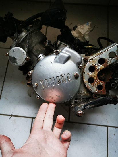

Hier die Bilder vom Limadeckel.
Bild 1.jpg (156.11 KiB) 17976 mal betrachtet
Welche Ölpumpe ist die bessere?
Werde übern Winter mal den Originalmotor öffnen. Ich will die Simmerringe eh mal wechseln, sind noch die ersten. Bei kalten Motor läuft er nicht richtig. Kopf hat auch schon leichte längsspuren auf der Laufbahn.
Sieht man ob der Kopf die Nikasilbeschichtung hat?
Mfg
Tobi

LiMaseitig sind Deine beiden Motoren von der generellen Bauform identisch -
ich selbst kenne nur die (TDR) Version bei der das Spulenpaket (der Stator) am
LiMaDeckel verschraubt ist. Das sieht man gleich an den beiden Schrauben im Deckel,
links und rechts vom Yamaha-Schriftzug.
Bei der DT gibt es aber auch LiMas bei denen der Stator am Motorgehäuse verschraubt
wird und das Polrad dann über den Stator greift.
Bei dieser Konstellation hat der LiMaDeckel dann die beiden Befestigungsschrauben nicht.
Hat den Vorteil dass der Motor auch bei abmontiertem LiMaDeckel läuft, bei der TDR geht das nicht -
is ja auch klar weil dann der Stator nicht mehr mit dem Polrad in Kontakt ist.
Ob jetzt die einstellbare, in den älteren Böcken verbaute Ölpumpe besser oder schlechter ist
als die nicht einstellbare in den Jüngeren kann ich nicht sagen, ich schätze beide sind
wenn sie einwandfrei funktionieren absolut ok.
Grüße, web.

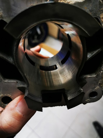

Das die Beschichtung an der Zylinderlaufbah ist wusste ich schon.
Hab gerade mal den Ersatzmotor zerlegt und den Kopf begutachtet. Ich werd den Originalen Motor überholen und den Kopf vom Ersatzmotor nehmen.
Möchte aber einen neuen Kolben einbauen. Wie find ich das aktuelle Kolbenmass raus?
Pleul kann ich oben ca. 0,9mm seitlich bewegen. Liegt das noch in der Toleranz oder die am besten auch überholen lassen?
Re: Passt der Motor
#Nikasil
Ob es sich um einen Nikasil (4FU) oder Grauguss (3MB) handelt, erkennst Du an der Beschriftung am Fuß des Zylinders.

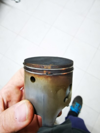

Hier wurde offensichtlich schon mal der Kolben (minderwertig?) getauscht, wenn die Spuren am Kolben und am Zylinder nicht zusammenpassen.
#Kolben
Ein 4FU wird immer mit einem Flat Kolben betrieben, weil sonst die Verdichtung zu hoch ist.
Wenn auf dem Kolbenboden keine Bezeichnung (A,B,C,D) erkennbar ist, muss leider gemessen werden Klick! (Bügelmessschraube)
Empfehlenswert wegen guter Fertigungsgenauigkeit und recht gutem Material sind Wössner Kolben.
Der abgebildete Kolben ist schon seit einiger Zeit in Betrieb (Flammspuren am Kolbenhemd), der darf gerne mal ersetzt werden. Ob er verschlissen ist kann ich nicht beurteilen (auf Fotos eh schlecht), aber wenn der Motor schon einige Zeit oberhalb seiner Spezifikation (23PS) betrieben wurde, ist der Kolbenboden sicherlich schon etwas weich gekocht.

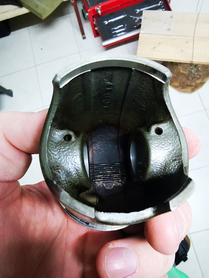

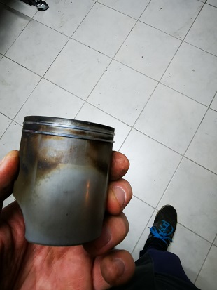

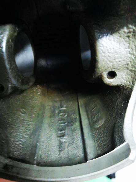

Kolben kommt auf jedenfall neu rein. Der alte hat auch leichte Einbrandspuren oder was des sind.
Ich glaub das es ein Zubehörkolben ist. Ich werd aus den Bezeichungen die draufstehen nicht schlau.
Re: Passt der Motor
Der vorgezeigte Kolben könnte ein original Yamaha sein, wenn ich mich recht erinnere, hatte meiner auch keine Kennzeichnung.
Yamaha geht einfach davon aus, dass nur A-Zylinder von ihnen verwendet werden, also haben auch Ersatzkolben A-Standardmaß.
Wird sicherlich ne "Billig-Instandsetzung" durch ne (Yamaha-)Werkstatt mittels orig Ersatzteilen gewesen sein. Fz-Besitzer, die das Mopp verticken wollen, sind meist nicht sonderlich spendabel (deshalb kein neuer Zylinder, der kostet heftig)...
So ne Bügelschraube kostet nicht wie Welt, vielleicht kann man sich die kurz ausleihen (manche Werkstätten sind nett).
Gemessen wird unten am Kolbenhemd, im Bodenbereich ist der Durchmesser geringer.
Zuletzt geändert von schubsi am 21. November 2020, 02:56, insgesamt 1-mal geändert.
Grund: Schwerwiegenden Fehler korrigiert...

Mein Zylinder war verschleissfrei, hatte also noch Nominalmass.
Wenn so ein Gerät schon mal gefressen oder aber bereits seeeehr viele Kilometer runter hat besteht
die Möglichkeit dass der Nikasilzylinder Verschleiß aufweist, ohne Fresser bzw. bei normalen Laufleistungen
würde ich mir keine allzugrossen Sorgen machen.
