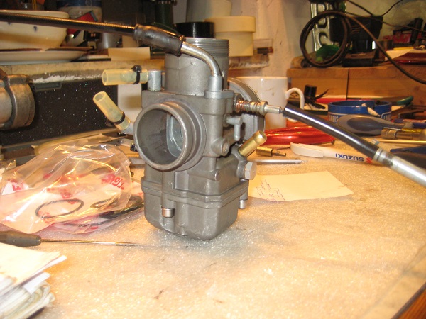

Hallo Freunde,
ich bin schon fleißig am werkeln an meiner Belgarda.
Ich muss dazusagen, dass der Vorbesitzer wirklich viel Pfusch betrieben hat und mir dies natürlich verheimlicht hat!
Nun denn, ich nehme die Herausforderung an!
Aktuell geh es um den Vergaser! Die beiden Leitungen für die Vergaserheizung des Dellorto Vergasers (in dem Bild die beiden Bömpels rechts, die nach rechts zeigen) sind einfach ohne Aufwand aus dem Vergaser zu lösen! Sprich, ich kann die Übelstülpnasen einfach mit zwei Fingern aus dem Vergaser ziehen! Glücklicherweise ist mir das aufgefallen, weil ich die Ölleitung (ein weiterer PFusch vom Besitzer) Wechseln wollte, da bin ich zwangsweise an die Wasserführenden Leitungen gekommen und zack waren sie ab! Also so leicht sollten diese nicht abgehen, wenn überhaupt! Meine normale TDR 125 hat einen Mikuni Vergaser, also kann ich das so nicht vergleichen! Habt Ihr Informationen diesbezüglich für mich? Müssen diese Anschlussstellen fest sein oder sollen die so abgehen?
Und wenn sie fest sein müssen, wie bekomme ich diese wieder fest? Locktite oder ähnliches?
Danke und Gruß im Voraus..
Selim
Re: Farbcodes TDR 125 Belgarda 3SH
a2baska hat geschrieben: die beiden Bömpels rechts, die nach rechts zeigen) sind einfach ohne Aufwand aus dem Vergaser zu lösen!
Selim
Hey Selim,
wenn du weiterhin mit Gaser Heizung fahren möchtest, dann sollten die beiden Bömpel schon feste sein.
Einkleben mit Lager / Buchsenkleber oder mit Karosseriekleber.
Du kannst das ganze HZG Wassergeraffel, am Gaser und Kopf, auch entfernen und wie auf den Fotos abdichten.
Am Gaser > mit Benzinschlauch und Karosseriekleber
Am Kopf > mit passender Schraube und CU Ring
Gut´s werkeln weiterhin

Danke für die Information! Tatsächlich spiele ich mit dem Gedanken die VHZ stillzulegen! Denn, wenns knackig Kalt ist, werde ich mit der Karre nicht fahren, denke ich und deswegen ist die Heizmöglichkeit eigentlich auch überflüssig!
Am Vergaser brauche ich doch nichts machen! Die Bömpels abnehmen und gut ist! Die gehen ja wie erwähnt von alleine ab und es ist ein in sich geschlossener Kreislauf, sprich der Vergaser kann da doch keine Luft oder irgendwas anderes ziehen!
Klar auf der Motorseite muss ich abdichten, damit der Kühlkreislauf geschlossen und dicht ist!
Ich denke so gehts auch!
