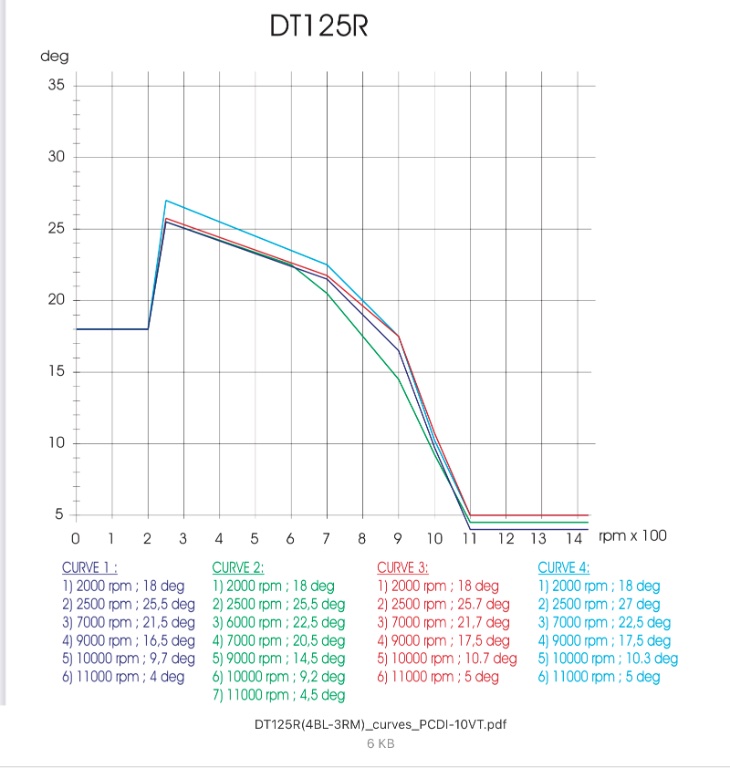

Zündkurve
Beitrag von Axel1960 »
welche der Zündkurven würdest du empfehlen ?
Gruß Axel
Re: Zündkurve
# welche der Zündkurven würdest du empfehlen
Kurve 2 wäre mir am ehesten sympathisch, weil mit 15° am wenigsten aggressiv bei 9.000.
Kubi hatte damals berichtet, dass er unter Verwendung eines Klopfsensors den ZZP bei 16° @10.000 halten konnte, ohne negative Feststellungen.
Aggressiver kann man ja immer noch wählen.
Die 2. Wahl wäre Kurve 1.
Die 2° früher der Kurve 4 bei unteren DZ muss nicht unbedingt vorteilhaft sein.
Grundsätzlich entsprechen alle 4 Kurven meinen Erfahrungen: 100%ig optimale Zündung erreicht man nur durch individuelle Anpassung bei ausgiebigen Prüfstandläufen, aber so ungefähr schaut meine Kurve auch aus...
Schöner wäre natürlich ne freie Programmierbarkeit :wink:

zunächst mal habe ich den Importeur kontaktiert und der hat mir die Zündkurven gemailt, natürlich gehört der Handprogrammierer dazu falls es nicht passt. Außerdem lässt sich damit die Powerwalzenansteuerung auch programmieren, das könnte helfen dem Motor unten rum etwas zu optimieren.
Gerade dann wenn ich den Vergaser überholt und etwas vergrößert (30,5 mm) zurück habe.
Gruß Axel
