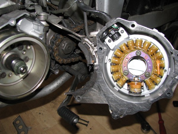

Ich warte leider immer noch auf die CDI, habe aber schon Vorarbeit geleistet:
Die orig CDI reagiert auf die Anhöhe der Polraderhöhung. Die Jungs von IgniTech meinen, bei der Abwärtskante gäbs ein schöneres Signal (Softwareeinstellung "2. Kante"). Um die CDI (eher die Software) auf diesen Punkt zu justieren, soll man den "Base Advance" (Standard Vorzündung) in Grad ermitteln (siehe deren Anleitung). Das habe ich heute absolviert.
Wenn man es schafft, die festgebackenen Schrauben zu lösen (wäre fast an einer verzeifelt, weil die Kreuzschlitzschrauben seit mindestens 13 Jahren nicht mehr gelöst wurden), schaut das so aus:
Stator Rotor Pickup.jpg (75.21 KiB) 31911 mal betrachtet

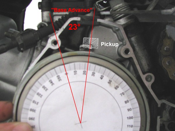

Und da ergibt sich schon das erste Problem: Der Pickup ist im Deckel, dessen Position kann man nur in ungefähr ausloten :-(
Ich habe die von mir vermutete (oder besser nur grob vermessene, geschätzte) Position schraffiert eingezeichnet. Dementsprechend schwer fällt es mir, den akuraten Wert zu ermitteln. Ich habe mir zu Kontrollzwecken eine kleine Markierung (OT) aufs Polrad gemacht und werde dann versuchen, eine Zündkurve mit 0° Vorverstellung zu laden und diesen Punkt mit der ZL-Pistole zu vergleichen. Obs funktionieren wird, weiß ich noch nicht, dazu später, wenn die CDI geliefert und eingebaut ist.
Bild:
Base Advance.jpg (48.57 KiB) 31911 mal betrachtet

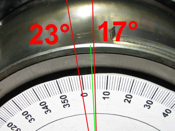

Auf dem Polrad sind werksmäßig 2 Markierungen mit dem Buchstaben "F" dazwischen. Wie ich inzwischen gelernt habe, bedeutet das "F" --> Fire, die beiden Markierungen sind also offensichtlich 2 ZZP Kontrollpunkte. Die Bucheli-Anleitung spricht von folgenden ZZP-Werten: 17° bei 1700 rpm und 22° bei 4000 rpm. Auf einer schon geposteten Website wird der zweite Wert mit 23° angegeben. Als ich die Gradscheibe anlegte, musste ich feststellen, dass die beiden Punkte offensichtlich 6° auseinanderliegen, folglich scheint mit der Wert 23° (17°+ 6°) deutlich plausibler als die Bucheli-Angabe.
Optisch vermessen (siehe Bild, siehts komisch aus, wohl wegen des Blickwinkels (für möglicherweise 5°Abstand hab ich ne grüne Linie dazu gezeichnet), aber ich meine, es sind 6°...
ZZP Markierungen.jpg (68.39 KiB) 31911 mal betrachtet
