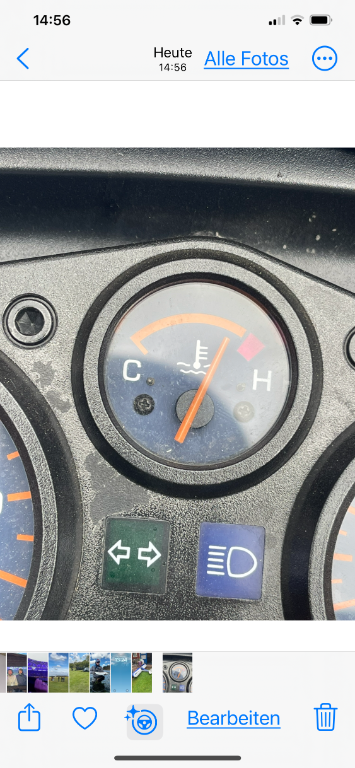

Bin ne halbe Std bei kaltem Wetter heute gefahren , dann sah die Temp Anzeige wieder so aus - bei saukaltem Wetter btw. - ich denke das ist so nicht ok - oder ?
Ausgleichsbehältermenge ist auch in der Range .

Der Tempstand lt meines Fotos ist aber doch nicht normal - oder ?

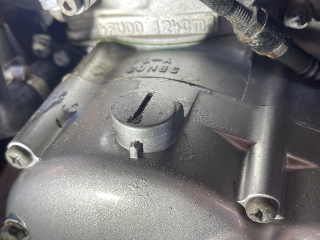

Doch, das kannst Du bestimmt: Schau Dir mal den Zylinder und den Kopf an, was da drauf steht. Auf dem Zylinder und Kopf von Athena steht auch Athena drauf
Bei Yamaha steht da was von Y-1 oder Y-2 und 4FU00 oder 3MB00
# Der Tempstand lt meines Fotos ist aber doch nicht normal - oder ?
Nö! Deshalb hab ich ja nach dem ZylinderKit gefragt, wenn der Athena eine zu dünne Fußdichtung hat, geht Dir alle Nase lang die Kopfdichtung durch, hab ich selbst so durchgemacht...
Wenn da - hoffentlich - keiner am Cockpit-Instrument dran war (Pfusch), ist die Anzeige nicht "normal". Wenn der Vorbesitzer nur ein "halb-erleuchteter" Heimwerker war, könnte durchaus ein Fehler bei der Montage vorliegen (Kopfdichtung falsch eingesetzt), aber Ferndiagnose ist wie immer schwierig ... Oder liegt ne Rechnung vor?

# Das kann ich leider nicht beantwortenIst das ein Athena-Zylinder?

Die Tempanzeige scheint auch ok zu sein - bei zu heißem Motor ( anzeige knapp vor rot) haben wir mit Lasermessgerät direkt neben dem Geber 90,5 Grad gemessen und dann sofort ausgestellt das Erbe.

- werde jetzt nach der Kennzeichnug auf dem Zylinder suchen ( ne Kopfdichtung ) habe ich mir zwischenzeitlich schon mal besorgt - weil ich so was schon geahnt hatte

Was den Zylinder und Kopf anbelangt, habe ich paar Fotos angefügt und auch wie sich das Kühlwasser jetzt nach erneutem Befüllen verhält wenn ich Gas gebe vlt hilft das bei der Diagnose

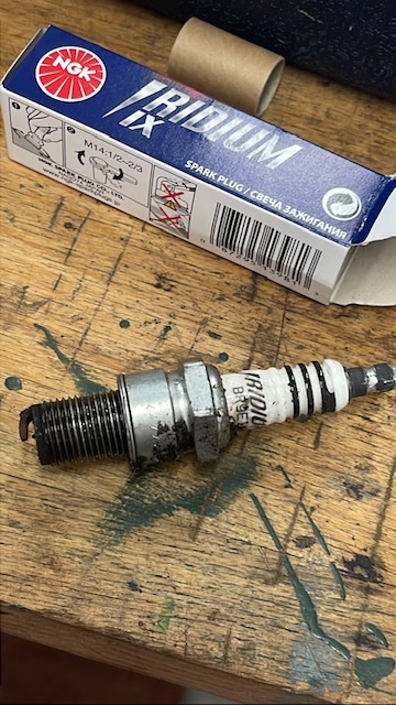

Die Zündkerze habe ich auch mal ausgebaut -sieht ziemlich abgerockt aus
( siehe Bild ) und habe ich gehen eine Neue Iridium Kerze mittlerweile ausgetauscht.
- IMG_3642.jpeg (247.23 KiB) 14903 mal betrachtet

Also 90°C sind als Kühlwassertemperatur eigentlich ideal. Ich kann mir auch nicht vorstellen, dass der Schlauch viel kühler ist als das Wasser im Innern.
