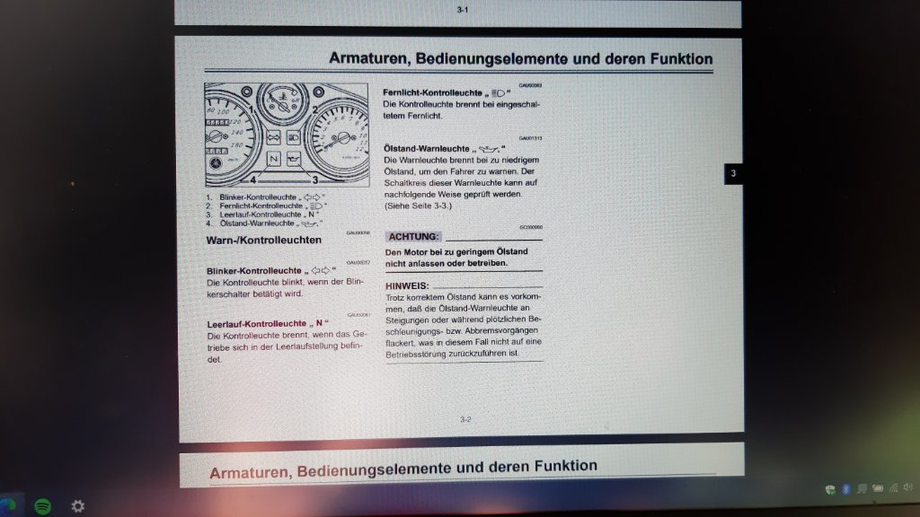

In dem Handbuch gibt es einen Hinweis zur Ölkontrollleuchte. Siehe Bild.
Tatsächlich ist es so,dass ich als Anfängerin noch Gefühl für dieses Motorrad bekommen muss. Sprich meine Fahrweise ist noch sehr unregelmäßig. Und als ich an der Ampel stand, war ich an einer Steigung.
Könnte es sein, dass an der Steigung das Öl im Tank nach hinten gerutscht ist?

Re: Yamaha TDR 125 - Ölkontrollleuchte an - Motor geht aus
Hallo Hildi, willkommen im Forum...
Die TDR hat 2 Arten von Öl:
1. Öl fürs Getriebe, das bleibt da auch drin und kann über das Schauglas kontrolliert werden.
2. Frischöl für den Motor, wird in den Voratsbehälter eingefüllt und durch die Ölpumpe regelmäßig anteilig zum Sprit dazugegeben.
Erreicht der Voratsbehälter einen niedrigen Ölstand, beginnt die Öl-Lampe im Cockpit zu leuchten. Dann sollte Frischöl aufgefüllt werden. Normalerweise ist beim Leuchten der roten Lampe noch reichlich Öl für viele hundert KM drin, also
KEINE PANIK!
Der Motor verbrennt das Frischöl im laufenden Betrieb, das ist NORMAL und auch so gewollt!
Es scheint so, dass die ÖlPumpe einwandfrei funktioniert, Du musst also eigentlich kein zusätzliches Öl in den Sprit mischen!
Bitte kein "Normal-Öl" sondern 2T-Motorrad-Öl verwenden!!!
Dass der Motor ausgegangen ist, mag vielleicht einen anderen Grund haben...
