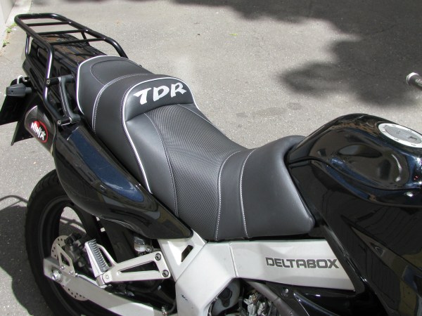

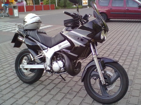

Die neue Sitzbank ist da, gefällt mir gut, Probefahrt wird gleich anschließend absolviert.
Im Auftrag enthalten war die individuelle Verlängerung der Fahrersitzfläche und eine leichte Aufpolsterung, einhergehend mit einer weicheren Polsterung, weil der original Kern im Gegensatz zu meiner TS-Komfortsitzbank doch mächtig hart war...
Ergebnis:
Re: "Operation" Black Pearl
Wieder ein kleiner Nachtrag: Die Sitzbank ist nun ausgiebig getestet und für gut befunden worden!

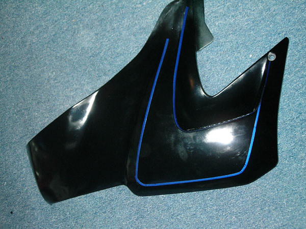

Der hohe Aufwand und der nicht geringe Preis fürs Dekor hat mich dazu bewegt, die Anregung von MADJOE auf zu greifen und ein wenig mit Zierstreifen zu experimentieren (sehr kostengünstig!).
Das erste Ergebnis ist noch nicht der Super-Kracher, aber besser als nix und auf jeden Fall individuell ;):
Ferner haben mich noch maßgeblich die Fleischerhaken gestört, daher bin ich da mit der Säge ran:
Die Harris Ariete (Carbon-Look) Griffgummis sind recht griffig, aber wie von fym hier schon mal angekündigt, begannen diese zu vergilben. Ferner mag ich es nicht, wenn an den äußeren Rändern der Griffe Kanten sind (die drücken immer am Handballen). Zuletzt habe ich beim Bummeln welche von AlcanHands , Typ I-Grip, entdeckt (Polo, aber nicht im Shop recherchierbar, war wohl ein Sonder-/Restposten). Im selben Atemzug habe ich dann die Lenkergewichte erneuert (sieht aus wie ABM Spiegler, gelabelt als ProSport, HG-Hausmarke). Bilder dazu gibts demnächst...

nimm mal schmale graue oder silberne Zierstreifen und führe die an den Konturen entlang, hatte ich bei meiner mit blauen Streifen gemacht.

Ich hatte mal ein paar Reste von den Zierstreifen auf die Verkleidung geklebt. So war das mal bei meiner TDR.
Eigentlich hatte ich überlegt ob ich sie wieder so beklebe hab mir jetzt aber etwas anderes einfallen lassen.

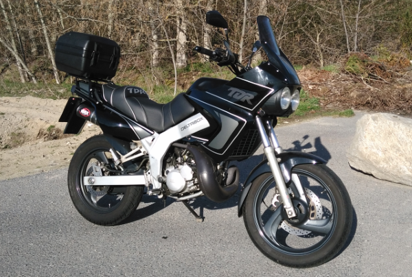

Ein paar Zierstreifen, ein bissl Folie, 2-3 Ideen und viiiieel Zeit:
