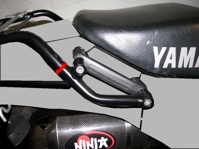

Nö, das Rohr selbst, oberhalb der oberen Befestigung. ungefähr da so:
Hab etwas um-koloriert, scharz auf schwarz ist ein schlechter Kontrast...

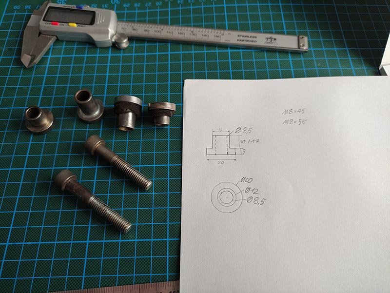

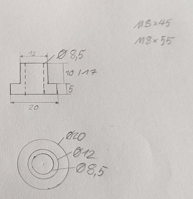

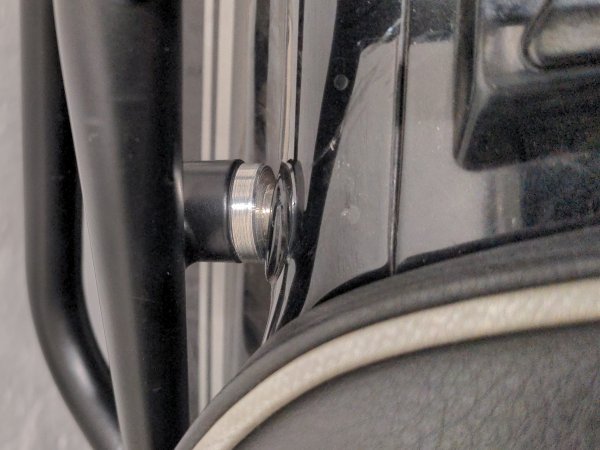

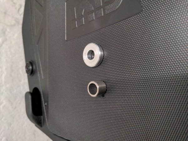

Ich hab die Distanzhülsen mal raus gesucht gereinigt und vermessen.
Da kann man sicher aus etwas Rohr und Unterlegscheiben auch etwas passenden zusammen schweiße, löten oder Kleben (2k-kleber).
Die unterschiedlichen Maße von den kurzen und langen Hülsen hab ich einfach mit einem / in die gleiche Zeichnung geschrieben. man brauch alles zwei mal.
Hier sind auch die Maße der Schrauben dabei, es sind normale M8 Zylinderkopfschrauben mit Innensechskant aus Edelstahl aber verzinkte 8.8er tun es auch.
Die dicke der Moosgummidichtungen hab ich nicht ausgemessen, weil die schon zu fertig sind. Da würde ich einfach nach passenden Moosgummidichtringen schauen und die Stapel oder bei Werken Spielen Schenken, Boesner, staufenbiel usw Moosgummi als Platte kaufen und die selber schneiden und verkleben.
P.S. die ist hab die Auflösung der Zeichnung bewusst etwas größer gelassen (ich weiß das triggert sich dich) aber so kann man alles gut erkennen.

Oh super! Vielen Dank!
Damit kann ich was anfangen...
Das Moosgummi ist für den Quietsch- und Klapperschutz, da hab ich schon ne Idee.

Danke auf jeden Fall fürs raussuchen und vermessen, ich denke, ich bekomm da was simples hin, mit nem 12mm/8mm Rohr von Bauhaus und je zwei U-Scheiben... Sauber!
Das ist da um die Verkleidung darunter in position zu halten. Die Hülsen liegen am Rahmen an sind aber so gebaut das sie keinen Druck auf die Verkleidung ausüben das übernimmt das Moosgummi.

Kannst du an der Bruchstelle sehen ob er innen verrostet ist oder wie dick die Wandstärke noch ist?
Re: Gepäckträger für die Deltabox
# Kannst du an der Bruchstelle sehen ob er innen verrostet ist oder wie dick die Wandstärke noch ist?
Da es sich so oder so wohl noch lohnt, den Gepäckträger zu retten (Seltenheit, nicht mehr im Handel), habe ich Stahlröhrchen besorgt, die dann innen den Träger verstärken sollen, und habe in meiner Werkstatt um Hilfe gebeten. Das war allerdings nicht wirklich billig, weil zeitaufwendig, über Preise spreche ich am besten nicht :?
Geschweißt ist der 5-Stars-Träger nun, aber noch nicht gepulvert...

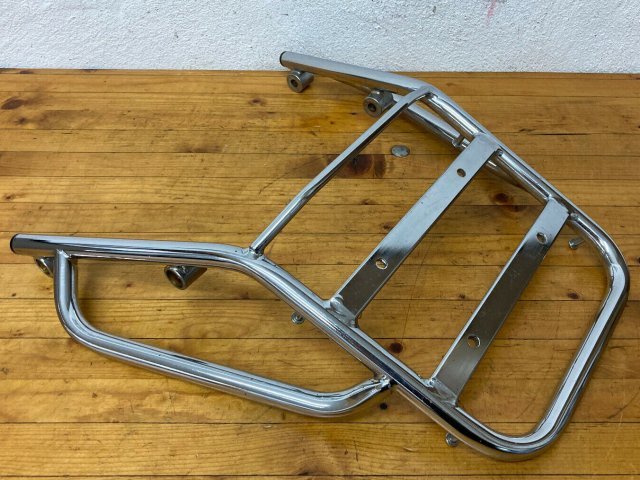

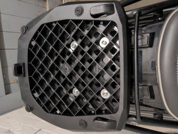

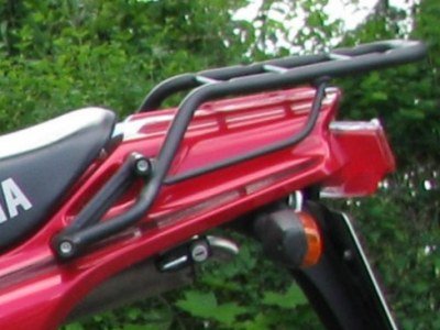

Gepulvert ist aber inzwischen der weiter oben abgebildete verchromte Träger (Hersteller unbekannt). Durch die vorbereiteten Querstreben lässt sich hier eine Givi-Adapterplatte (Givi E 251, Louis Sonderangebit 43,-€) recht gut und stabil montieren.

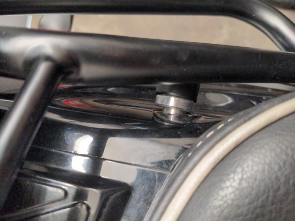

Die von freeyourminds dokumentierten Distanzstücke - vielen herzlichen Dank nochmal nachträglich - habe ich durch Einzelhülsen (ebay - Alu - China - knapp 20,-€ frei Haus) nachempfunden.
Da sind jetzt noch keine Moosgummi-Teile montiert, ich suche noch nach einer Matte, aus der ich mir passende Teile ausschneiden kann.
Das ist jetzt erstmal eine brauchbare Alternative, optisch ist mir der 5-Stars aber lieber, weil ich hier keine E251-Platte benötige.

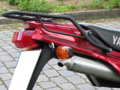

Der Träger ist aus dem original Yamahazubehör ich müsste noch irgendwo die Rechnung der TDR haben da könnte die Teilenummer mit drauf stehen.
