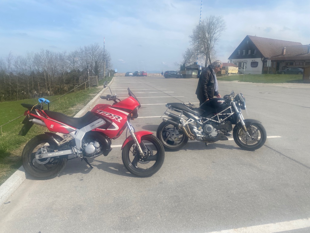

Wetter war schön also schnell ne Runde gedreht und obwohl ich inzwischen ja ne
250er honda xlr (mein Liebling) und noch 400er xs -scambler , 500er sr und eine 600er honda xlr …seit gestern noch ne zweite 600er Kawasaki klx hier rumstehen hab wieder
mal festgestellt was für ein GEILES Bike die TDR ist 🥰 !!!!
Leicht, handlich, bequem, vibrationsarm…genug Leistung um auf den Landstrassen dieser Welt spass zu haben. In verbindung mit den neuwertigen Metzler Roadtec 01 Reifen…Mein Kumpel fährt seit kurzem eine 130PS ducati und natürlich ist das wie eine geladene Pistole in der Hosentasche .. .aber ich hab mit der TDR mehr Fahrspass wie gestern bei einer gemeinsamen 70Km Runde festgestellt.
Soweit aus 82347 - die TDR ist bei Kleinanzeigen jetzt mit frischem TÜV zum Verkauf angeboten….hab nur einen Hintern, aber dieses Problem kennen sicher einige hier.

# was für ein GEILES Bike die TDR ist
Yupp! <zustimmender Beifall> =D>
Mein kleiner Bruder (Jahrgang 1972) will ja unbedingt zu seiner Suzuki RV125 noch so ne Zündapp KS125 für die in restauriertem Zustand über 8000 Euros aufgerufen werden…klar ist ne alte Zündapp nice aber … „die spinnen die Römer“ hätten wir von der Asterix und Obelix Generation gesagt. würde ihm meine TDR schenken aber …nein ?
# jetzt mit frischem TÜV zum Verkauf angeboten
Wirst wohl nicht der einzige sein in dieser Preisklasse. Als ich meine damals (2010) inserierte, war das Höchstgebot 1.000 Öcken, daraufhin beschloss ich, dass ich sie lieber absichtlich kaputtfahre, als sie zu diesem Preis herzugeben. Seitdem nimmt sie in meiner Garage Raum ein und atmet dort die Luft weg :arrow: Einfach nicht (so richtig) kaputt zu kriegen ... \:D/
Hatte einen einzigen älteren Herrn als Besichtigungstermin - der diverse grosse Motorräder fährt und etwas sucht für nen Roadtrip wo 125cc vorgeschrieben sind…er hat 1400 angeboten und mir war das mit TüV und neuen Reifen zu wenig. Tatsächlich scheint der Markt für Gebrauchtmotorräder übel zu sein…man kann viele schöne Motorräder
oft für unter 1000 Euros kaufen…mein kumpel hat für seine über 20.000euro 130PS Ducati S4R nur 2600 Euros
bezahlt…
insofern werde ich wohl aus Überzeugung auf der TDR „sitzenbleiben“ und sie lieber verschenken als unter 1000
herzugeben. Aus sturer Überzeugung. Kann es mir leisten. Mittelfinger :D
