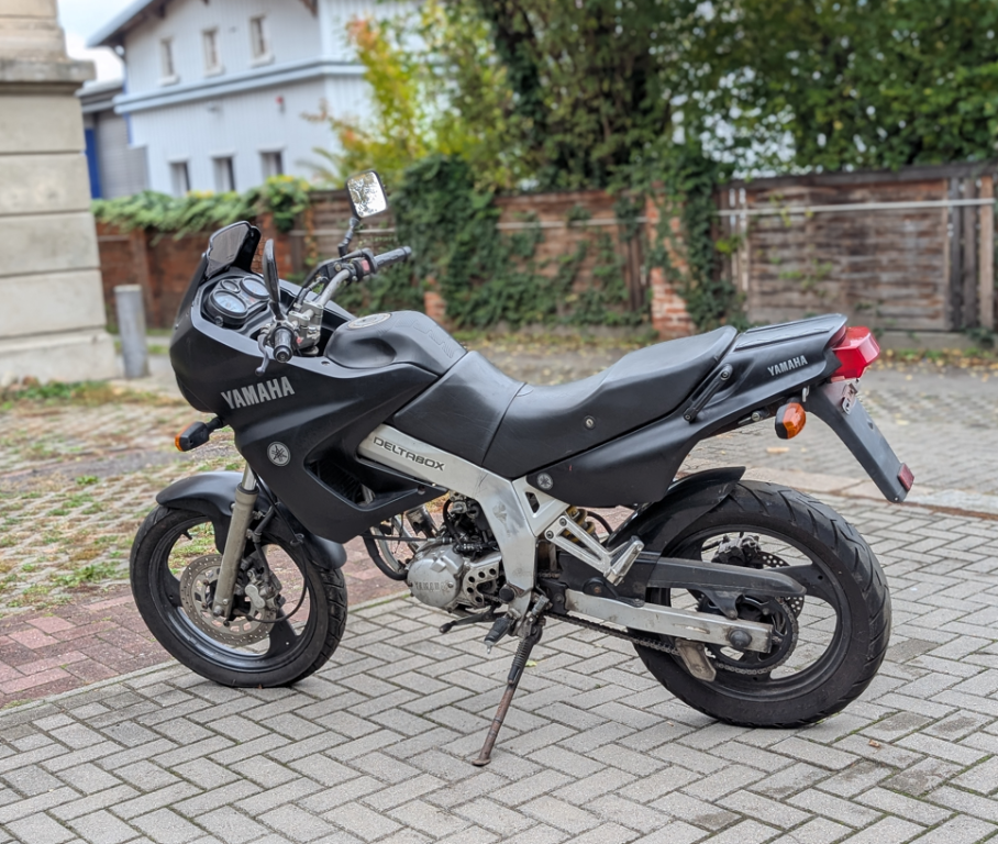

Moin und hello,
ich wollte hier mal meine TDR vorstellen. Auch wenn hier nicht mehr so viel los ist, wie sicher in den meisten Foren, ist so ein Forum dennoch schön Oldschool. Bei dem Thema komme ich auch gleich dazu, warum ich mir eine TDR geholt habe. Ich hatte vor 20+ Jahren nämlich eine DT 125 als erstes Motorrad. Man hat mich eine Zeit lang eigentlich nur zum Schlafen davon runter bekommen.
Danach bin ich nicht mehr viel Zweirad gefahren, aber vor 10 Jahren zum Thema Simson gekommen. Nachdem ich dort viel Schrauben gelernt habe, dachte ich ich kann ja mal wieder mit einer 125er starten. Aber die DT Preise haben mich doch sehr erschrocken. Daher bin ich bei einer TDR gelandet. Nach etwas halbherziger Rechercher hier und da, habe ich gemerkt, dass der Motor ja seeehr ähnlich ist (bzw. ja fast gleich oder?). Daher wird es sicher reichen für etwas Nostalgie beim Fahren.
Problem ist nur, sie ist nicht fahrbereit. Für 400 bin ich das Projekt dennoch angegangen. Sie lief wohl vor ein paar Jahren noch, aber hatte dann Kühlwasser im Öl. Ich habe sie vor ein paar Monaten erstmal in den Keller gestellt. Nebenbei gleich einen, angeblich überholten, Motor besorgt und erstmal alles weggestellt für den Winter. Und da bin ich nun.

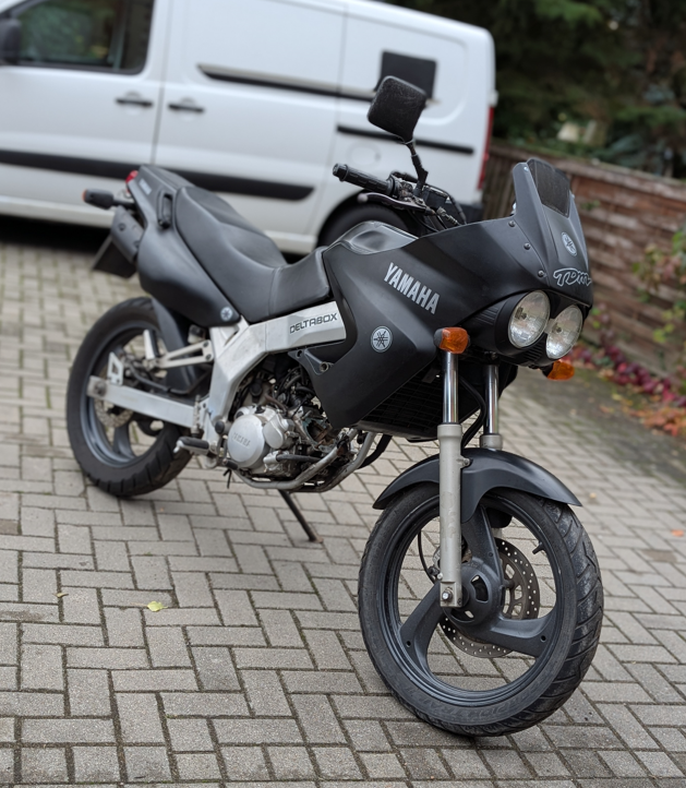

Hier das gute Stück
Braucht auf jeden Fall etwas Liebe. Ich hoffe die kann ich ihr geben.
Flüssigkeiten habe ich schon besorgt. (Hoffentlich) frischer Motor ist auch bereit. Den werde ich dann wohl demnächst mal prüfen. Dann benötige ich noch eine Batterie und werde erstmal starten. Beim Sichten der Restteile, habe ich auch noch gesehen, warum der alte Motor wohl nicht mehr wollte. Dieser Ausbruch am Zylinderkopf sieht irgendwie nicht original aus oder?
Da komme ich gleich zu meiner ersten Frage:
Beim frischen Motor fehlt Zylinder, Kolben usw. Soll ich da gleich nach etwas neuem Ausschau halten oder für den alten Zylinder einen neuen Kopf besorgen? Grundsätzlich sieht der alte Zylinder und Kolben eigentlich nicht sooo verkehrt aus. Klar sieht nicht frisch aus, aber es waren noch Hohnspuren im Zylinder sichtbar und der Kolben hatte kein merkliches Spiel (auf die Schnelle geprüft). Ein bisschen Low Budget soll das Ganze natürlich noch bleiben.
Da gerade ja noch der Ganze Trouble um Black Friday ist, gibt es ja überall ein paar %. Was soll ich noch besorgen? Batterie, Griffe, Benzinschlauch, Zündkerze, Zylinderkopf und Dichtungen für Zylinder stehen aktuell auf meiner Liste. Soll ich die Dichtungen vom Vergaser auch neu machen? Ich würde ihn erstmal im Ultraschallbad reinigen.

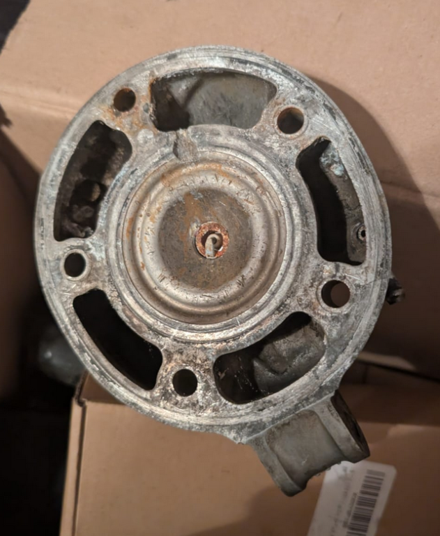

Ohne handwerkliches Geschick eines Metallers wird das wohl nix. Der muss neu...

Ist ein hübsches Exemplar, dass du dir da angelacht hast. Der matte Lack steht der TDR gut, auch das Logo / Schriftzug-Konzept gefällt mir.

Der Kopf taugt nur noch als Briefbeschwerer, ich denke das Aufarbeiten kostet mehr als ein Neuteil.

Deinem Vorderrad solltest du mal etwas Luft pumpen. :D
Dabei kannst du gleich mal nach dem Alter der Reifen schauen.
Die Federgabel braucht wahrscheinlich auch einen Service, genauso wie das Federbein.

Yupp der Kopf ist hin, der müsste geschweißt und nachgefräst werden, das ist so teuer da ist es günstiger einen andern Kopf zukaufen. Im Zylinder ist Rost oder eine mischung aus Öl, Ruß und dreck zusehen: Alu rostet zwar nicht aber im Zylinder gibt es genug Teile die rosten können, Zündkerze, Kolbenbolzen, Sicherungsclips und Kolbenringe sind aus Stahl und Gusseisen. Und rostendes Metall quillt auf, was zu deutlich mehr Reibung und Abrieb führt. Daher könnten die Spuren in der Laufbahn kommen. Das müsste man ordentlich reinigen und begutachten eine Ferndiagnose anhand von Fotos ist wirklich schwierig. Es gibt Laufspuren die man zwar sehen kann die aber so gering sind, das sie keine Auswirkungen haben. Das kann man nur erfühlen oder Messen.

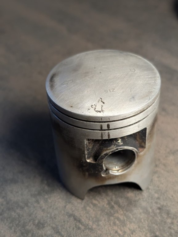

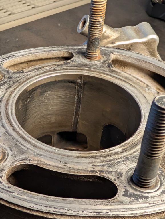

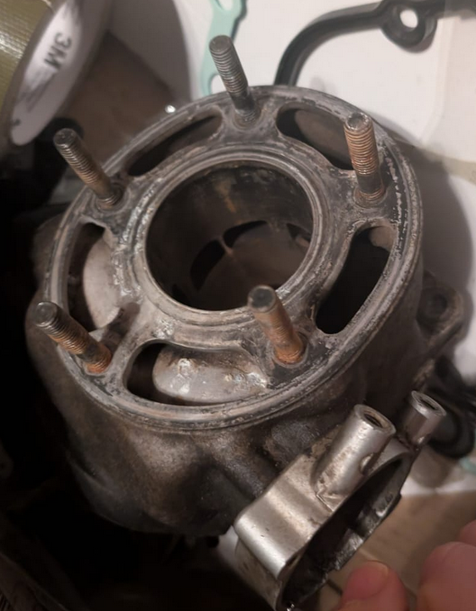

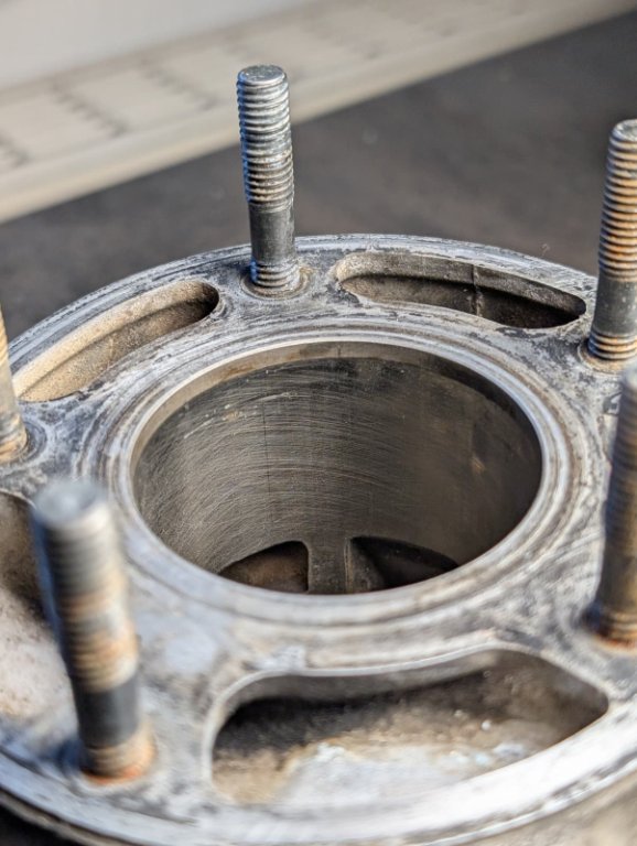

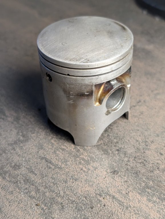

Und wo wir bei Pfusch sind... ich habe den Zylinder ein wenig mehr geputzt. Leider habe ich bei genauer Betrachtung eine tiefere Spur gefunden (habe mir wohl nur die andere Seite angeschaut :D). Ist grenzwertig bzw. eher schlecht würde ich sagen. Bei einer Simson hätte ich es jetzt einfach mal drauf angelegt. Aber so, ich weiß nicht. Der Kolben sieht ok aus. Da muss ich wohl wirklich mal zu jemandem, der sich das genauer anschaut.
Es gibt ja kein wirklichen frischen Zylinder zu kaufen oder? Ich habe bisher nur Angebote gesehen, die meinen jetzigen bearbeiten würden.

auf Basis des Fotos würde ich sagen, der Zylinder ist mindestens überholungsbedürftig.
Man sieht ja am Kolben die Laufspuren, insofern ist das wohl eine tiefere Rille.
Die wird jedes Mal die Kolbenringe zersägen.

# Ist grenzwertig bzw. eher schlecht
:lol: :lol: :lol: "grenzwertig", der war gut.
Das Ding ist "fertig"! Das heißt aber nicht, dass es irreparabel ist. Ein Motorenbauer, der was auf sich hält, schweißt die tiefe Furche zu, bohrt den Zylinder auf und beschichtet den neu (Nikasil), kostet halt ... Dafür hat der Rest der TDR bisher wenig Kosten verursacht ...

# Es gibt ja kein wirklichen frischen Zylinder zu kaufen oder?
Zumindest mal nicht so fürn Hunni im Zehnerpack. Für nen Nikasil muss man schon ne Weile "anstehen" (=auf die Suche gehen), wenn der noch gut sein soll, Leichen werden immer wieder mal angeboten. Nen Graugusszylinder (3MB00) gibts schon öfters mal im Angebot (aber oft nur im Austausch), ist aber nicht mein Favorit...
Neu gibts nur die unanständig teuren Nachbauten von Athena. Als unerfahrener Schrauber sollte man da aber zurückhaltend sein: Ich musste bei meinem den Kanal der PW nacharbeiten, damit die Walze ordentlich funktionieren kann. Dann war da ein zu klein geratener Kolben bei, der kippelte (klapperte fürchterlich), die Fußdichtung (0,5mm) war zu dünn und verursachte ständig defekte Kopfdichtungen (muss 1,0mm dick sein), etc ... Ist schon nicht ohne, aber funktionieren tut er grundsätzlich.
Aktuell läuft bei meiner noch der Athena, soll im Winter gegen einen restaurierten orig 4FU00 ersetzt werden, WANN der Athena verfügbar wird, kann ich noch nicht abschätzen, ich werde ihn aber hier im Forum anbieten, wenn es so weit ist.

Ok dann hat sich meine Befürchtung ja bestätigt, also halte ich ausschau nach einem Zylinder oder nach jemandem der mir den frisch macht.

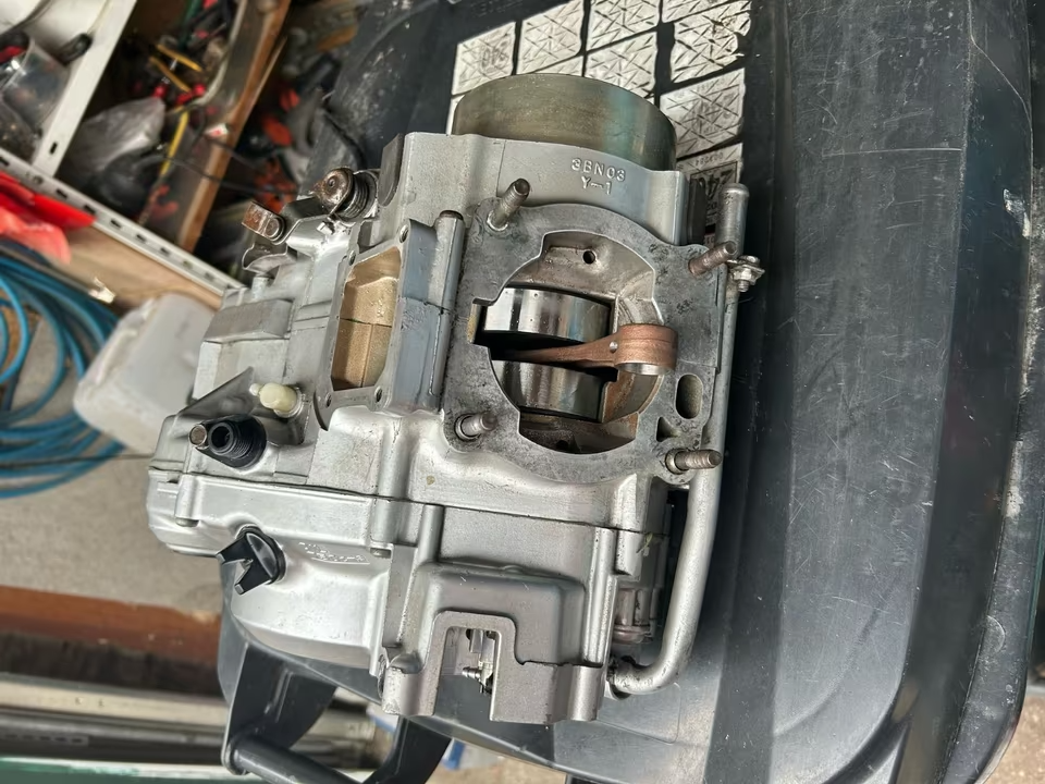

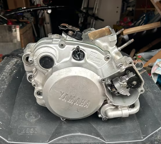

Mit dem frischen Motor meine ich nicht den verbauten. Ich habe bereits einen neuen gekauft. Der wurde als frisch gelagert angeboten und mit neuer Kurbelwelle. Aber 100 % sicher kann man da ja nie sein. Muss ich mir noch mal genauer anschauen.

Auf meinem Ersatzmotor steht ja 3BN03 (und 5AN...). Ist er dennoch ohne Problem mit einem 4FU00 kompatibel? Oder ist es ein Motor für einen 3MB00? Google sagt nämlich mal so und mal so. Und was hat es mit den Y-1 und Y-2 auf sich? Hat ein Y-2 Zylinder andere Eigenschaften als ein Y-1? Sind sie untereinander kompatibel? Also Y-2 Zylinder mit Y-1 Kopf?

Die Motorengehäuse sind untereinander kompatibel. Die Zylinder passen auch auf alle Blöcke. Der unterschied zwischen Y-1 und Y-2 liegt vor allem in den Steuerzeiten (unterschiedliche Einlässe), die köpfe passen auch alle. Nur wie gute sie zusammen harmonieren kann ich nicht sagen.
wichtig ist vor allem, dass man auf die richtig Kombination von Zylinder, Kopf und Kolben achtet, ein TDR / TZR-kopf sollte man nicht mit einem Domed-Kolben, der eigentlich in eine DT gehört, kombinieren auch wenn man denkt der bringt bestimmt mehr Leistung. Da ist dann die verdichtung zu hoch.
Re: TDR 125 Vorstellung 1125
3BN ist die Bezeichnung des Body, der bei nahezu allen Minarelli (TDR, TZR, DT und Belgarda) gleich ist (Ausnahme könnte eine frühe TZR und eine frühe Belgarda TDR sein). 3BN könnte die Ur-Großmutter der DT gewesen sein, IIRC...
In der 5AN ist STANDARD mäßig verbaut ein Y-2 Zylinder (4FU, also Nikasil-beschichtet) mit einem Y-1 Zylinderkopf.
In der 4GW (nominell 12 PS statt 15) kommt ein Y-2 Zylinderkopf zum Einsatz (größerer Brennraum, geringere Verdichtung). Welcher Zylinder verwendet wurde, ist mir nicht bekannt.
Fakt ist, dass auch die Nikasil-Zylinder Y-1 und Y-2 jeweils unterschiedlich konfiguriert sind, das hat fym bereits erwähnt: Hier gehts um Steuerzeiten (ab welcher KW-Position wird Einlass und Auslass geöffnet, wie breit sind die Kanäle, etc.). Genauere Infos dazu liegen mir leider nicht vor. Es gibt in DT-Foren möglicherweise Experten, die sich damit auskennen.
Ich plädiere für die ursprüngliche STANDARD-Kombination. Damit erreicht man eine gute Performance ohne Gefahr, sich gleich bei nächster Gelegenheit wieder was kaputt zu machen. Z. B. kann man die Verdichtung erhöhen, wenn statt einer Zyli-Kopfdichtung ein O-Ring Umbau verwendet wird, der O-Ring ist stärker belastbar. Allerdings erhöht sich auch der Druck auf die KW, deren Lagerung darunter leiden wird. Wer möchte: Bitte sehr, mach doch, aber hier auch berichten, wie es ausgegangen ist :wink:

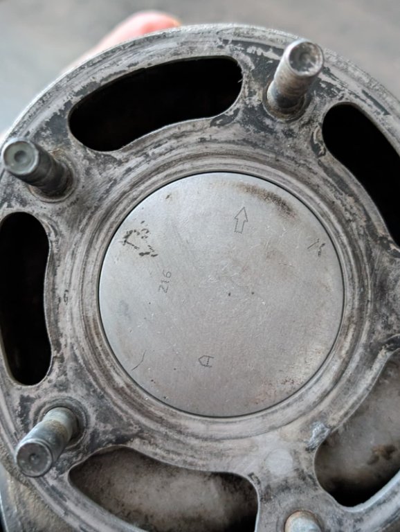

"In der 5AN ist STANDARD mäßig verbaut ein Y-2 Zylinder (4FU, also Nikasil-beschichtet) mit einem Y-1 Zylinderkopf."
Meinst du hier wirklich den Y-2? Oder eher Y-1 mit Y-1? Mein originaler ist nämlich ein Y-1 mit Y-1 Kopf.
So oder so, danke für die Aufklärung. Ich würde sehr gern die Standard Konfiguration fahren, allein um Fehlerquellen auszuschließen. Ich finde leider nur nichts passendes bisher. Und wenn man einfach nur nach "TDR 125 Zylinder" sucht, kommt dann halt auch Y-2 etc. bei rum. Da hätte es ja sein können, dass Y-2 nur auf ein späteres Modell hindeutet. Sowas liest man leider auch hier und da. Deshalb ist das Thema leider so verwirrend.

also meine hat einen Y-1-Zylinder und einen Y-2-Kopf so verbaut ab Werk ich hab Fotos auf den die Bezeichnungen lesbar sind. Die TDR hab ich vor 25 Jahren als Neufahrzeug bekommen und seit dem sind Kopf, Zylinder und Kolben nie gewechselt worden.
Meine TDR ist eine 5AN Baujahr 99 (steht in der ABE).
Meine TDR war früher eine Fahrschulmaschine, ich habe sie IIRC mit ca. 3111 km von einem zwischengeschalteten Privatmann gekauft. Einen Motorschaden hätte ich bei dieser Laufleistung nicht vermutet, ich gehe also davon aus, dass mein Motor kein "Frankenstein-Monster" ist.
Beim Zustand Deines (Uwe) Motors bin ich mir nicht so sicher. Schau mal bitte in Deine ABE (Ausstellungsdatum) und Typ 5AN oder 4GW? Oder sogar 4 GX?
Da ich nur den einen (noch intakten) original Yamaha-Zylinder habe, bin ich mir sicher, dass dieser verbaut war. Der Motor von Norman O. liegt noch "geschrottet" (Klemmer, Reiber) in der ToDo-Kiste. Danach kam der Athena rein, der bis jetzt seinen Dienst verrichtet. Ich kann die Teile also sehr gut auseinander halten...
Wie die Fa. Yamaha die Teile nun miteinander kombiniert hat, wissen nur die Götter und Menschen, die einen solchen Minarelli-Zylinder und Kopf "lesen können", da bin ich leider raus, ich weiß nur, dass es bei Y-1 und Y-2 durchaus Unterschiede gibt, ich habe auch schon Y-3 und Y-4 Köpfe gesehen, die wahrscheinlich eher von ner neueren DT125 stammen...
Bei Deinen Fotos habe ich gesehen, dass der Seitendeckel rechts eine Ölpumpe alter Bauart beherbergt. Diese wurde u. a. bei 5AN Modellen bis 1998 verbaut, während die 5AN von 99 eine nicht mehr einstellbare Pumpe bekam. Inwieweit die Motoren hier noch einmal überarbeitet (=umkonfiguriert) wurden (Y-1 undY-2), kann ich Dir beim besten Willen nicht sagen. Ich kann nur vermuten, dass Yamaha bei der Modellpflege neuere Erkenntniss hat einfließen lassen, um die Haltbarkeit zu verbessern. Welche Maßnahmen das waren? k. A.! 🤷‍♂️
Bei der Kombination Zylinderkopf und Kolben kann ich Dir nur folgendes mitteilen: Eine hohe Verdichtung bedeutet mehr Drehmoment, aber geringere hohe Drehzahlen, eine weniger hohe Verdichtung lässt den Motor höher drehen. Das habe ich nicht empirisch erforscht, sondern mir selbst erarbeitet bei meinen Tests im hobbymäßigen Umfeld. Gib also nicht allzuviel drauf. Grundsätzlich kannst Du bei Suche berücksichtigen: Flacher Kolben --> kleiner Brennraum, das wäre die Standardausführung für den 4FU (Nikasil). Den Link zum Thread, wo ich die Köpfe "ausgelitert" habe, hast Du ja sicherlich zur Kenntnis genommen...
