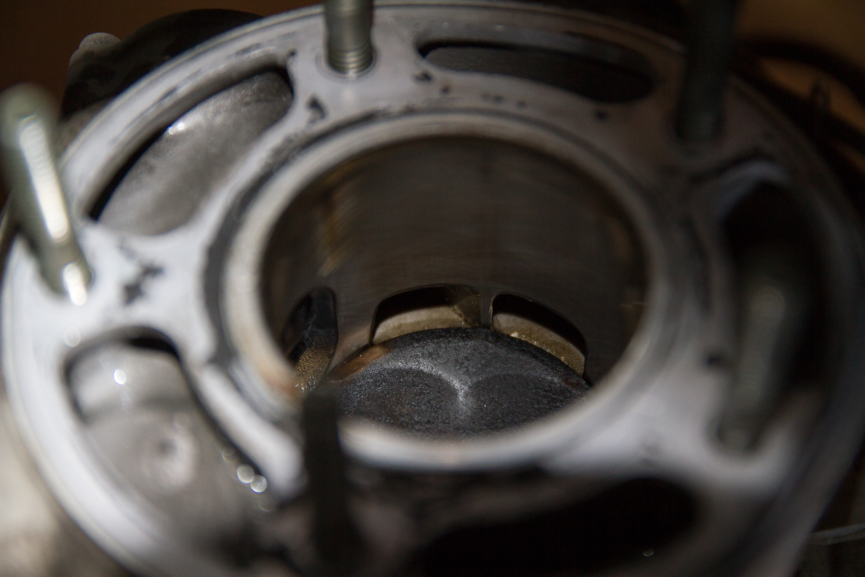

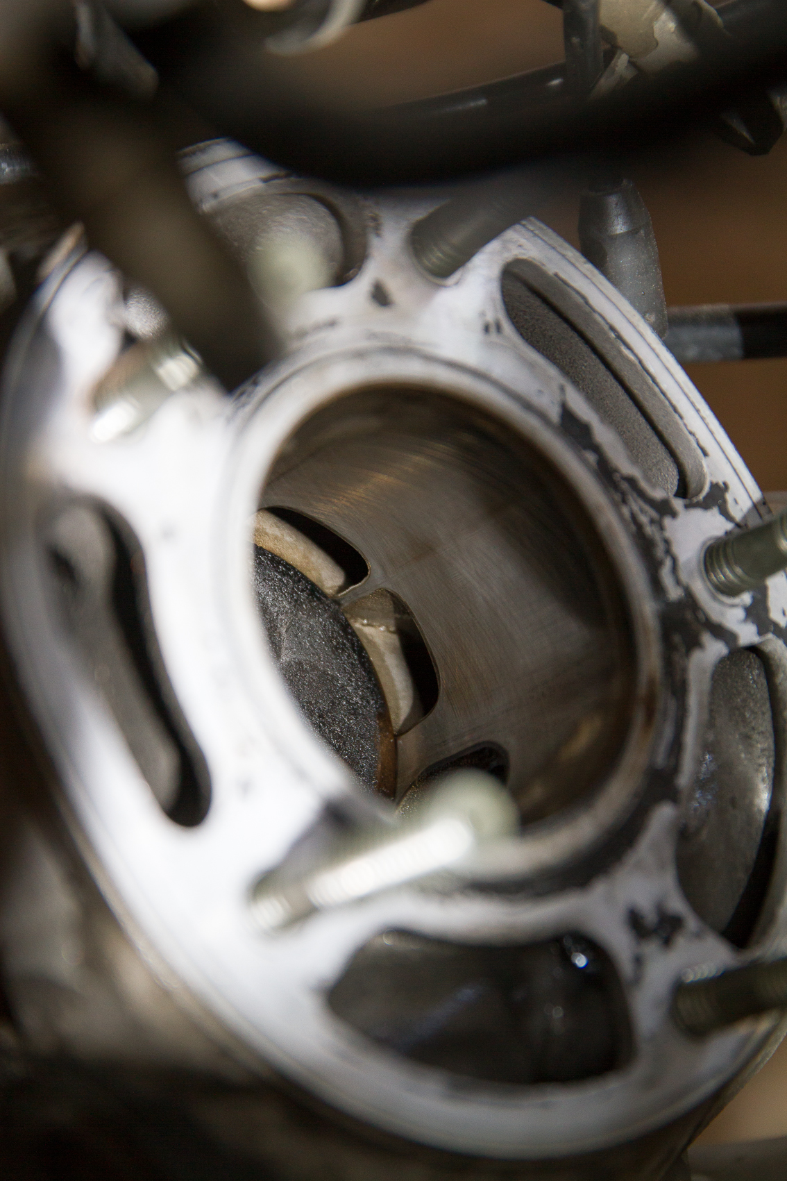

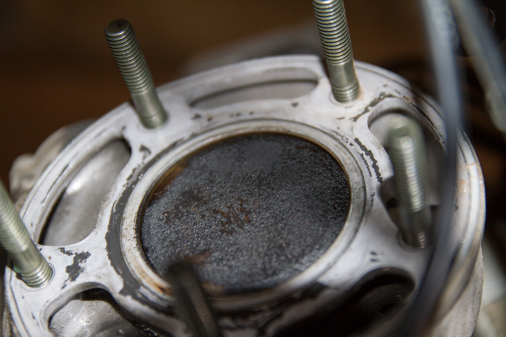

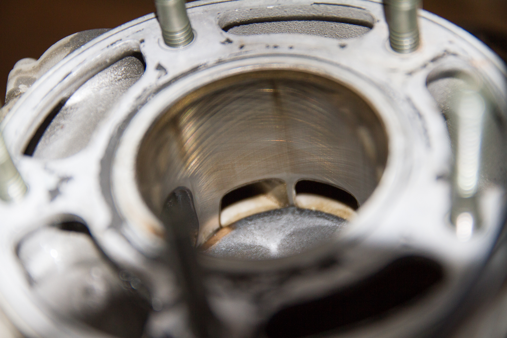

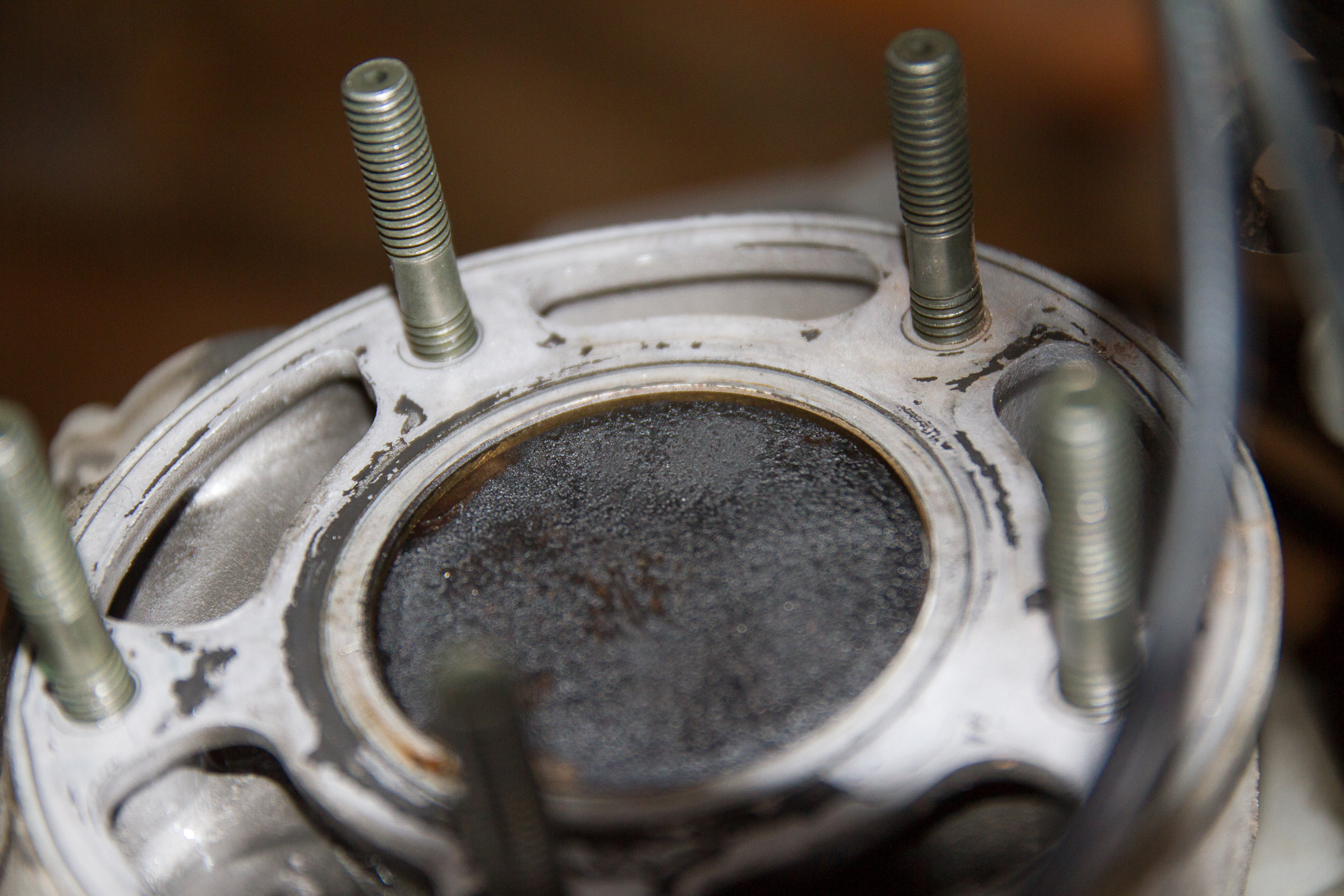

Wie versprochen die Bilder.
An der Laufbüchse kann ich beim besten Willen nix verwerfliches finden, man sieht noch schön den Kreuzschliff vom Hohnen oder wie das heist.
An den Einlaß-/ Auslaß- und Kanalfenstern kann ich auch nichts negatives feststellen.
Der Kolben hatte etwas "Belag" aber das sollte nicht so tragisch sein, oder? Umso schlechter finde ich das die Japaner scheinbar das Kolbenmaß nicht oben drauf hämmern, habe nur einen Pfeil für die Einbaurichtung gefunden.
Damit fällt dann wohl auch "neuen Kolben bestellen und selbst einbauen" flach...

Mit "Belag" meinst Du die Kohle auf dem Kolbenboden!? Die würde ich weg machen, d.h., vorsichtig mit einem stumpfen Gegenstand abkratzen und ggf. mit feinem Schmirgelpapier abschleifen. Schau dass nichts davon in die Kanäle gelangt.
Ablagerungen auf dem Kolbenboden wirken sich grundsätzlich negativ auf die Zündung aus (Veränderung des Zündzeitpunktes). Allerdings glaube ich nicht, dass dies primär Dein Problem ist.
Das Kolbenhemd hast Du Dir auch angeschaut? Dazu muss der Zylinder runter. Ggf. einen kleinen Ausschnitt des Hemdes sieht man durch Aus- und Einlass. Dieser Blick ist aber nicht repräsentativ für den Zustand des Hemdes.
Was ist denn die Meinung des Meisters angesichts Deines Motor-Problems? Und was macht der Vergaser...?

Ja, die habe ich auch weg gemacht, war ja auf der Suche nach einem Kolbenmaß (leider gab es da nix zu Sehen).
Zylinder war nicht runter nur der Kopf-> Ausschluß eines Klemmers/ Zerkratzen der Lauffläche/ oä. beim Vorbesitzer durch einen Hinweis hier aus dem Forum von Schubsi.
Meister tippte per Ferndiagnose auf Steuerteil- würde ich ausschließen wollen, da das 5AN1 im Leerlauf genau die gleiche "ungenügende" Drehzahl erreicht wie das 5AN was jetzt eingebaut ist- ich bin aber da noch dran demnächst noch ein offenes CDI für paar Stunden zum Testen zu borgen...
Vergaser wurde von mir komplett gereinigt, alle Düsen sind Standard und macht absolut keine Macken bis in besagten Drehzahlbereich.
Bin der Meinung wird wohl der Kolben sein.
Aber:ich weiß das Maß nicht und habe keine Möglichkeiten das Mopped zerlegt mehrere Tage stehen zu lassen, will meinen ich beginne Früh zu schrauben und Abends muß ich alles wieder zusammen haben.
Wird wohl auf Werkstatt hinauslaufen...
Danke & Grüße
Danke & Grüße

Danke für die Bilder!
Der Belag auf dem Kolbenboden ist im normalen Bereich, der Kolbenboden scheint noch nicht angegriffen zu sein. Vorteilhaft ist so ein Belag nicht, wenn er verhärtet, kann er bei großer Hitze anfangen zu glühen und für Glühzündungen sorgen, außerdem leidet spätestens dann der Kolbenboden, vermehrt im Auslassbereich, dort ist die Hitze durch die aus dem Krümmer zurückschlagenden heißen Abgase am größten.
Deine Feststellung ist korrekt, ein Vorschaden ist nicht erkennbar. Wurde der Tuningschalter nicht zu oft betätigt (junger Fahrer mit Rennfahrerambitionen), würde ich sogar behaupten wollen, dass der Kolben noch im brauchbaren Zustand ist und nicht ersetzt werden muss. Im "Normalbetrieb" ist 24000 noch keine große Laufleistung, bei der eine Motorrevision angebracht wäre, anders als im "Rennbetrieb", dann schon eher...
Der Aufwand hat sich insofern gelohnt, dass wir m. E. ein mechanisches Problem des Motors ausschließen können. Einen Schaden am unteren Pleuel hätte ich nur dann vermutet, wenn der Motor schon einmal einen Klemmer oder leichtes "Festlaufen" hatte (was üblicherweise durch Montage eines Austauschkolbens "repariert" wird). Verdächtig finde ich jetzt nur noch den einwandfreien Zustand der Zyli-Schrauben, die sehen ja fast aus wie aus dem Regal. Die oberen Schraubenenden sind üblicherweise den Wetterbedingungen ausgesetzt und zeigen meistens Ansätze von Korrosion. Es sei denn, es handelt sich um ein Garagen- und Schönwetterfahrzeug, was ja nicht ausgeschlossen werden kann...
Wenn der Top-Zustand der Schrauben jedoch dadurch zu erklären wäre, dass da vor kurzem ein Mech dran war, ist das Pleuellager wieder im Rennen
Der TOP-Zustand der Laufbuchse könnte auch von daher rühren, dass die Beschichtung vor kurzem erneuert wurde (inkl. Reparatur der Riefen durch Aufschweißungen, es gibt nichts, was es nicht gibt!)... Mmmmh...
Nach dem Ausschlussverfahren haben wir nun einiges ad acta gelegt.
Die Variante mit der CDI ist nicht schlecht, aber an der Produktion des Zündfunken ist nachdrücklich die Zündspule beteiligt.
Bei 6000 U/min werden 100 Zündungen pro Sekunde erzeugt, bei 9000 sinds dann 50% mehr. Es gibt eine Erscheinung bei Zündspulen, dass sie bei niedrigen Frequenzen noch gut funktionieren, bei höheren jedoch aussetzen. Das ist zwar selten zu beobachten, aber immerhin kann man es in Deinem Fall nicht ausschließen. Da Du ja einen Bekannten hast, der gerne mal als "Organspender" aushilft, wäre hier noch einmal eine kostenneutrale Möglichkeit, dem Fehlerteufel auf die Spur zu kommen. Wenn ich mich recht erinnere, ist das Zündkabel mit der Zündspule fest verdrahtet, beim Austausch/Wechsel sollte also nichts auseinanderfallen
Weiterhin viel Erfolg! Wir schaffen das!

Bei original Yamaha Kolben ist die Größe sichtbar, wenn man von unten in den Hohlraum der Kolbens schaut.TaxiDriver hat geschrieben:Ja, die habe ich auch weg gemacht, war ja auf der Suche nach einem Kolbenmaß (leider gab es da nix zu Sehen).
Muss gestehen: Der Zustand ist - allein aufgrund der Fotos (wenn mans in der Hand hat, ist es doch noch was anderes) - rein optisch erstaunlich gut. Die Lauffläche des Zylinders ist TOP!Zylinder war nicht runter nur der Kopf-> Ausschluß eines Klemmers/ Zerkratzen der Lauffläche/ oä. beim Vorbesitzer durch einen Hinweis hier aus dem Forum von Schubsi.
Das meine ich auch...Meister tippte per Ferndiagnose auf Steuerteil- würde ich ausschließen wollen
Wäre noch mal nen Vergleich wert, da stimme ich zu, erwarte aber keinen AHA-Effekt...demnächst noch ein offenes CDI für paar Stunden zum Testen zu borgen...

Das mit der Zündspule währe noch eine Option die ich in Angriff nehmen würde, da der Zeit und Kostenfaktor (knapp 15 Euronen in der Elektrobucht als Neuteil von RMS- oder gibt es da negative Berichte?) eher gering ist.
Der CDI- Wechsel ist für MICH nur kosmetisch, da ich sonst 2 defekte Steuerteile hier liegen hätte, aber ich werde ihn trotzdem machen sobald sich die Zeit findet.
Das Standgas ließ sich nach der Vergaserreinigung problemlos einstellen.
Bei dem einwandfreien Zustand der Zyli-Schrauben hast du glaub was verwechselt, die sind gar nicht zu sehen
die Stehbolzen vom Kopf sind komplett gekapselt bei meiner Karre, oben sind so Muttern mit Kopf oder Dach verbaut die Teile sehen also ganz selten mal Tageslicht. Die offenen Schrauben haben die "normale" Korrosion eines Schönwetter- und Garagenfahrzeuges.
Danke für den Hinweis mit dem Kolbenmaß, hatte gegoogelt und laß irgendwo, daß es nicht dran steht und in der Werkstatt vermessen wird.
Aber wenn es unten steht bringt es mir nicht viel, da zieh ich immer die Parallele zu Simson, da war das praktischer gemacht, wohl auch eine Folge der Mangelwirtschaft.
Ich denke es ist noch der originale Werkskolben drin, sonst währe ein gewechselter Kolben sicher mit beworben wurden.
Kolbenwechsel hatte ich schon vor dem Kauf mit einkalkuliert- einfach nur um zu wissen "wo ich stehe", ob der jetzt nun im Sommer erfolgt oder wie geplant erst im Winter- naja es währe verschmerzbar.
Ich werde wieder berichten wenn es was Neues gibt.

Als nächsten Schritt würde ich die Inspektion des Brennraums empfehlen, das "Bild" auf dem Kolbenboden kann schon Bände sprechen! Ist der Kolbenboden schon "weichgekocht", lief die TDR wirklich mal "schnell wie Hölle", allerdings steht dann als nächstes womöglich ein Motor-Exitus an (wenn sich da was löst und Brocken im Motorraum wilde Sau spielen). Bei der Gelegenheit könnte man die Pleuellager (vor allem das untere) prüfen, dieses ist für ein gutes Funktionieren des Motors von hoher Wichtigkeit. Welches Spiel da noch ok ist ist oder nicht mehr, kannst Du sicherlich "erfühlen", die 50er Simsontriebwerke ticken da ähnlich... Der Austausch des unteren Lagers ist nicht trivial, der gemeine Hobbyschrauber ist selten in der Lage, die KW zu teilen und anschließend wieder gewuchtet zusammen zu pressen, da wäre Fremdhilfe von Nöten (nopitz.de ist da ne brauchbare Adresse).
Das Adjektiv "verregnet" fehlteSchönen Start ins WE an alle!Trotzdem Danke für die guten Wünsche
PS: Selbst wenn eine Motorrevision ansteht - wenn die TDR wirklich in so gutem Allgemeinzustand ist, lohnt sich auf alle Fälle eine Instandsetzung. Ich hab z. B. einen komplett vormontierten Block von Norman (s.o.) gekauft, nicht neu, klar, aber in gutem Zustand. Hab 400 plus Porto bezahlt (schon eine Weile her), Fragen lohnt sich u. U. also...
